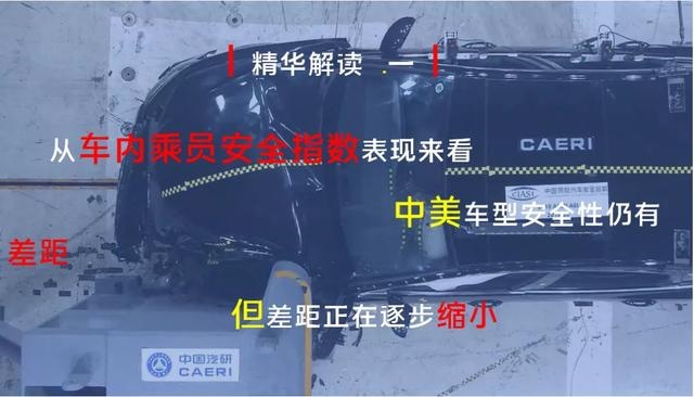

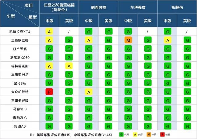

解读一:“中国版”与“美国版”安全性究竟差多少?
在2019年,C-IASI一共完成了27款车型测评工作,其中的凯迪拉克XT4、三菱欧蓝德、日产天籁、沃尔沃XC60、福特福克斯、丰田亚洲龙、宝马3系、大众帕萨特、丰田卡罗拉、马自达3、奔驰GLC L、奥迪A6 L共12款车型,均在中美同步销售。
C-IASI年度碰撞大揭秘,八个问题看懂精彩亮点

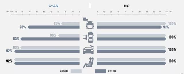

通过对这12款车型的C-IASI和IIHS测评成绩比较可以发现,安全表现依然存在明显差异,但差距正在缩小,具体表现为:
  • 正面25%偏置碰撞方面,C-IASI测评优秀比例为73%,IIHS测评优秀比例为91%。
  • 侧面碰撞方面,C-IASI测评优秀比例为83%,IIHS测评优秀比例为100%。结合2018和2019年的数据来看,正面25%偏置碰撞和侧面碰撞的优秀比例差距明显缩短。
  • 在车顶强度方面,C-IASI 2019年测评车型优秀比例为73%,IIHS对应测评车型的优秀比例为100%。
  • 在挥鞭伤方面,C-IASI 2019年测评车型优秀比例为92%,IIHS测评优秀比例为100%。可以发现,测试车型在这两个工况下的表现差距较小。

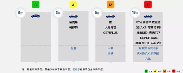

解读二:汽车维修成本为何居高不下?
据中国保险汽车安全指数四项维度测评结果统计,耐撞性与维修经济性指数方面,有3款车型评价良好(A),5款车型评价一般(M),其余车型获得较差(P)评价,获得良好及以上评价的车型占比11%。
没错,没有一款车型获得优秀评价。

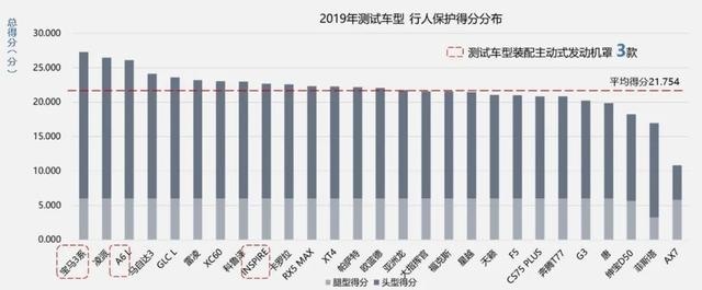

解读三:主动式发动机罩真的有必要吗?

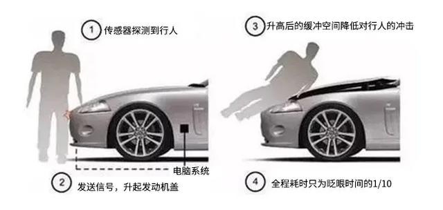

主动式发动机罩原本是为保护行人而设计的安全装置,它是利用引擎盖弹升技术,当车辆撞击行人的瞬间,引擎盖端部弹起。
目的是让行人在碰撞中不是直接撞在坚硬的引擎盖上,而是碰撞在有缓冲弹力的引擎盖上,最大程度降低车外行人头部安全。
在2019年C-IASI测试的27款车型当中,有三款车型装配了主动式发动机罩,分别是宝马3系、奥迪A6L和INSPIRE,在头型试验中得分分别为21.294分、20.140分、16.674分,整体评分都在平均分以上,并且宝马3系、奥迪A6L排名非常靠前。
可以发现,主动式发动机罩对车外行人头部保护可以起到一个较好作用。

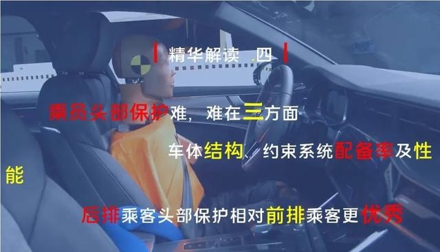

解读四:车内乘员头部保护为什么这么难?

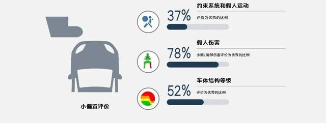

乘员头部保护难就难在正面25%偏置碰撞和侧面碰撞两项高速碰撞试验中。
在正面25%偏置碰撞中,乘员舱完整性高低、正面安全气囊大小、安全带性能是否优秀,只要有一点出现问题都会影响到乘员头部保护。
在2019年的测评中,约束系统和假人运动评价为优秀的比例仅为37%,车体结构等级获得优秀评价等级车型仅为52%。
这说明:目前影响乘员头部保护主要原因在约束系统和车体结构两方面。

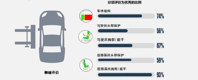

在侧面碰撞中,乘员头部保护则需要涉及到前排乘员和后排乘员两个部分。《报告》指出,驾驶员头部保护优秀评价比例为56%,最低;其次就是后排乘员头部保护优秀比例为59%
相比起后排乘客,在侧面碰撞中前排乘客所受到的伤害最大,B柱为主要受力点,而B柱又与驾驶位座椅、驾驶位假人头部距离极近,如果B柱强度不足、未配备侧气帘,驾驶位假人头部伤害极大。
而后排乘客头部不能得到较好的保护,主要是未配备侧气帘。

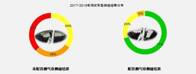

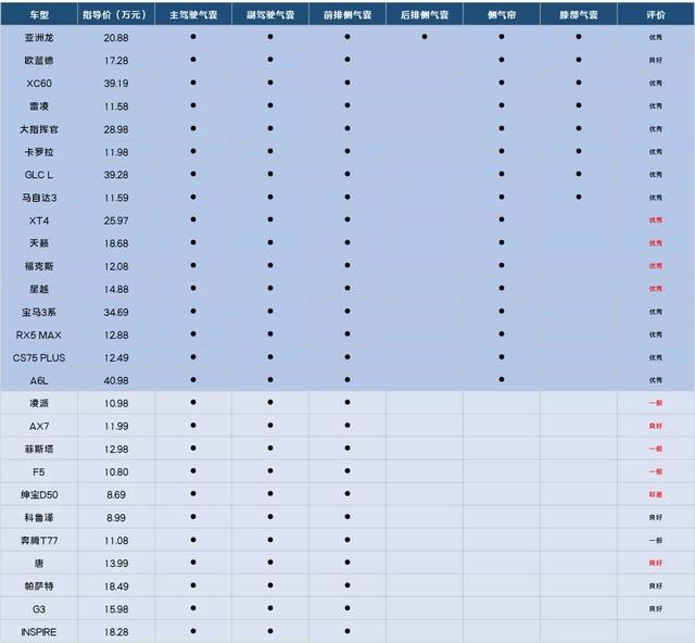

解读五:没有侧气帘,侧碰优秀良好必无缘?
非也,这种说法是错的。

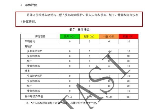

评判一辆车在侧面碰撞中评价优秀与否条件并非是有无侧气帘,它的总体评价是根据车辆结构、假人头部运动保护、假人头部和颈部、躯干、骨盆和腿部共同决定。
在2019年C-IASI测评的27款车型当中,有16款车型配备有侧气帘,还有11款车型未配备侧气帘。
而在这16款已经配备侧气帘的车型中,欧蓝德依然出现了良好评价,主要是因为车辆结构没有拿到优秀评价而是良好评价,驾驶员骨盆和腿部防护较差,导致整体成绩无缘优秀。
在另外11款未配备侧气帘的车型当中,还真的没有一款车型拿到优秀评价,主要原因就是因为未配备侧气帘导致前/后排乘客头部保护为一般或者良好,即便是车身结构为优秀,整个侧面碰撞也拿不到优秀评价。
如果把样本扩大到2017-2019年C-IASI测试的所有车型:
可以发现,没有配备侧气帘的车型没有一款车型获得优秀评价,配备侧气帘的车型则有71%的车型拿到了优秀评价。

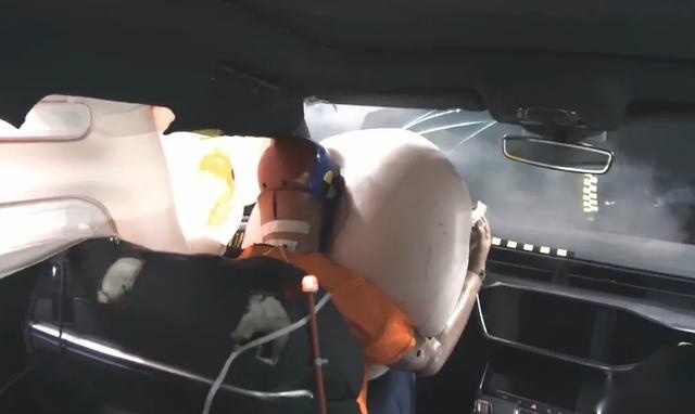

解读六:涉及座椅约束系统考核方面,优秀率为何较低?
座椅约束系统,其实主要指的就是安全带和安全气囊两个部分,其中最重要的是安全气囊。

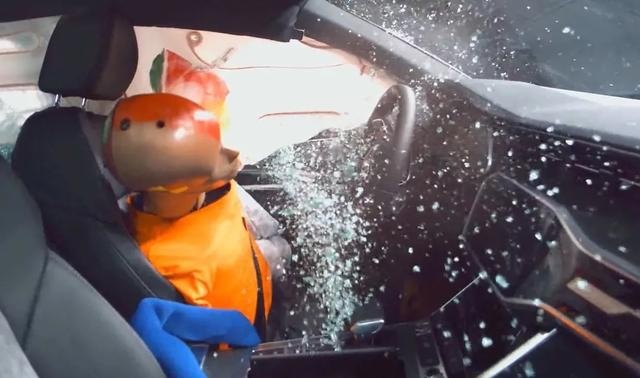

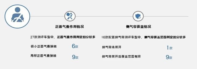

在进行正面25%偏置碰撞的27款测评车型中,正面气囊作用判定扣分较多。其中,极小正面气囊接触的车型有6款,局部正面气囊接触多达9款。

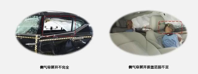

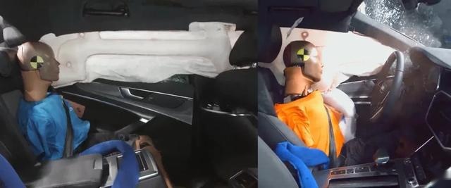

另外还有1款车型在正面25%偏置碰撞的时候侧气帘未展开,9款车型侧气帘展开后覆盖范围有限。
在正面25%偏置碰撞中,侧气帘展开不足可能会导致假人头部与前端硬物发生接触,造成危险。同理,在侧面碰撞中也可能会存在对假人头部的保护不足。
所以:侧气帘除了要有之外,还必须要足够大、足够宽,才能起到最好的效果。

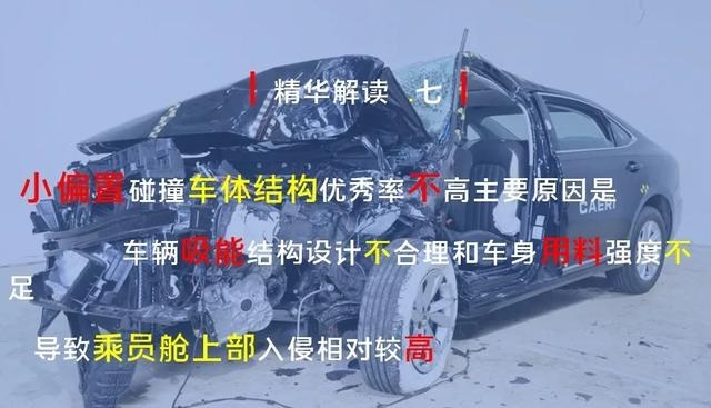

解读七:为何小偏置碰撞车体结构优秀率不高?

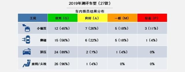

在2019年进行车内乘员安全指数累计测评的27款车型当中,仅有12款车型在正面25%偏置碰撞中获得优秀评价,优秀率仅为45%。
如果从车体结构来看,27款车型当中也仅有52%获得优秀评价,刚刚过半。

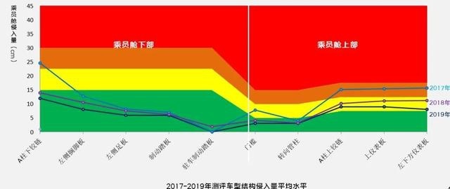

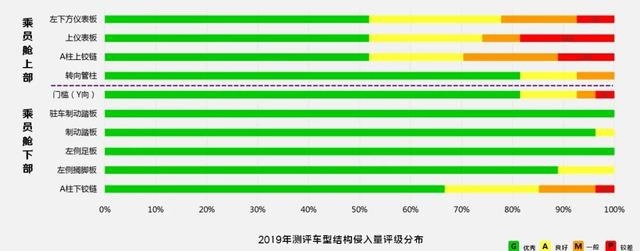

在正面25%偏置碰撞过程中,车体结构主要分为乘员舱上部和乘员舱下部,造成车体结构优秀率不高的“大锅”,由乘员舱上部表现不佳来背。

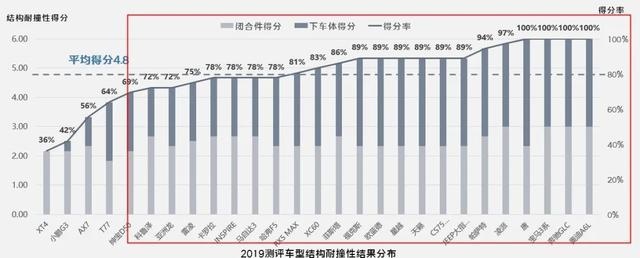

可以看到,乘员舱上部的左下方仪表板、上仪表板、A柱上铰链侵入量优秀率不到55%。实际上,造成该结果的原因还是因为车辆前部的溃缩吸能结构设计不合理和车身钢材用料强度不足。
不过,从2017年到2019年参与C-IASI测评的车型结构侵入量平均水平来看,2019年有了明显提升。
也就是说,相对于2017年、2018年的车型,2019年的测评车型安全性能更佳。但相对于美版车型正面25%偏置碰撞2019年91%的优秀率来看,中国新车安全性能仍有很大提升空间。

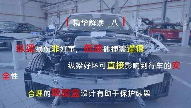

解读八:纵梁受损过重,安全隐患有多大?

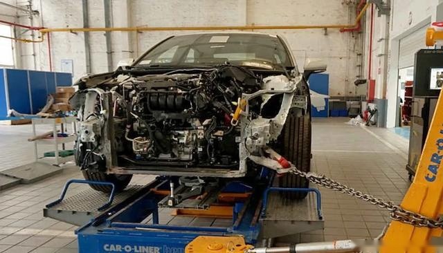

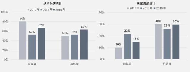

在2019年测试的27款车型中,进行15km/h的低速结构正面碰撞后有67%的车辆前纵梁受损,有15%的车辆需要更换前纵梁;进行15km/h的低速结构追尾碰撞后,有63%的车辆后纵梁受损,有30%的车辆需要更换后纵梁。
这意味着,可能在日常生活中,非常低速的追尾与被追尾中都有很大可能伤害到了纵梁。因为是低速度碰撞,导致很多消费者只会看表面的油漆是否受损或者保险杠是否受损,而忽视了纵梁受损的可能。
低速碰撞造成的纵梁受损,伤害大吗?
答案是肯定的。

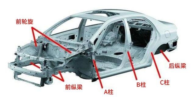

市面上大多数车型都以承载式车身为主,而它的四梁六柱就相当于人类的骨骼,骨骼受损人动起来还正常吗?
纵梁是车身骨架重要的组成部分,在车辆的前纵梁上会安装有发动机、车辆前悬架(前悬架是通过副车架固定在车身纵梁上)等重要部件。也因此,纵梁的好坏可直接影响到行车的安全性。
