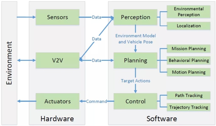

自动驾驶系统,从架构来说,可以分为:
感知层Perception
规划层Planning
决策层Decision
控制层Control
不同厂商、研究者采用的叫法和分法可能略有不同,比如下面系统的模型框图里,总体分了三层,它是把Planning和Decision合在一起都叫Planning。

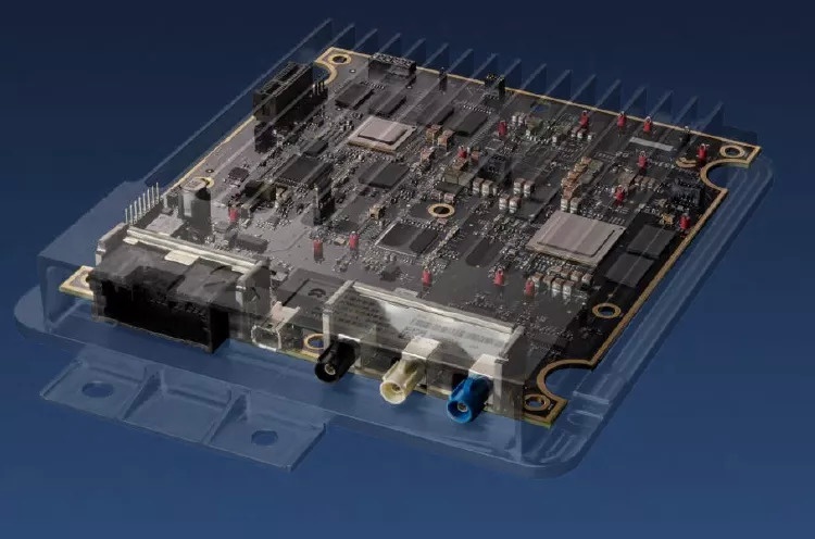

-规划Planning和决策Decision,是指基于感知的信息以及车辆的目标(比如从A地到B地),形成有目的的决策的过程。这部分可以认为是自动驾驶的大脑,是整个自动驾驶系统的核心。
还看蔚来的例子,ES8/ES6上安装的“大脑”是Mobileye EyeQ4芯片,这也是这款芯片的全球首装。
Mobileye自不必多说,是自动驾驶和ADAS领域最知名的供应商,长期跟Tesla、GM、Audi、BMW等厂商合作。而EyeQ4这款芯片也很有来头,它可以支持L3级自动驾驶,算力达到2.5TOPS (TOPS是算力单位,1 TOPS代表处理器每秒钟可进行一万亿次操作),是上一代产品EyeQ3的8倍,而EyeQ3曾广泛应用于配备Autopilot Hardware 1 的Tesla Model S和Model X。

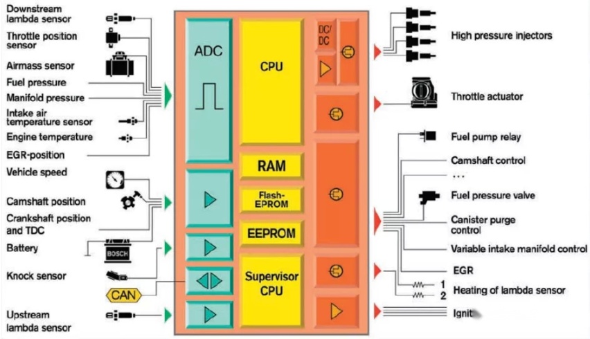

如果从底层看,内燃机的控制逻辑显然要比电动机复杂得多,对于内燃机,我们需要控制进气、喷油、点火(下图是典型的汽油机发动机控制模块的框图)。

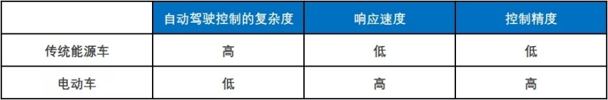

而对电动机而言,需要控制的变量只有电压和电流,两者复杂度的差别是数量级的差别。
也许你会说,没关系,这些底层的控制都由供应商搞定了,我们只需要管扭矩、转速这些就好了。即便这样,由于变速箱的存在,传统能源车依然比电动车多了档位这样一个变量,多了一些复杂度。
电动机的控制简单直接,反映到响应速度上,可以达到毫秒级别,而内燃机由于其特性,响应速度跟电动机比也有着数量级的差别,控制精度自然也有差距。
这些方面的差距,在越高级的自动驾驶系统中,也越“拖后腿”。

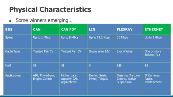

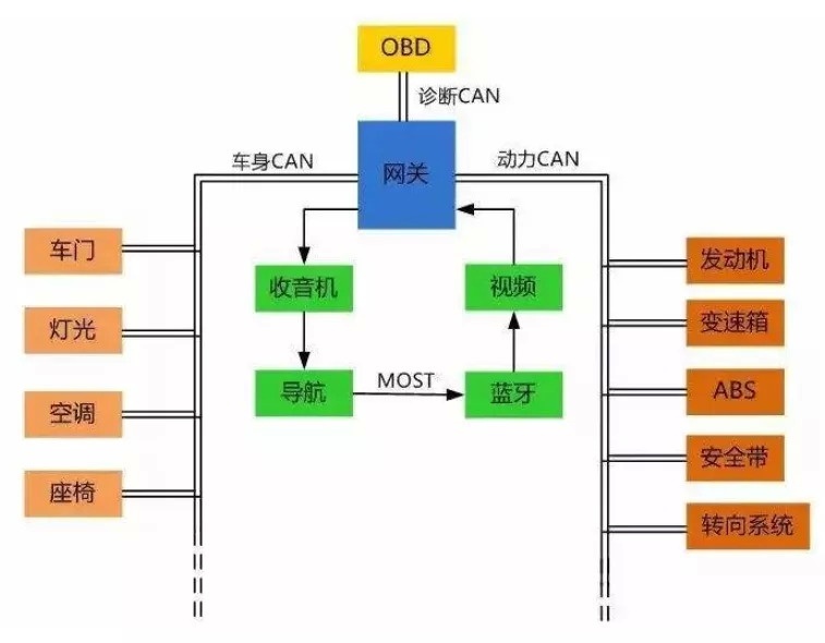

2017年博世公布其在整车电子电气架构方面的战略图,博世将整车电子电气架构的发展分为三大类,分别是模块化和集成化架构方案(分布式)、集中式域融合架构方案和车载电脑云计算架构方案。目前市面上大多数传统车型的架构方案都属于模块化和集成化架构方案,如下示意:
在这种形式的架构下,主要按功能划分模块,各模块通过各种总线连接起来,这种网络架构是长期进化的结果,所以在一辆车上我们可以看到速度不一的、众多形式的总线类型,速度从慢到快,有LIN/CAN/Flexray/MOST/Ethernet等,分别用于不同的系统。
