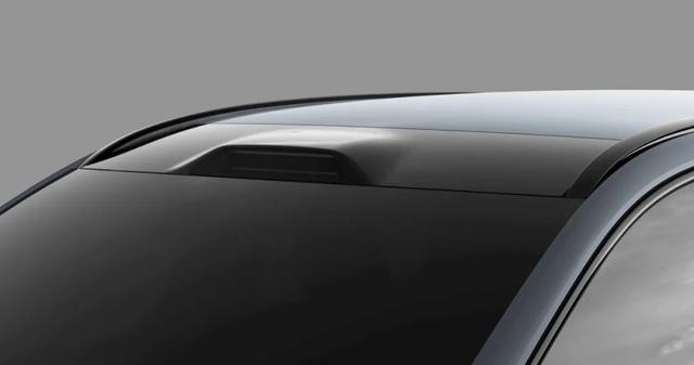

上周三,沃尔沃汽车宣布将与硅谷的激光雷达制造商Luminar合作,用其产品来装备沃尔沃计划于2022年开始推出的、基于SPA 2模块化架构的下一代系列车型。

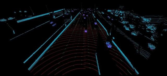

相比在汽车ADAS领域常用的另外两种传感器:雷达和摄像头,LiDAR不仅看得更清楚(定位和测距精度高)、更全面(可获取目标的3D信息),而且看得更远——尤其是后者对于高速行驶这样的应用场景极为重要。

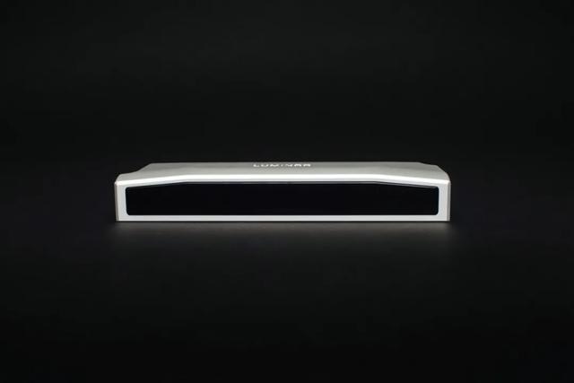

Luminar的LiDAR名为Iris(虹膜),采用的是先进而较为成熟的MEMS技术。与众多采用波长905纳米激光不同的是,Iris采用的是波长1550纳米的激光,这种激光的波长距离可见光更远,也就是说眼睛对它更不敏感、更难被伤害,因此安全的发射功率可以大大增加,据说提高了几十倍。

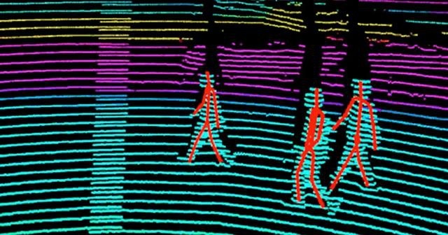

更高的功率让Iris可以在250米的距离上探测到人体四肢的动作,而现有产品通常只能在三四十米的距离上获得这样的效果。Luminar的创始人和CEO奥斯汀•拉塞尔甚至透露,Iris的最远探测距离可以达到500米。

各种LiDAR曾经相当昂贵,而拉塞尔认为在数以十万计的量产之后,Iris的单价可以降低到1000美元以下,这让沃尔沃得以在SPA 2车型中标配其硬件,用户需要通过付费选装获得控制软件。
