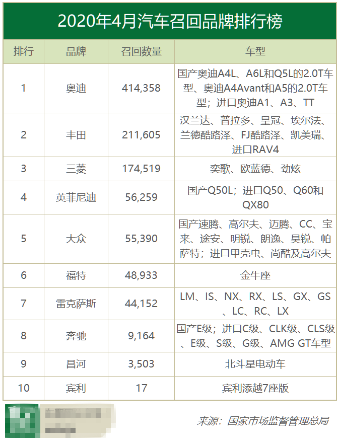

据国家市场监督管理总局数据显示,4月份,国内乘用车召回共发布15起、涉及10个品牌,汽车总数高达1,017,900辆,同比增长96.5%,环比增长139.9%,更超过一季度总和(66.9万辆)。
4月份,汽车召回主要是以日系和德系为主,两系召回数据占比共计95%:日系召回48.65万辆,占比47.8%;德系召回47.89万辆,占比47.1%。即,两系召回数据“不相上下”。
