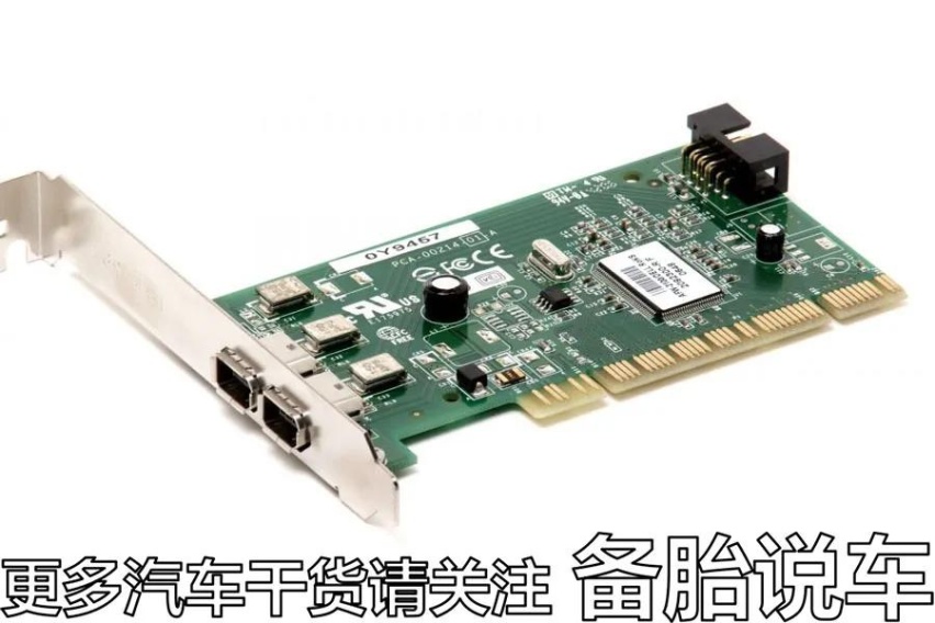

就好比同一个型号的显卡,比如:微星、七彩虹、华硕。互相一比,做工、用料、散热、实际性能有可能还是会有所不同。
