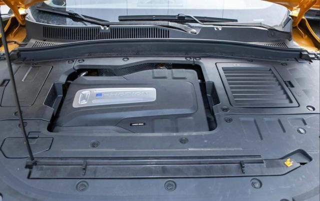

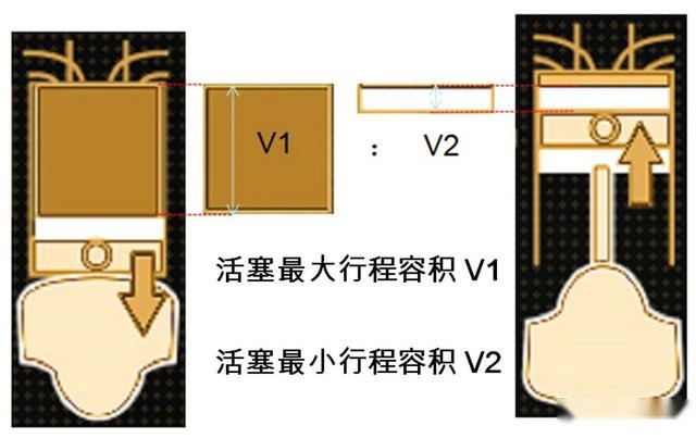

首先,直列4缸,双顶置凸轮轴双VVT可变正时气门,配铝合金缸盖的直喷发动机,这一切放在时下基本上就是个很常规的配置。但一汽奔腾T77PRO搭载的1.5T引擎的压缩比高达11.5,很少有涡轮增压发动机的压缩比原厂能设置的如此之高,超高压缩比带来的不仅能意味着动力越强,还意味着燃油越充分,因而油耗也越低。
奔腾T77 PRO超高热效率发动机 一年省200升汽油
但高压缩比会提升发动机爆震的风险,对油品的要求会较高,一般要求加注95号或98号油,同时也会带来零件成本、整车成本、用车成本的上涨,奔腾 T77 PRO 用米勒循环搭载350bar三次喷射系统。同时配合马蹄形活塞解决了这一问题,只需要加注92号汽油就可以满足各种驾驶工况,有效降低了各种使用成本。

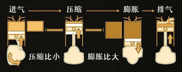

   传统四冲程发动机膨胀比和压缩比是不相上下的,两者基本一致。但在米勒循环技术的加持下,一汽奔腾T77PRO搭载的这颗第三代智擎魔方发动机可以做到膨胀比大于压缩比,使得发动机更“有劲儿”。勒循环通过进气门的提前关闭,实现了压缩比小于膨胀比,从而达成高效做功。还是以弹簧为例,普通奥拓循环的实际压缩比等于膨胀比,相当压缩了100%的弹簧行程后,弹簧才能弹回到原位置,而米勒循环仅压缩到 80%的行程,即可弹回到原位置。相当于弹簧更有弹力,用更少的力做更多的功,能最大限度将热能转化为机械能,达到提高发动机燃油效率,降低燃油消耗的目的。
