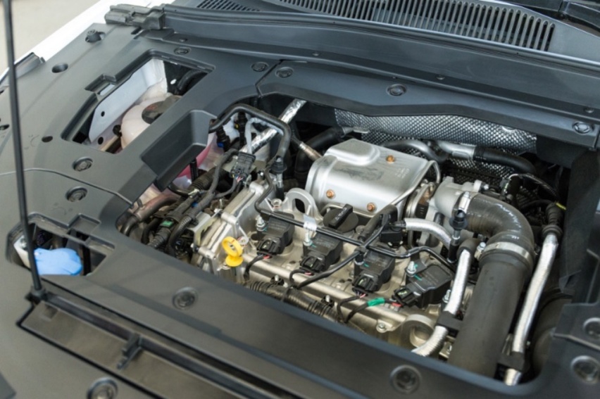

实际上,这台发动机能做到如此高的热效率,其中很关键的一项技术叫做米勒循环,不过,这台发动机除了米勒循环之外,还使用了不少黑科技,我们来一一剖析。
首先是米勒循环,不过说米勒循环之前,不得不先说一下发动机的压缩比。众所周知,发动机压缩比越高,气缸内燃油燃烧越充分,不仅动力更强,同时油耗也会更低,也就是我们俗话说“马儿吃得少又还跑得快”。
但是,过高的压缩比并非没有缺点。压缩比就像一根弹簧,弹簧形变就越大,恢复时的速度就越快,力量也就越大,在气缸内油气被压缩的越厉害,膨胀时产生的能量也就越大,从而也就越能够获得更高的动力和更强的爆发力。普通奥拓循环的发动机,增大压缩比的同时也会增大气缸内的膨胀比,从而引起发动机爆震倾向增大。
而奔腾T77 PRO搭载的那台1.5T发动机压缩比高达11.5,市场上同级别小排量涡轮增压发动机压缩比通常在9-11之间。所以,这台1.5T发动机如果还采用传统的奥拓循环,体验上显然会“利大于弊”。
因此,奔腾T77 PRO发动机工程师采用了米勒循环,通过进气门的提前关闭,实现了压缩比小于膨胀比,从而达成高效做功。相当于一根弹簧仅压缩到 80%的行程,即可弹回到原位置,意味着用更少的力做更多的功,能最大限度将热能转化为机械能,达到提高发动机燃
油效率,降低燃油消耗的目的。

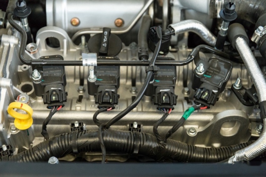

另外,还有有个潜在问题:高压缩比发动机往往吃不下“粗粮”,必须加注高标号汽油,比如95号、98号,好用是好用,但贵啊!为了解决成本问题,奔腾T77 PRO发动机工程师在采用了米勒循环的基础上,还搭载了 350bar 三次喷射系统,同时配合马蹄形活塞,只需要加注 92 号汽油就可以满足各种驾驶工况,有效降低了各种成本。
再加之一些其他方面的领先技术,奔腾T77 PRO这台1.5T发动机可在1300rpm的时候就能实现258N·m的最大输出扭矩,比传统车型低速扭矩瞬态响应速度提升30%左右,同时最大功率也可达124kW,并且油耗为6.8L/100km,满足国六排放。从账目参数来看,基本处于同排量车型顶端性能的水平。
