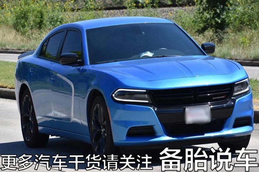

暴晒对车漆有影响,但不必担心
首先大家比较关心的就是车漆的问题,暴晒的时候,阳光中的紫外线确实会损害车漆,加速车漆的老化。
那各大厂家它们也知道呀,我们都知道它们会不知道?它们肯定是做相关的测试的,不要太害怕。
中南大学有硕士论文,《汽车用清漆的研制》上面讲:汽车车漆的使用要超过汽车的使用期限,一般要达到或者超过10年的水平。
而且各个国家的汽车公司都会对车漆进行耐候性评价,比如说:国内主要的是海南曝晒厂,天然曝晒2年。
如果曝晒之后,没有龟裂、起泡、剥落和明显的褪色现象,或者说进行人工加速老化实验2000个小时,没问题,那算是OK了。
所以说:等到它们这种试验和折腾出来都可以卖的车子,我们不用太纠结。
实在还是不放心的话,你要爱惜车子,停太阳底下的时候套一个车衣,或者给车子打上耐高温车蜡,也是可以起到一定的防护作用的。

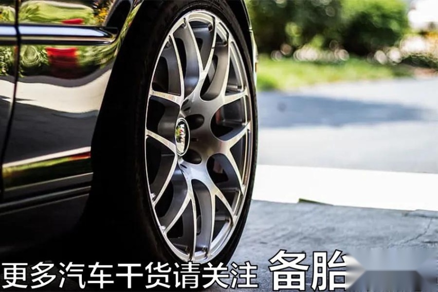

还有一个点,大家比较担心的,就是夏天温度高,轮胎会不会爆胎,或者说晒坏掉了。
其实长时间的高速行驶才是导致车辆爆胎和轮胎损耗的关键,环境温度的变化对轮胎寿命影响没那么大。

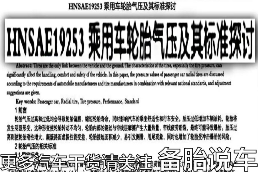

海马汽车有限公司发了个论文,《HNSAE19253乘用车轮胎气压及其标准探讨》上面讲。
车辆在正常行驶的时候,轮胎内的气温会大幅升高,高速行驶的时候,轮胎内的温度甚至可以达到100℃以上。
这个温差远高于一年四季的气温变化了,季节温度的变化对胎内工作温度的影响,几乎是微乎其微了。
我们平时只要把轮胎保持在标准胎压就可以了,具体数值油箱盖上有可能会写的;B柱上面有写的;侧面铭牌上有写的;用户手册上也有写的,找到就可以。

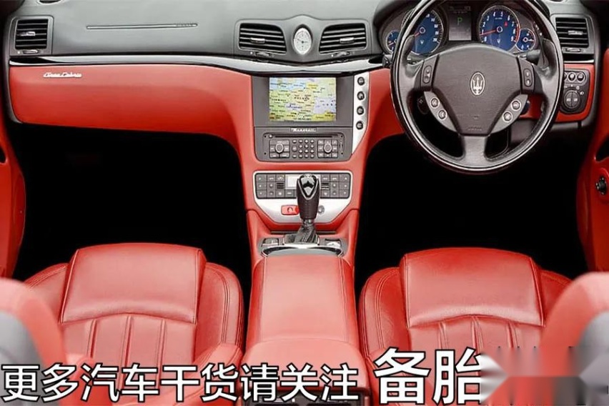

暴晒会让内饰更容易受损伤
但是车上有些部件暴晒之后还真的是会出现问题的,比如说:内饰。
目前每辆车平均使用的高分子材料达到了250kg左右,比如说:车厢的内饰和方向盘用的是聚丙烯材料(简称PP),座椅和内衬用的是PVC、PU这些材料。
日光辐射、温度、湿度,都会使高分子材料老化、降解。
《环境技术》期刊上面有论文,《光热老化对车用改性聚丙烯耐刮擦性的影响研究》上面有一个实验。
它对车子内饰进行了总辐照量为1250kJ/m²的光老化,然后在120℃的环境下,持续1000小时的热老化。
然后用硬金属球形刀尖和10N的力,进行十字网格刮擦,检测刮擦部位和未刮擦部位的色差。
结果一看,没有老化的内饰件色差是1.23;光老化之后是1.69;热老化之后达到了2.87。
你看,无论是光老化还是热老化,内饰的耐刮擦性都出现了明显的下降。
简单地讲就是:暴晒让车子的内饰变得更脆弱了。平时你磕一下、碰一下没什么问题,蹭一下嘛蹭一下。
太阳底下晒久了,你指甲划一下,这一条有可能就祛不掉了,就有一条白色的印子了,「咦」难看,而且要小心。
