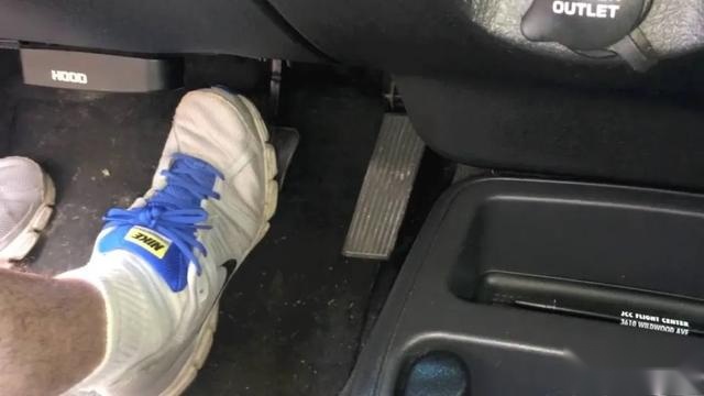

经常有车迷因为“刹车脚感”这件事吵得不可开交。就像老丰田车主总说,只有像丰田这样刹车前段有空行程的才是好刹车,日常开着就俩字“舒服~”。此时以大众、奥迪为代表的德系车主便会跳出来反驳,只有像德系这种,脚尖轻轻一碰就有很强制动力的才是好刹车,关键时刻才能保命!事实上,这两种说法都是错的......那对于车评人而言,究竟什么样的刹车才能算得上是好刹车呢?
其实,评价一台车刹车脚感好坏的标准,在懂车的车评人眼里就两个字--线性!
那么究竟何为线性呢?简单来说,线性就是驾驶员给踏板施加多少的踩踏力度,刹车卡钳就会给刹车盘施加多少压力。也就是说,要满足刹车的线性脚感,就必须要让刹车卡钳可以完美还原驾驶员的踩踏力度。

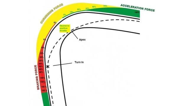

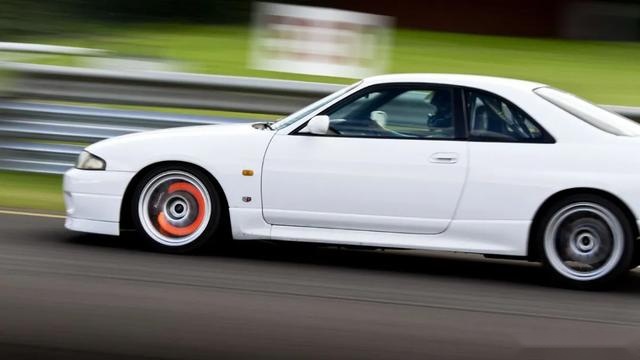

大家都知道,在赛道入弯前是需要进行大力制动的。不过,在绝大多数人的认知当中,这脚制动就是一个一脚跺到底的,从1到0的过程,只需制动到合理的时速,便可以完全抬起刹车并打方向进弯了,直至弯心处再踩下油门逐渐释放动力就行了。
但问题是,在直线完成刹车并进到弯心的这个过程中,如果既不给油又不制动,单单匀速滑行的效率是很低的,所以对于职业车手而言,在通过弯道时一定都会使用Trail Braking技术。
那究竟何为Trail Braking呢?首先在大直道的末端,你还是需要进行全力制动,但刹车点要比普通刹车方法更晚。此时,由于刹车点更晚的缘故,如果还采用与普通方法相同的,完全放开刹车进弯的方式,那最终肯定就冲出赛道了。所以此时我们不能完全抬起刹车,而是温柔地抬起一点刹车,并打方向,也就是带着刹车进弯。然后随着转向角度的增加,再逐渐降低刹车力度。其实Trail Braking的精髓就是将一部分在直道解决的减速需求,用更加紧凑的方式融入到了入弯当中。
不过要想完全发挥出Trail Braking的优势,你还必须得在整个过程中保持住最佳的车身姿态,比如在车辆到达弯心之前,你必须得小心翼翼地保持住微弱的刹车力度。因为如果你把刹车抬快了,那车身便会出现不必要的仰头,最终影响到前轮的抓地力。
而这个从入弯到弯心的持续制动,且逐渐随着方向的加大逐渐减小制动力度的过程,可都是需要驾驶员将脚步动作控制在毫厘之间的。此时,刹车踏板的线性程度就尤为重要了。如果换成大众那种刹车初段起始制动力就很强,且制动行程极短的车,那就很难做出完美的刹车控制了。
毕竟在赛道这种分秒必争的环境下,是不允许你像日常马路上一样,可以慢慢地试探并调整出最合适刹车力度的。而且赛车在过弯时,那些不可避免的颠簸也会传到你踩刹车踏板的脚上,此时如果刹车的力度不够线性,或者行程过短,都是很难做到极致的。

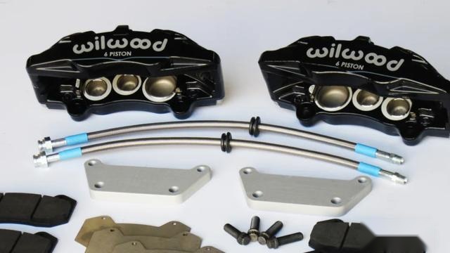

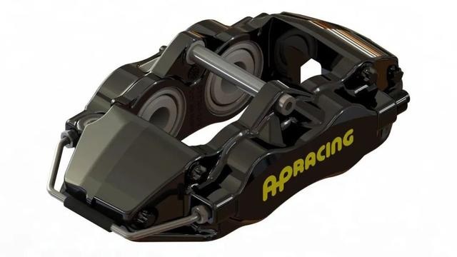

既然线性的刹车脚感如此重要,那有没有什么提升的方法呢?其实,换多活塞卡钳就能解决!目前,除了以一部分小四活塞卡钳外,绝大多数的四活塞、六活塞卡钳都使用了不同尺寸的活塞进行配套组合。
例如四活塞卡钳通常是采用一大一小,两对儿活塞进行配套。而六活塞卡钳则采用大、中、小,共三对儿尺寸不同的活塞配合工作。
之所以要使用这种尺寸不同的活塞组合工作,其实就是为了营造出更加线性的刹车脚感。当你在低制动力的情况下,其实只有最小的活塞会被顶起,此时个头最大的活塞是不动的。而被顶起的活塞由于面积较小的关系,所以相对的制动力也会更小,这样一来便可以更好地让驾驶者控制好刹车力度了。也就是说升级多活塞刹车卡钳,除了能缩短制动距离外,还能大幅提高车辆刹车的线性程度!

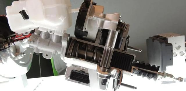

目前绝大部分车使用的都是传统的真空助力泵。顾名思义,它是通过真空的方式来放大驾驶员对刹车踏板的踩踏力度。只可惜汽车内能够产生真空的只有发动机,这就导致在发动机熄火时,刹车踏板也会因为失去真空助力的关系变得难以踩动。如此设定显然是违背汽车电气化进程的,毕竟对于混动车和纯电动车来说,发动机不运转就等于没有刹车助力是肯定无法上市销售的。
此外,受限于真空助力泵是传统机械式结构的关系,所以车辆的刹车脚感调校范围会被物理结构限制的死死的,同时真空助力泵也只能提供一种刹车脚感,无法在舒适模式和运动模式下提供不同的刹车标定。除此之外,在刹车系统产生热衰减后,真空助力泵的形式也会导致车内的刹车脚感越来越软,并且产生大幅波动。这样一来,在踩下同样的刹车深度时,就无法保证每一次都能获得相同的制动力度了。
而电子助力泵则不同,它是通过大扭矩电机来帮助驾驶员推动油管内刹车油的。所以相较于纯机械式的真空助力泵,电子助力泵则拥有更多的调校空间。例如电机助力的大小、面对不同踩踏力度时的助力大小,以及面对不同踩踏深度时的助力大小等等。因此,电子助力泵相较于传统的真空助力泵来说,在调校出色的情况下可以拥有更线性的刹车脚感。此外只要电瓶有电,就可以一直提供刹车助力效果,同时还不会出现刹车系统热衰退影响刹车脚感的问题。
