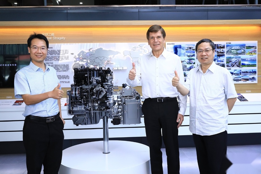

▲格哈德•亨宁(Gerhard Henning),曾任奔驰、大众自动变速箱研发部门负责人,有着20多年相关领域开发经验,奔驰最新9AT变速器就是其主持下的作品。

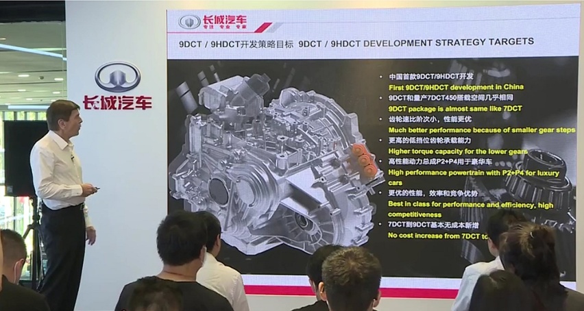

首先,这台9DCT的体积很小,占用空间甚至比长城目前的7DCT还小。这台9DCT变速箱高度采用集成化设计,包括集成电子泵、集成电子模块、紧凑同步器和窄齿宽设计等,使得其在挡位数增加的同时,丝毫没有增加空间占用——反倒是,这台9DCT在此前7DCT的基础上,长度缩短了4毫米,宽度减少了116毫米,只是高度增加了51毫米,但整体重量降低了3公斤。体积小、重量轻,简直生下来就是为家用车准备的。

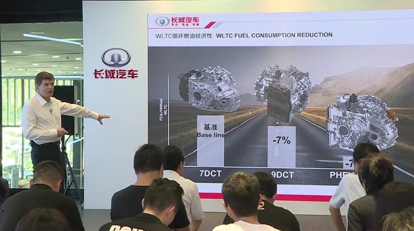

其次,和NSX的性能取向不同,长城这套9DCT更注重提升整体平顺性和油耗表现,妥妥的家用车取向。例如,这套9DCT的综合传递效率提升了3.5%,油耗降低了7%。而且,在挡位增加到9挡之后,其齿比范围加大,尤其是低档位,其1挡齿比达17.556,2挡齿比为12.685,3挡齿比为9.503,挡位间差距缩小,换挡平顺性自然更为出色。
其三,从成本上来说,这套9DCT并没有增加。格哈德·亨宁就表示,这台9DCT搭载空间与现行量产7DCT450变速器几乎相同,低挡位齿轮承载能力更高,单挡位换挡耐久高达58万次,性能更优。而且,在大家关心的成本方面,9DCT相比7DCT基本无增加。

其次,与长城9DCT变速箱7%的节油效果相比,长城这台9HDCT,相比燃油车节油程度能达到惊人的70%!

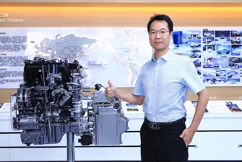

据长城汽车蜂巢易创动力研究院总工程师高定伟介绍,借助电子水泵、350bar中置直喷燃油系统、两段式VVL气门升程、米勒循环等先进技术的应用,4N20发动机热效率达到38.3%,实打实的全球领先水平。

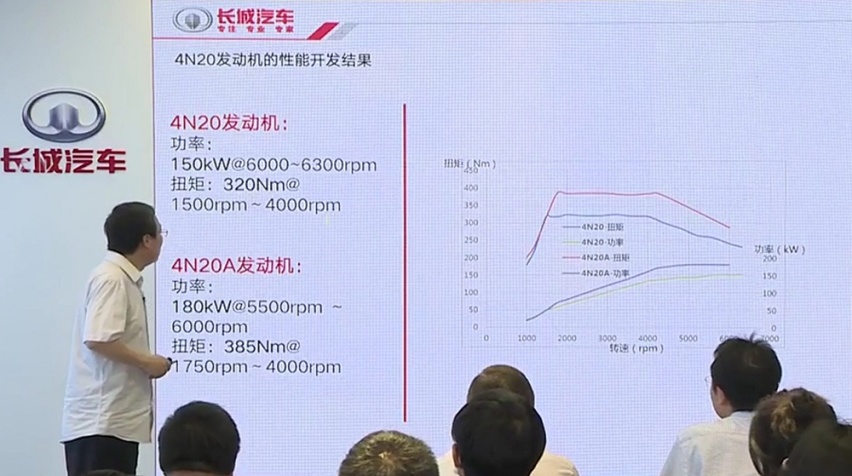

据高定伟介绍,4N20搭载哈弗现有车型,将比之前的4C20系列省油5%~8%。而且,不光是热效率高,长城4N20发动机还具备动力参数高的特点。
跟宝马B48和大众EA888类似,4N20系列发动机也有高中低三种不同的动力版本调校,但先期量产上市只有4N20和4N20A两种型号,分别可实现150kW和180kW的最大功率,以及320Nm和385Nm的最大扭矩,满足国六b、欧六d等当今最严苛的排放法规要求。
