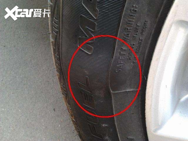

第二步:检查轮胎表面的磨损情况,看一下表面是否有鼓包裂口,是否有钝器造成的硬伤,如果存在这类情况,出行前要到维修店处理一下。
自驾出行前这些“摸底”检查,车龄6年的老司机都不一定知道
有条件的话,最好能够拆下轮胎检查一下轮胎内侧有无伤口,因为藏在内侧的伤口常常是事故的罪魁祸首。如果实在没有时间进行细致的轮胎检测更换,至少要把有问题的轮胎换到后轮,最大限度地降低事故的发生。

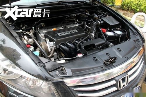

3.必检项目:检查发动机
第一步打开车头盖检查发动机表面是否存在异物,如果发现有异物,排查一下线路,是否有被老鼠咬过。
第二步查看发动机表面是否有油泥,因为发动机出现油液渗漏,表面就会沾到灰层形成油泥。发动机可能渗漏可能是门油老化、发动机的密封胶条老化。这时,建议去专业的维修厂检查。
