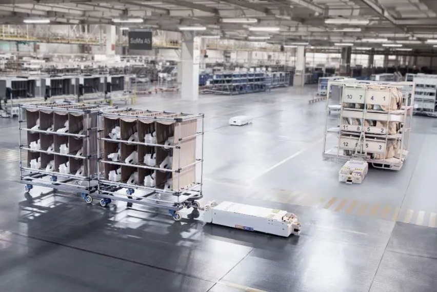

冲压、车身、油漆、总装四大工艺中,冲压是最基础的,它的作用是将金属材料通过设备和模具,变成汽车所需形状的零件。为了进一步提升效率,上汽大众长沙工厂冲压车间内大规模应用了重载AGV小车,保证了安全和智能化。

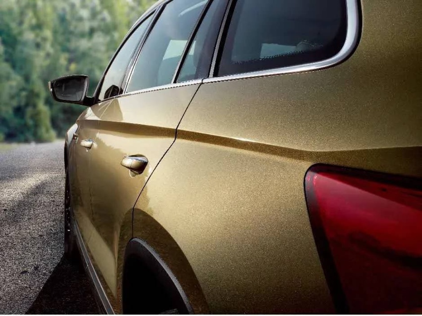

据悉,柯迪亚克家族所使用的钢材均来自宝武钢铁、浦项以及蒂森克虏伯等国际知名钢材供应商,采用双面镀锌板,拥有出色的耐腐蚀性能。
优质材料经过德国舒勒6工序8100吨高速冲压线冲压后,塑造了柯迪亚克肌肉感十足的三维力量腰线。该冲压线共有6工序压机,总吨位达到8100吨,最大冲次能力达到15次/分钟。值得一提的是,作为目前国际上工序最多的压机,6工序压机拥有出色的复杂成型能力。

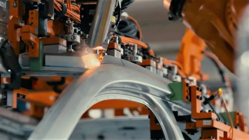

零部件成型后,如何将它们焊接成车身所需板块,离不开大众集团先进的激光焊接技术。相较传统点焊,激光焊接可以使两块钢板实现原子层面的结合,不仅可以大幅提升车身刚性,还能带来接缝美观等优势。

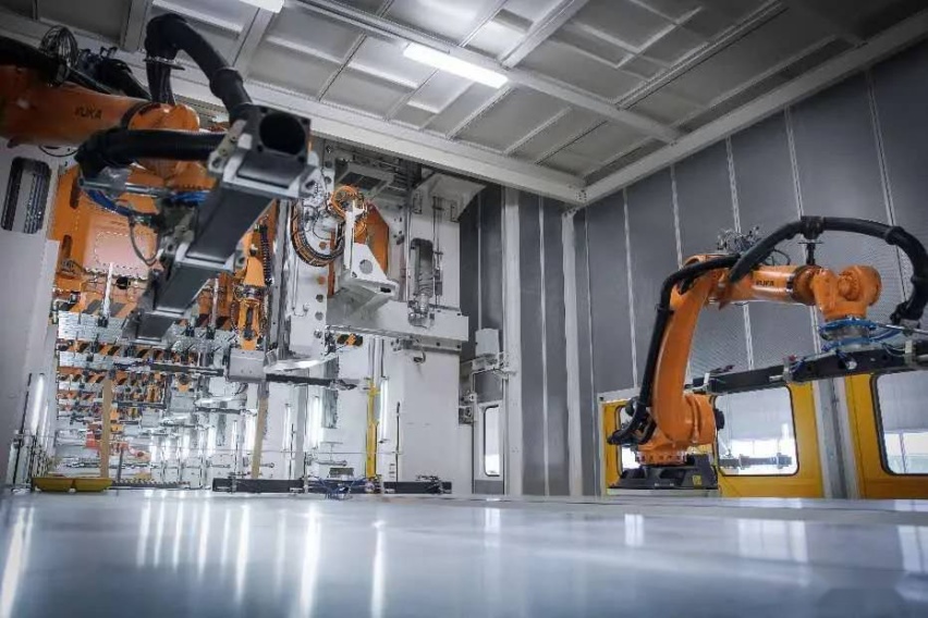

属于德系的严谨,不单体现在工艺上,经久耐用也是其重要特征。会有这种特质,很大一部分原因要归功于其高标准的涂装工艺。经由E-shuttle输送线,柯迪亚克家族采用了空腔注蜡、PVC底盘装甲等诸多领先工艺。涂装过程中通过高度智能化机器人的运用,保证了工艺稳定性。

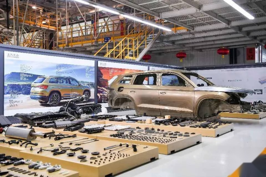

最后的总装车间中,最大的亮点在底盘和车身合装区域,由高精度电动枪将底盘与车身牢牢拧紧相连。提升操作精准度是一方面,最重要的是能实现数据储存、识别,让生产制造环节具备可追溯性,时效长达15年之久。
在占地约3.4万平方米的零件物料超市,高度自动化也是主命题,其中柯迪亚克家族仪表盘安装、风挡玻璃涂胶等都由机器人完成。此外,8条主线和4条预装线组成的流水线,可满足多车型混线生产,柔性化程度高。

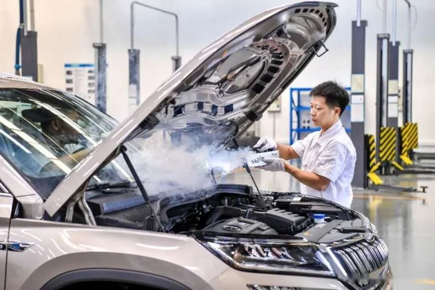

完成了所有的工序后,一辆整车便成型了。但这并不意味着它就可以直接交给消费者。在此之前,新车还会经过最后一道工序——质保中心一系列严苛的下线检测,包括路试异响检测、雨淋密封性检测、烟雾测试等。
异响试验场,车辆需要通过包括比利时路、摇摆路、凸出窑井盖路等9种不同路况,用于检测车内是否会产生异响。雨淋测试的水压最大可至8大气压,模拟出数倍于特大暴雨的环境,检测车辆的防水性能。
疫情结束后,人们对车内空气质量关注度普遍提升,车内空气质量也是影响消费者的重要选项。为了打造符合人们嗅觉偏好的嗅觉,整车气味实验中,有一个环节是红外烤漆灯将在3小时内把车内加热至60-65℃,并保持2小时。然后评价时不仅要各类挥发物在控制限制内,还会有专业的“金鼻子”小组评价车内气味。
