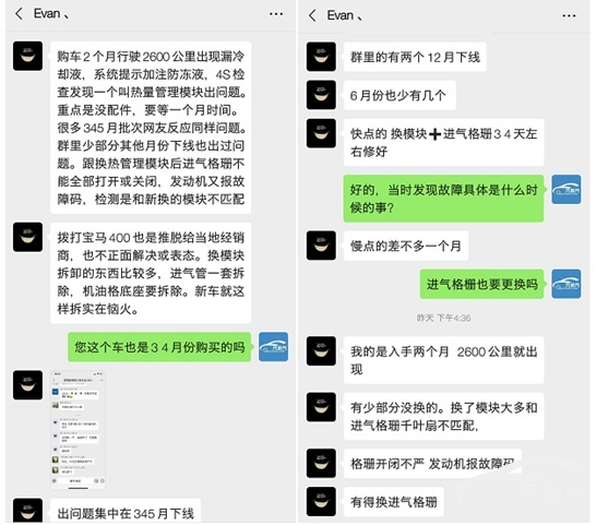

日前,有车主向汽车门网反映,自己在今年4月份购买一辆2020款325Li宝马3系,购车两个月后行驶中出现冷却液泄露问题。随后在4S店检查过程中发现是热量管理模块故障,需要更换。但由于该配件店内无货,车主需要等待一个月时间才能更换。
2
据车主称,身边的车友普遍遭遇了同样问题。大部分问题车辆都是今年3、4、5月份下线,也有个别去年12月和今年6月份下线车辆出现问题,检测结果都是热管理模块故障,320Li、325Li、330Li等车型均被涵盖。
对于大量出现问题的车型,宝马售后的处理方案是更换热量管理模块,但需要注意的是更换模块需要拆卸进气管等大量配件。更换之后虽然冷却液泄露现象消失,但据上述车主表示,车友群内大多车主换了模块后和进气格栅千叶扇不匹配,致使格栅开闭不严,发动机报故障码。
3
由于问题车型批次多是今年年初新出厂车型,多数车主对新车被拆卸都无法接受。有车主拨打宝马厂商官方电话希望得到合理解决方案,但厂商也只是称问题会移交经销商处理,没有给出对车辆因维修折损的正面表态。
此外,冷却液泄露除了导致发动机损伤风险外,还有车主反馈泄露引起了冷却液渗入发动机,造成机油乳化问题,出现这部分问题的车主还需要更换机油底座。
据了解,宝马方面目前尚未对大面积出现的3系冷却液泄露问题给出明确解释,也没有针对相关车辆的召回声明。车主们大多是出现故障后再到4S店更换模块。
