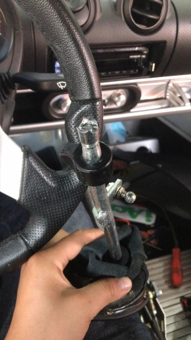

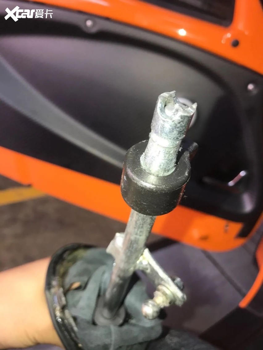

在上回参加活动后,准备倒车入库,却发现倒车档挂不进去,经过好久的推、拉、拽之后,排档杆也宣布罢工,直接倒下给我看!这时心中不免滴咕『不会这么倒楣吧!』

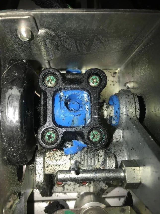

是的!路特斯的Elise、Exige的手动换档杆的球头,是塑料材质制成,长久激烈驾驶或者长时间不开都容易出问题,前者是激烈操控容易造成过度磨损,后者是长时间存放,橡胶材质长时间久放除了容易变质之外,在经过激烈的驾驶,出现塑料脆化是很正常的现象。
正因如此,国内有不少Elise车主都出现球头碎裂的例子,没想到这回我也中招了,不过也是好事儿!直接升级全套的换档机构加上快排系统。毕竟真正的路特斯玩家,还是有些门路的,估计没太多人用原厂零件吧!

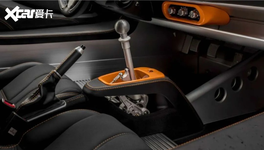

从2004~2011年的路特斯Elise、Exige,采用的都是Toyota的C6X手排变速箱,因此只要知道这个变速箱规格,其实就不难找到对应的升级套件。后来在海外找到了几种不同的产品,其中也有国内车友提议可以在国内自己设计做一套,也有人直接重新用CNC车了一个新的球头,取代原厂的塑料制品。

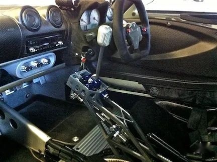

▲新款Exige手动档现在都标配镂空手动变速结构,无奈现在国内不引进了,所以还是看看图就好。
方法永远比问题多,虽然坏了一个小零件,原厂报价可能也不会太便宜,也是从国外定零件,那不如换强度更高、结构美观、还带快排设计的整个变速机构,虽然感觉费用增加了些,但长远来看这投资还是比原厂零件划算。

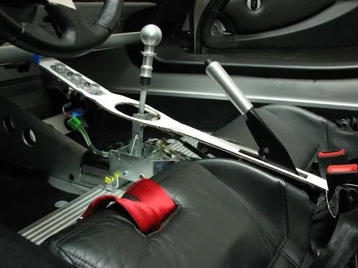

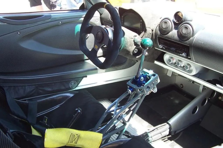

▲这一套国内有路特斯玩家自己引进安装上,感觉不错看,但就是有点累赘,且达不到轻量化的效果。

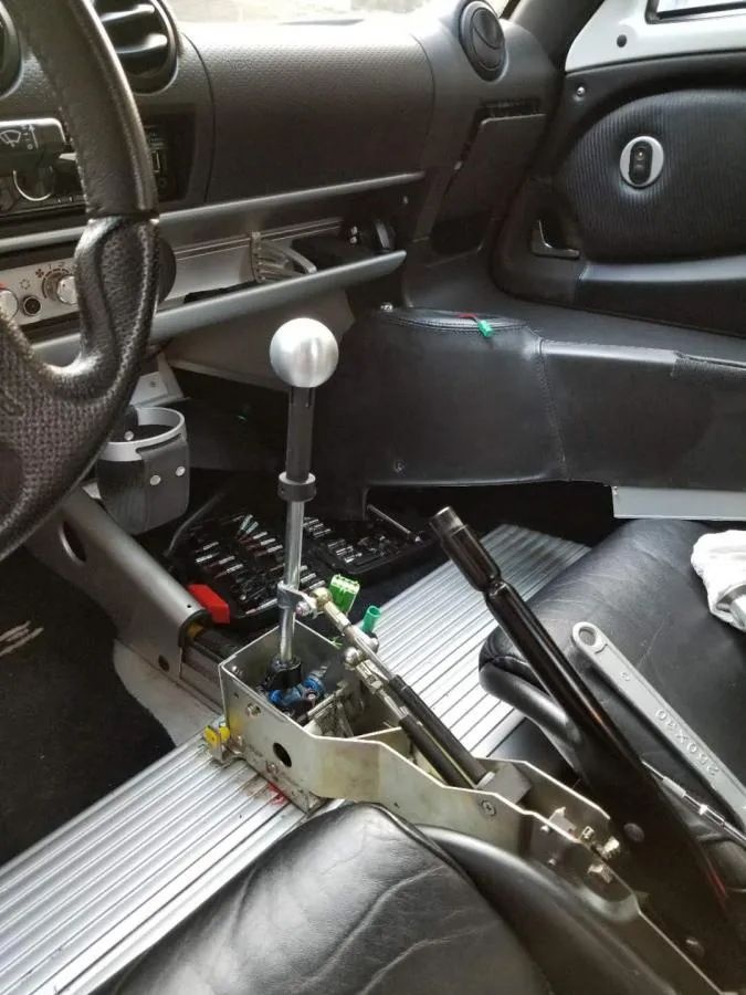

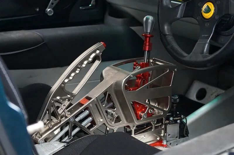

▲这一套是最有感觉的,不过这应该是国外车友自己CNC做出来的。

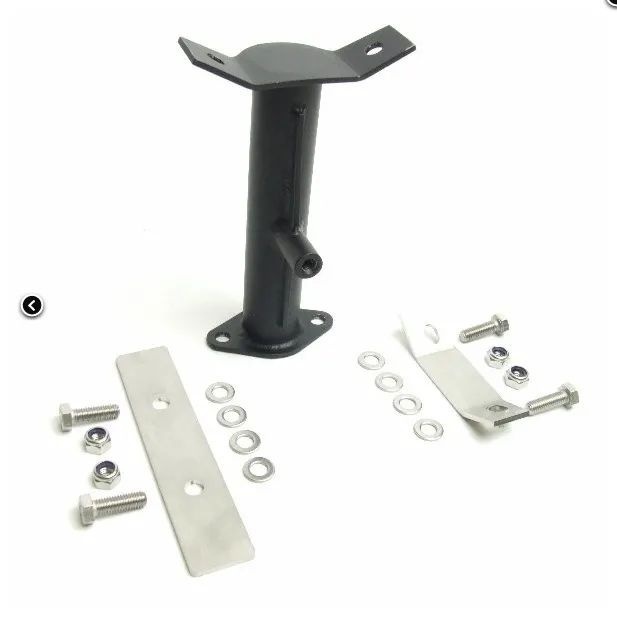

▲这是在原厂的结构上直接不装外盖吧!!!虽然很有机械感,但感觉还是不太对。

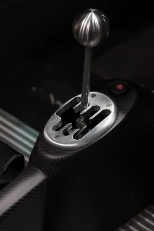

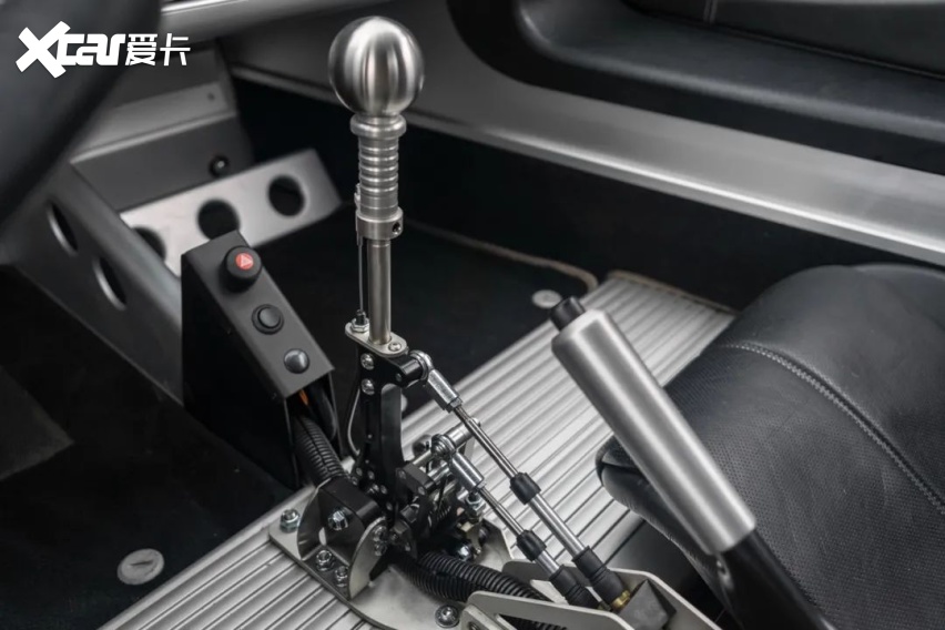

▲这一套其实没做太多结构上的变动,保留的原厂结构,只是去掉原厂那略显累坠的换档总成,改成更仙气一点的云台式设计。

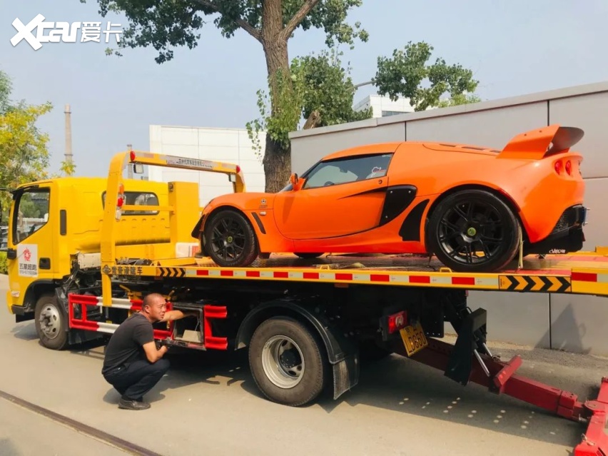

写在最后,另外就是在给路特斯Elise、Exige车型要进行拖车救援的时候,千万一定要记住在挂上拖车绳之后,一定要把尼龙拖带给稍微拉紧,因为Elise、Exige的前拖车钩仅靠两个支点固定在车身上,如果太大力进行拖拽,前拖车钩被拉断裂的情况,是寻常不过的事情。另外就是因为这车底盘低,建议可以找平板式拖车,同时找专业、靠谱的道路救援公司。

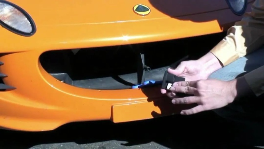

▲从这张图可以看出路特斯原厂的拖车钩结构,其实非常脆弱,拖车时不能太过于急促。

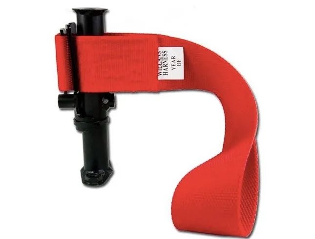

▲为了改善这先天的缺陷,海外有些改装厂推出了这几种强化套件,用来避免拖车时断裂的尴尬局面。
