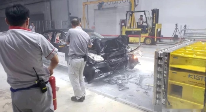

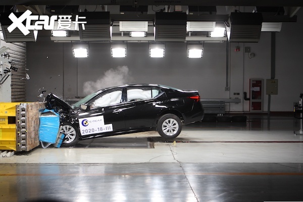

原因就在于,C-NCAP在不久前针对天籁进行了碰撞测试。然而,在试验过程中,发生了令人意想不到的情况。出现不明原因的起火,部件是汽车最重要的发动机。所幸,火势被迅速破灭,没有造成更大的影响。之后,C-NCAP便公布了天籁的最新测试成绩,其表现是否会受着火影响呢?一起来看吧。

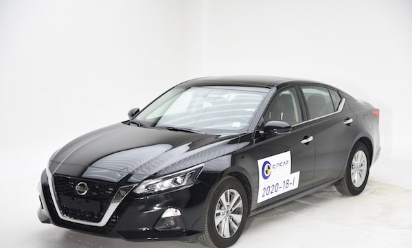

首先需要说明的是,测试车型为天籁 2.0L CVT XL 舒适型,在车系中属于销量较大的一款配置车型,具备较高的代表性。

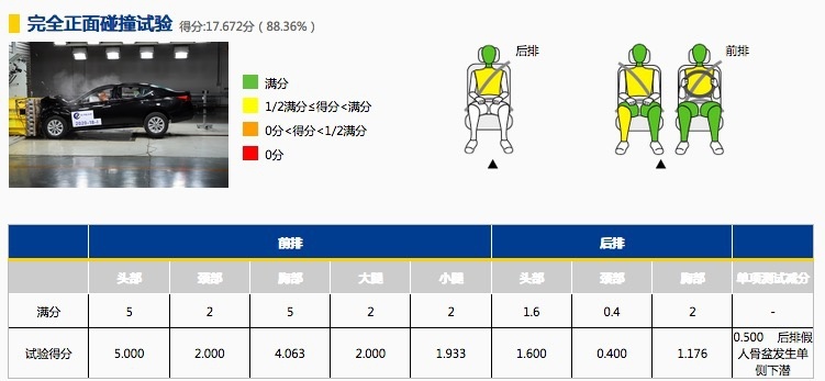

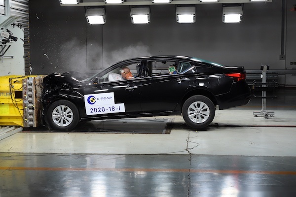

在完全正面碰撞试验中,东风日产天籁以50km/h的速度撞向墙体,碰撞的能量大部分被车头防撞梁和吸能区域化解,驾驶舱完好,安全气囊正常开启,保证了车内人员的安全。
但有一个单项测试减分,原因在于碰撞造成后排假人骨盆发生单侧下潜。这一环节满分20分,天籁拿了17.672分。成绩虽然不算差,但也称不上优秀。

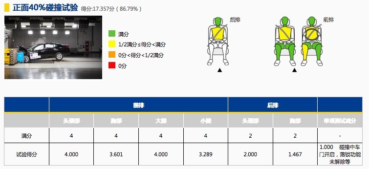

在40%正面碰撞实验中,天籁的得分为17.357,得分率为86.79%。同样有一个单项测试减分,在碰撞时,出现车门开启且落锁功能未解除等。从这两个项目打分来看,天籁在正面碰撞结束后,出现发动机舱起火冒烟的事故,并未对打分造成影响。

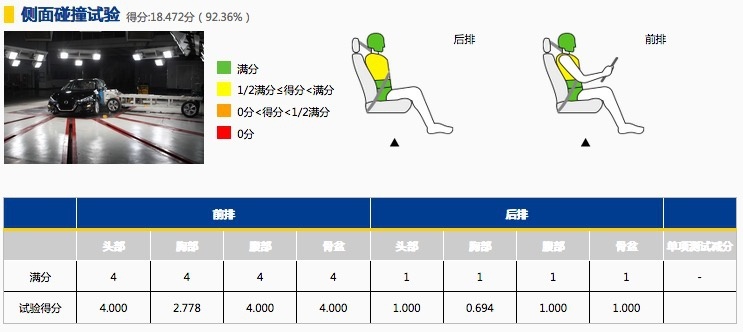

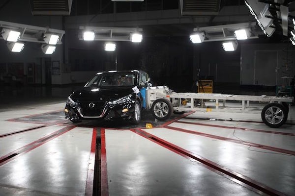

在交通事故中,侧面碰撞是相当常见的事故情形。东风日产天籁在C-NCAP的侧面碰撞试验,取得了18.472分,得分率为92.36%。
从表现看,好于完全正面和40%正面碰撞试验。主要扣分点在于前后排乘客的胸部保护不算完美。

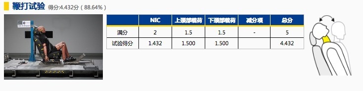

鞭打试验得分率为88.64%
车辆发生碰撞后,除了会出现外伤,身体内部同样会出现损害。
其中,鞭打伤害是指在追尾事故中,被碰撞车辆的乘客,在碰撞加速度与头部惯性力的共同作用下,颈部会产生一个像鞭子猛抽的动作。事故后,伤者的颈部会感到不同程度的不适,这种伤害并不致命,但是伤后康复的过程非常漫长,甚至出现不可治愈的永久伤害。
在这个项目中,东风日产天籁的得分为4.432分,得分率达到88.64%。横向比较,这个成绩算不上出色,例如同批次测试的宝马3系得分为4.975分,哈弗F7为4.853分。

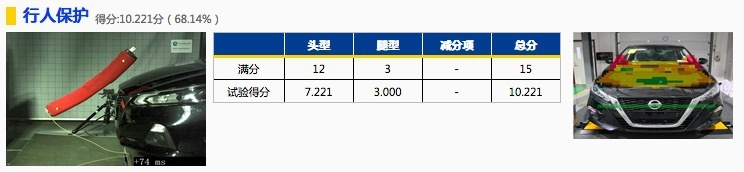

在行人保护这一块,总计是15分。其中,天籁的头型试验得分为7.221分,并没有对模拟行人的头部起到很好的保护作用,腿型试验得分为3.000分。总得分为10.221分。可以说,在这个项目中,表现糟糕。

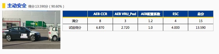

最后的主动安全测试项目,C-NCAP主要测试ESC和AEB系统,天籁取得了13.590分,得分率为90.60%。
可以说,这两项主动安全配置发挥了应有的作用。但从打分看,横向对比竞品,天籁并不算成绩突出。

汽车网评:东风日产需要对天籁碰撞起火查清原因
从C-NCAP公布的碰撞试验看,东风日产天籁凭借着86.7%的综合得分率,取得了五星碰撞成绩。但在同批次7款测试车型中,仅强于A级车享域和宝骏RM-5,位列倒数第三,表现称不上出色。
更令人不解的是,作为一款B级轿车,在碰撞过程中,出现了发动机舱起火。如果发生在真实事故中,无疑对车内乘客将有极大的安全影响。事实上,此前天籁也因为起火隐患进行过车辆召回。从这次碰撞试验看,对于东风日产而言,本着对消费者负责任的态度,需要彻底查清起火原因,给消费者一个安全的用车保障。
