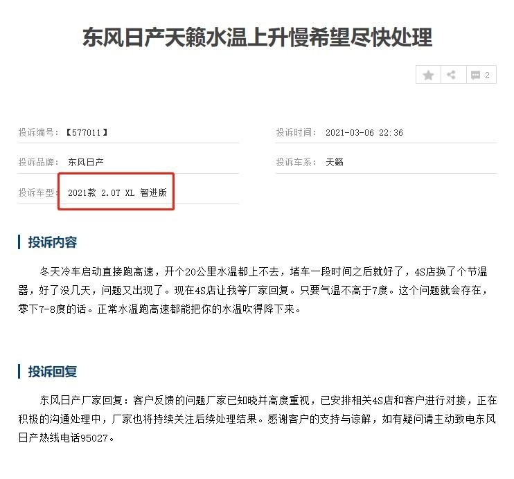

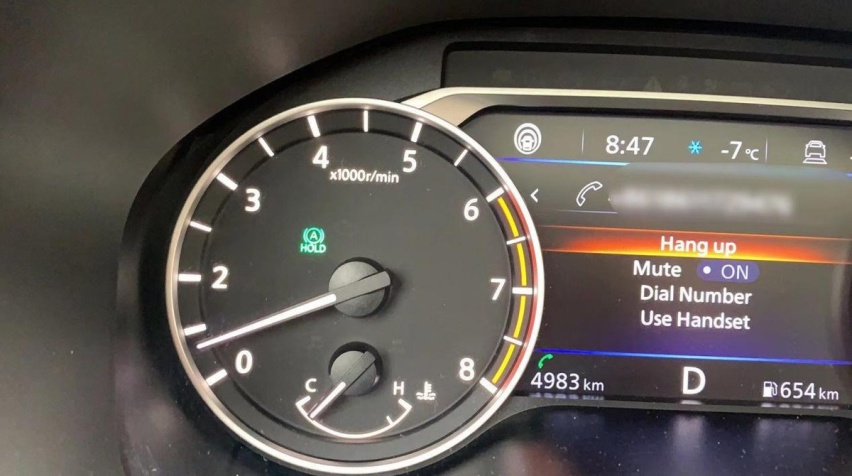

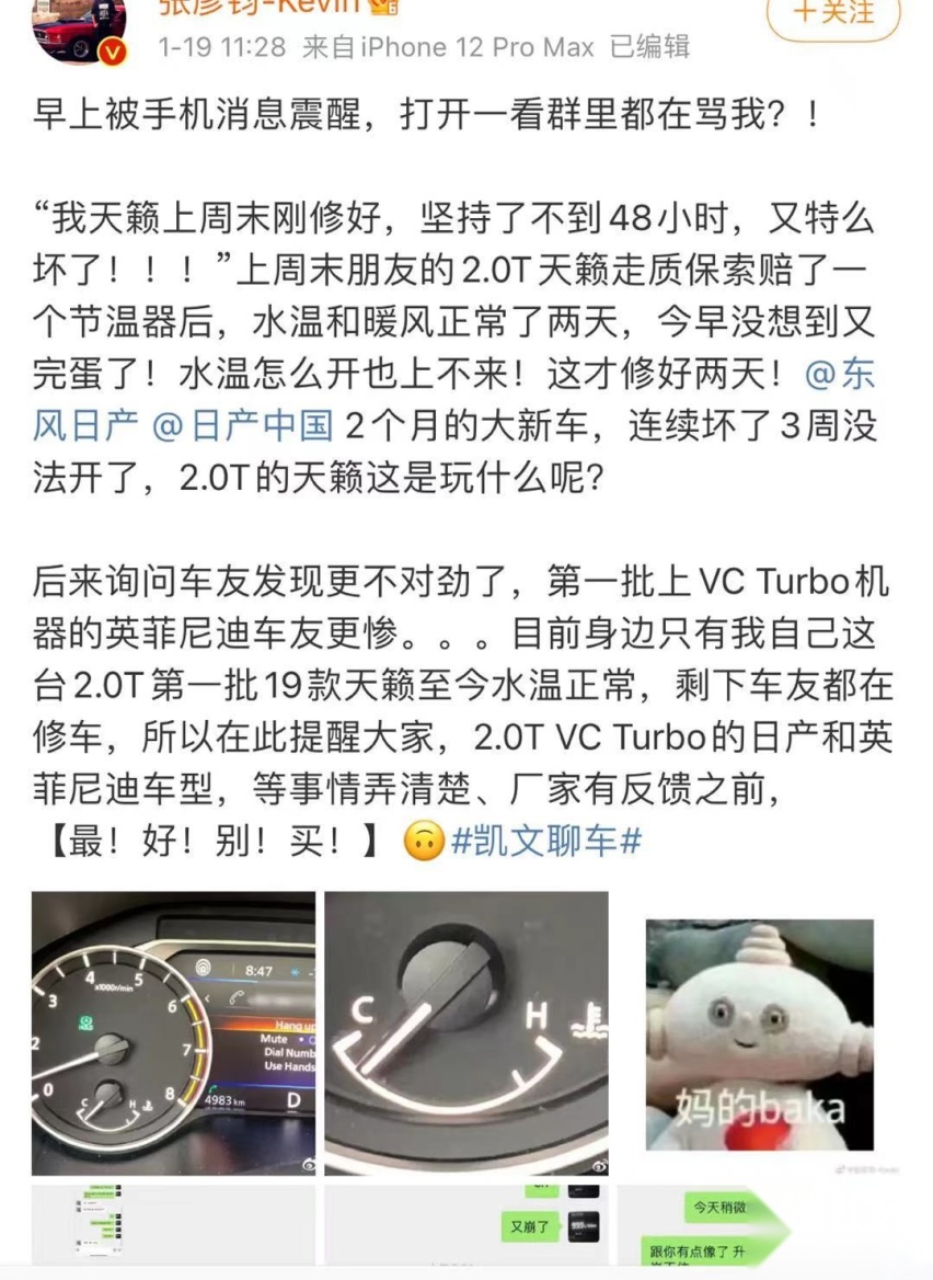

根据用户的投诉和反馈,2.0T天籁冬天冷车启动直接跑高速,开20公里水温都无法上去,如果出现堵车这种情况才会缓解,去4S店检修时,日产的4S店没有任何办法,只能更换了节温器,然而更换后问题再次出现。据车主描述,室外气温在7度以下时,这种情况非常明显。水温上升和什么有关系?这还要从发动机冷却系统说起。

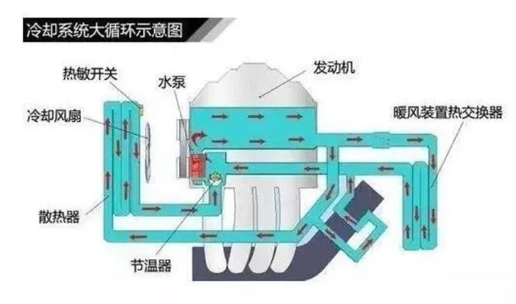

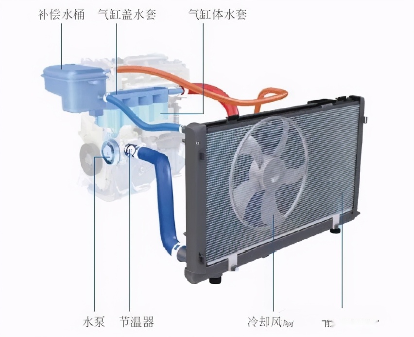

一般来说,汽车的散热器使用水和空气两种混合冷却,通过水流过发动机带走热量来为发动机降温,而循环系统中,车在行驶中正面高速撞击的冷空气就会为热水降温,呈现一个循环的状态,避免发动机过热,我们在汽车车头看到的进气格栅,其实一大部分就是为散热器而准备,发动机进气用的面积并不大,因此这是汽车发动机上非常重要的一环。

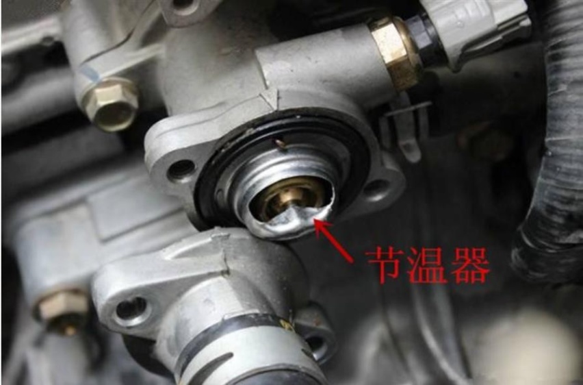

在散热器上安装有一个节温器,车辆冷车启动时,节温器处于关闭状态,禁止冷却液经过水箱,只在发动机内部循环,让发动机尽快热机,也就是我们常说的热车,一般来说发动机温度超过85度时,也就是水快沸腾的时候,节温器检测到后会将发动机周围的热水送入散热器,车辆行驶时,安装在车头最前面的散热器可以与高速气流接触,让水温下降,避免沸腾,这就是水冷发动机最基础的设计,为何选择水冷?这是因为水的比热容大,加热时温度升高速度慢,最适合让发动机保持在一定的温度内。
所以水温无法上升的第一原因就是节温器损坏,如果车辆从冷车启动就打开了散热器循环,加上行驶时的冷风散热,发动机水温自然无法上升,所以4S店也给出了最简单粗暴的维修方式,更换节温器,结果这一问题没有得到解决。

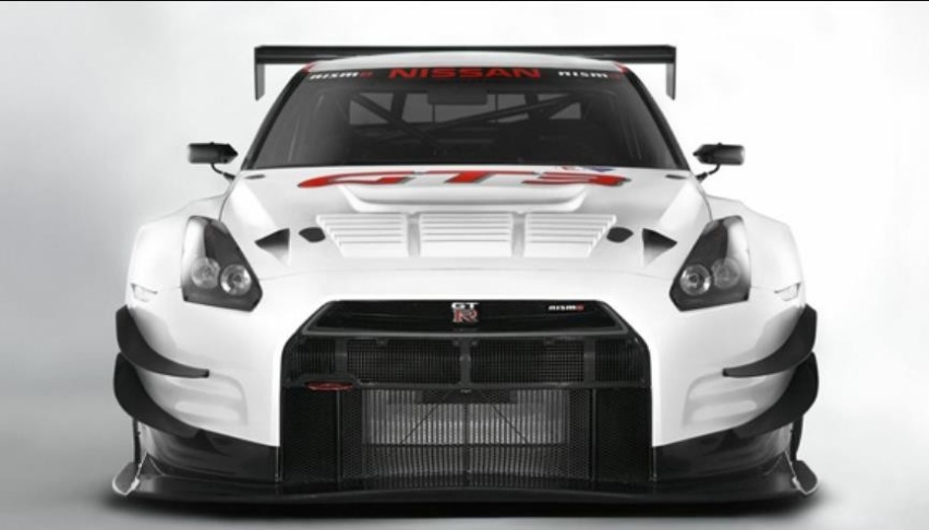

如果节温器没有损坏,那就与节温器的敏感度有直接联系,比如节温器的设计是发动机水温在75度就开启水箱大循环,那水温也无法快速上升,假设是这个原因,那就与发动机与直接关系,属于日产的设定问题,结合只在2.0T可变压缩比发动机上出现问题,就不难理解其中缘由。至少可以证明这台发动机极易发热,对散热器的要求非常高,比如日产GTR跑车,发动机就对散热要求高,前进气格栅的面积也要大于普通车,日产的设定也考虑到了夏天高温天气,那么低温天气的水温情况自然无法兼顾。

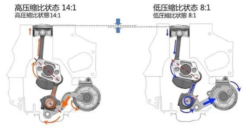

为何日产这台发动机对散热要求高,主要原因是日产在活塞与曲轴之间额外增加一套曲柄,通过曲柄角度的改变可以改变连杆的长度,从而实现可变压缩比,压缩比可以从8:1到14:1之间连续变化。在超高压缩比下,发动机容易出现爆震,接下来会出现冷却系统过热,润滑系统温度超标,为何避免冷却系统失效,日产对节温器的设定更加保守,保证在夏天不会出现水温过高,发动机爆缸,这种设计直接导致冬天水温无法上升,冷却过度。以上是我们对问题的大胆猜想,目前日产官方还没有给出解释,还要等工程师进一步查明情况。
