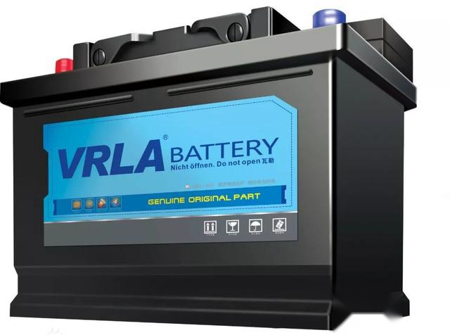

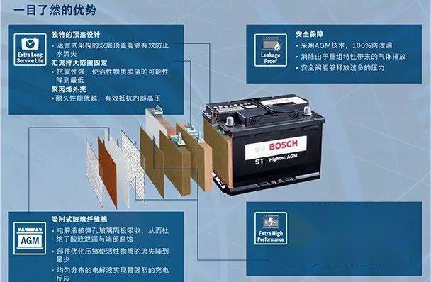

另一种则是阀控式密封铅酸蓄电池,也叫VRLA蓄电池。这种电池也分为了AGM电池和EFB电池,它们都是目前带自动启停功能车型所使用的蓄电池,但是两者之间都有不同。关键是就在于电池内部的电解液的多和少,贫液式电池为AGM,相反的增强富液式就是EFB。
性能差异
结构上的不同,也促使了两种电池在使用过程中感受和性能的不同。EFB增强富液式蓄电池是在传统电池技术基础上,通过调整活性物质以及电解液配方,以提高电池深循环性能。蓄电池内部,除了极板、隔膜及其他结构部件外,剩余的空间全部被电解液填满,这也就是所谓电解液过量的原因。

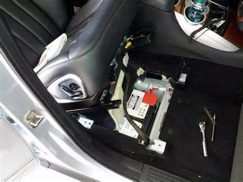

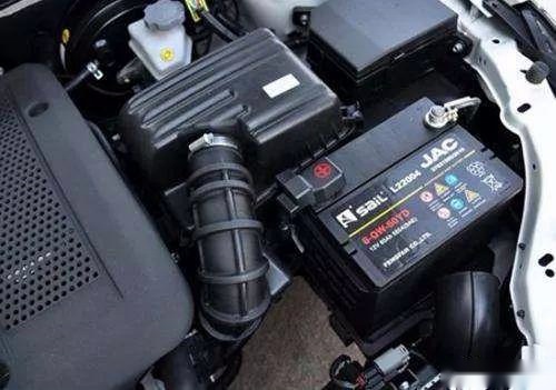

EFB电池技术原理是从在普通铅酸电池基础上研发而来,所以能承受高温,并安装在发动机舱内,能够完全达到启停系统的要求,整体表现比普通电池寿命性能提升三倍。相反地,AGM电池内部由于隔板采用的是超细玻璃棉材料,而且多数AGM电池都配以动能回收系统工作,所以对工作环境的温度颇有要求。诸如一些德系、日系车型会把AGM电池放在后备厢和车厢里。
