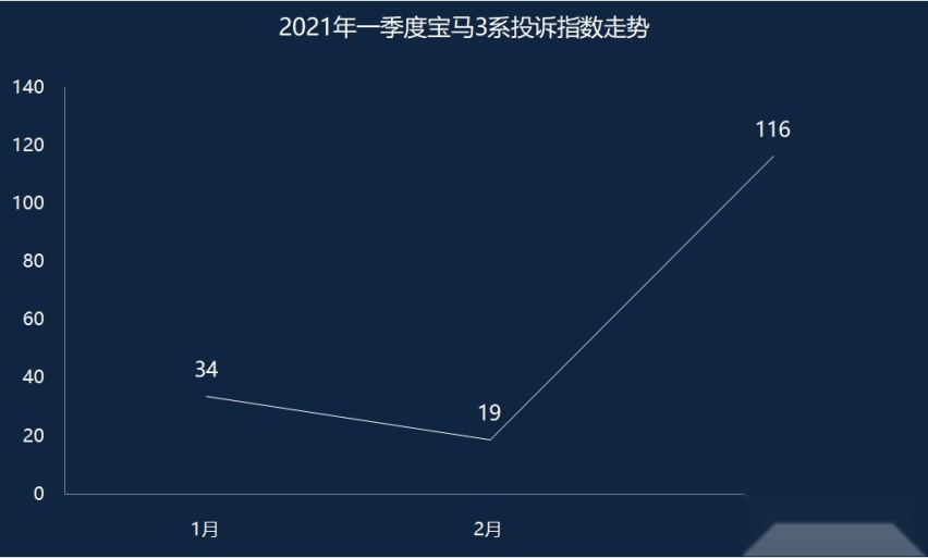

汽车门网发布的3月份投诉数据显示,宝马3系的投诉指数达到了116,环比激增了510.53%。在3月份的中型车投诉指数榜单上,宝马3系高居第二位。
这一次,发动机烧机油成了宝马3系被车主集中“吐糟”的罪魁祸首。从3月份的车主投诉反馈来看,宝马3系发动机烧机油的投诉率达到了31.81%。

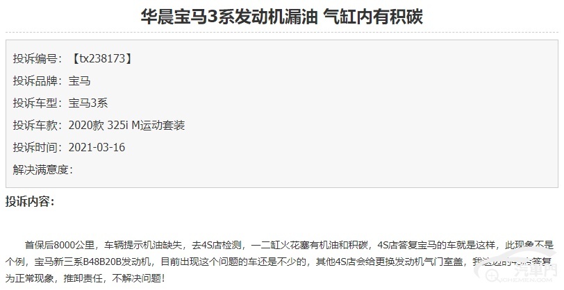

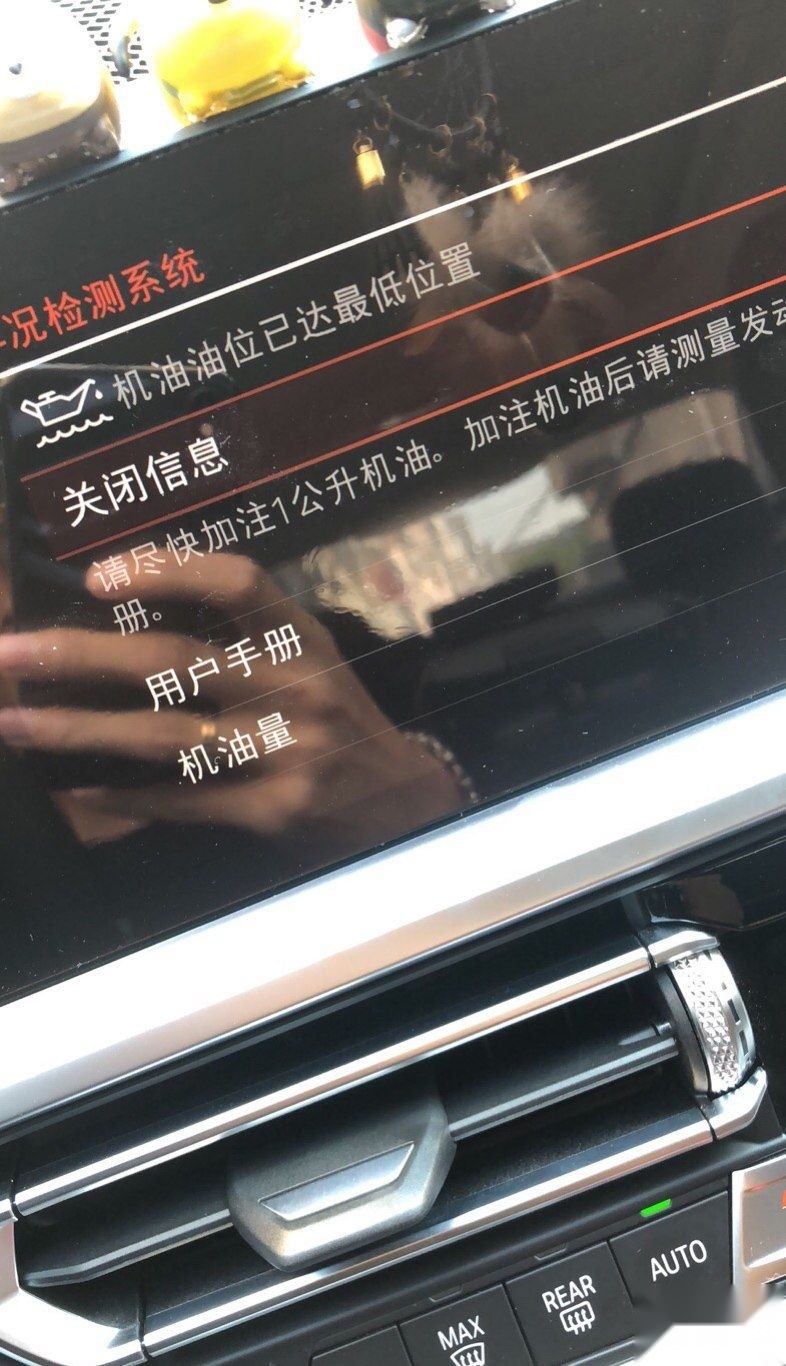

今年3月份,汽车门网收到了多起关于宝马3系烧机油问题的投诉。其中一位宝马3系车主投诉称,其购买的2020款 325i M运动套装新车首保后8000公里时突然提示机油缺失。4S店检测发现,发动机一、二缸火花塞有机油和积碳。4S店表示,宝马的车就是这样。该车主表示,此现象不是个例,宝马新3系B48B20B发动机烧机油问题的案例还是挺多的。

据多位车主反馈,目前已经有4S店根据宝马厂家的要求将机油加注量由此前推荐的5.25升增加到了5.75升。另外,针对到店检测出问题的车辆,宝马经销商会给问题车辆更换发动机气门室盖。因此,后续出现问题的新3系都将通过更换气门室盖的方式解决问题。
