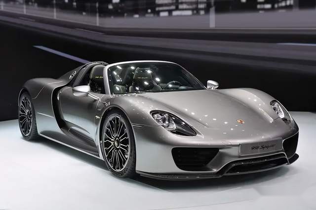

事实上,以“最低风阻”为宣传点的电动新车可谓是比比皆是。我们通常认为外观扁平化的超跑风阻系数会更低,但官方数据显示,超跑的风阻系数普遍大于0.3Cd,以这个级别中的三大神车为例,迈凯伦 P1的风阻系数约0.34,保时捷918的风阻系数为0.35,法拉利LaFerrari接近0.3已经属于奇迹了。

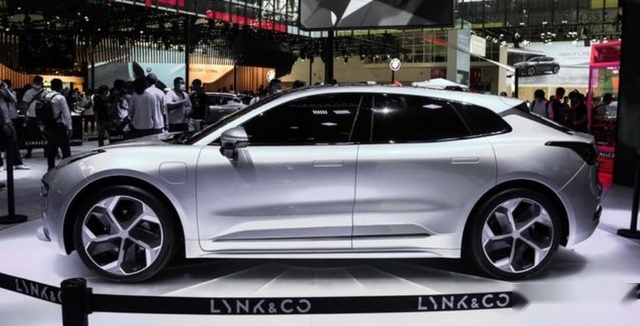

去年9月,在SUV领域和轿车领域大显身手的国产高端品牌领克,带来了旗下首款纯电概念轿车——ZERO Concept,领克官方宣布ZERO concept量产车已完成“整车空气动力学仿真优化与风洞实测”,最终该车的风阻系数达到了0.23Cd,成为“史上风阻系数最低的国产车”。

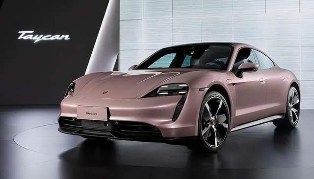

如果领克ZERO Concept成功上市,那么它的风阻系数将和特斯拉Model 3并驾齐驱,同为0.23Cd。而目前“量产最低风阻车型”桂冠,属于保时捷taycan。保时捷taycan以整车流畅的线条,出色的空气动力学设计,风阻系数仅为0.22Cd。

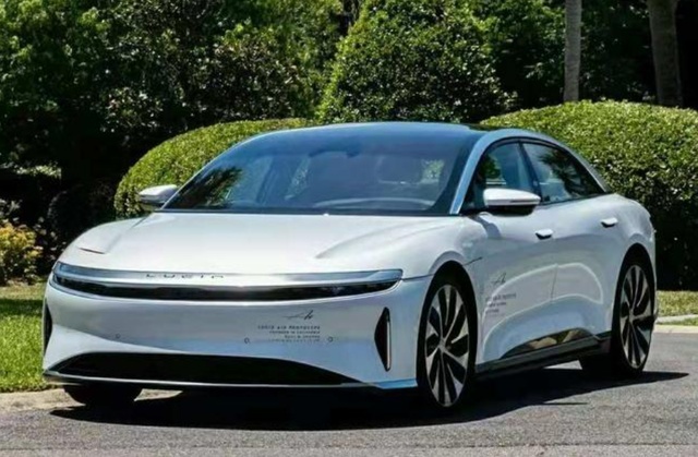

不过,即使是保时捷taycan,也不能将“量产最低风阻车型”桂冠保持下去。来自美国硅谷初创电动车企Lucid Moters宣布,旗下首款量产车Lucid Air风阻系数仅为0.21Cd,比保时捷Taycan还要低0.01,该车目前已经在海外启动预定,定价合45万人民币起。

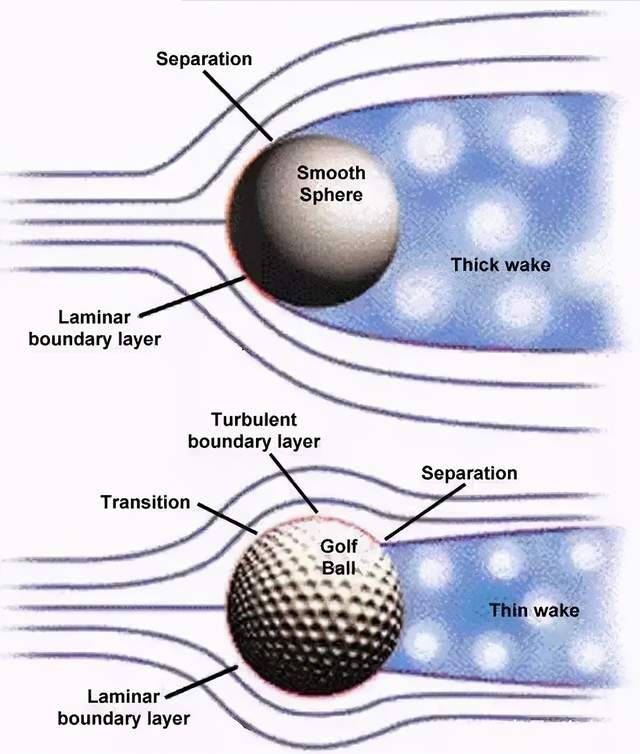

但是,空气动力学存在很多反常识的表现,“越扁平的物体风阻越低”就是其中之一。
比如像高尔夫球,它的风阻比超级跑车风阻更低,最重要的是它根本就不是扁的!
同时,高尔夫球表面有很多的坑洼,居然再次让风阻系数变低!这和人们的主观印象“越光滑的物体风阻越低”也相违背。

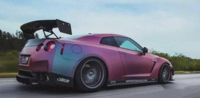

此外,超跑虽然也希望拥有较低的风阻,但是为了达到特定的外观设计和高速的稳定性,往往牺牲了风阻。
比如,尾翼几乎是超跑的必备部件,但这玩意可以说是大大提高了风阻,目的只是增加高速行驶的下压力,提高稳定性。而普通燃油车几乎没有原车带尾翼的,电动车身上的尾翼更是绝迹。
在前脸设计上,超跑由于使用了大功率的发动机,需要更多的空气进入发动机水箱散热,往往设计了比较大的进气格栅,这也会增加风阻。
此外,美观也是一个考虑。目前低风阻的设计多数都很窄,超跑的买家大概不喜欢。工程的本质就是不同限制下的妥协,跑车和一般家庭用车限制不一样,工程设计自然也不同了。
