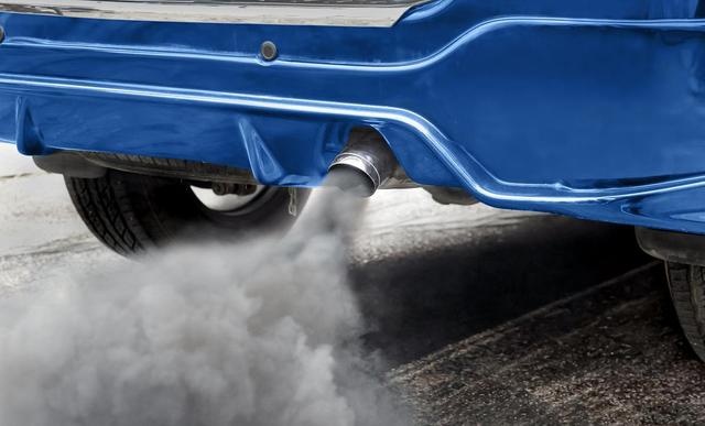

原因分析:混合气过浓,燃烧不完全导致。主要是因为汽车发动机超负荷,气缸压力不足;发动机温度过低,化油器调整不当;空气滤芯堵塞,个别气缸不工作及点火过迟等原因造成。
排除时,应及时检查阻风门是否完全打开,必要时进行检修;熄火后从化油器口看主喷管,若有油注出或滴油的现象,则表明浮子室油面过高,应将其调整到规定范围,拧紧或更换主量孔;若空气滤清器堵塞,应清洗、疏通或更换。

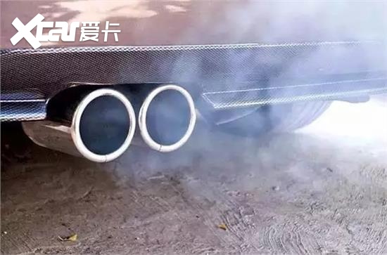

原因分析:大量机油进入气缸,而又不能完全燃烧所致。
拆下火花塞,即可发现严重的积炭现象。需检查机油尺油面是否过高;气缸与活塞间隙是否过大;活塞环是否装反;进气门导管是否磨损或密封圈是否损坏;气缸垫是否烧蚀等,必要时应予以修复。

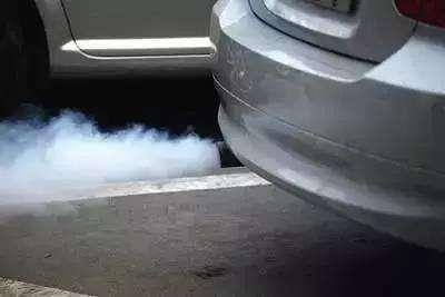

原因分析:这是因为汽油中含有水分,而发动机过冷,此时进入气缸的燃油未完全燃烧导致雾点或水蒸气产生形成白烟。冬季或雨季当汽车初次发动时,常常可以看到排白烟。一旦发动机温度升高,白烟就会消失。此状况不必检修。

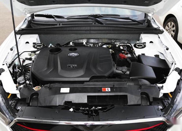

原因分析:举升车辆,可看到发动机的底护板有磕碰痕迹。如果路面有障碍物而强行通过,发动机底护板就要被磕碰。底护板变形后与发动机油底壳距离变近,如果距离太近,当加速时油底壳与底护板相撞就会发出异响并使车身振动。所以,行车中一定要仔细观察路面,不要造成拖底现象发生。处理方法:拆下底护板,压平校正即可。
