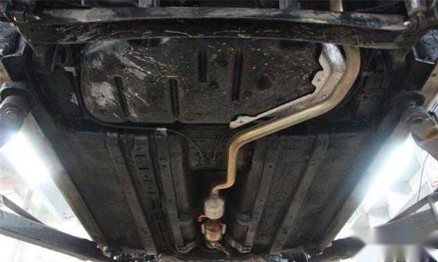

路噪和胎噪:路噪和胎噪的产生是由于轮胎与路面的摩擦,解决问题就从根源解决,换静谧性好的舒适性轮胎。如果是经常走路上有小石头等的道路,建议还是做个底盘装甲,底盘装甲的作用不光是防止“托底”对车辆底下重要构件造成损伤,有的底盘装甲最外层是吸音材料,当地上的石子蹦到底盘装甲上时吸音材料就会吸收相当一部分噪音,使车内更加安静。还有一种与吸音底盘装甲效果类似的方法就是把车内座椅全部拆掉然后在车内地板内贴大面积隔音棉。

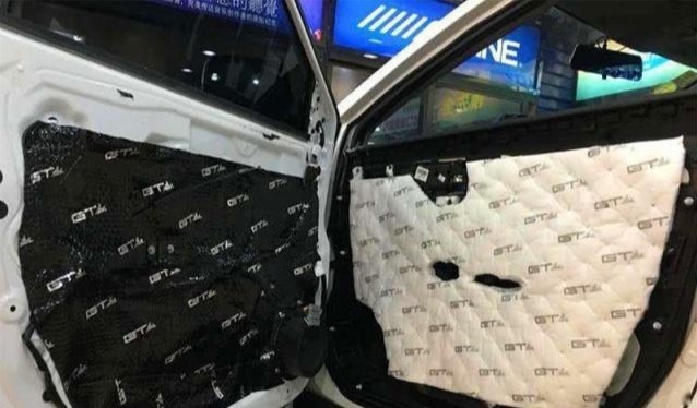

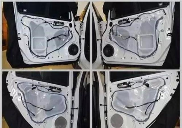

汽车全身加隔音棉:给汽车全身做一个隔音套装,给汽车门板,发动机前盖、汽车尾箱、地板增加隔音棉。能有效减少外界的噪声传递到车内。相当于给汽车驾驶舱外面裹着一层隔音棉,整体效果非常好。缺点是成本较贵,还要加装师傅的手艺高超,否则加装了隔音棉后,汽车容易出现异响。

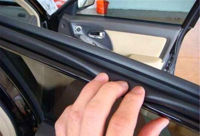

更换车门密封条:汽车使用时间久了之后,行车时车门发出噪音,可以在车门上准备一个质量好的密封条,可以填补车门与车身部件间的缝隙,起到减震、防水、防尘、隔音、装饰等功用,带来舒适的驾驶体验,同时保护车门被暴力损坏。
