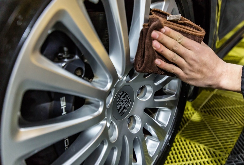

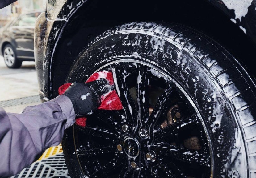

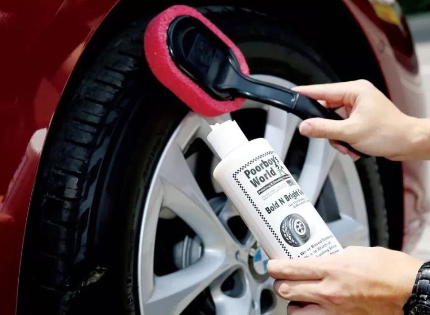

其实轮毂保养起来还是比较简单的,最重要的就是做好清洁与保养。在车辆行驶过程中,轮毂表面难免会落下泥水和异物。所以说车主应该定期清洁轮毂表面污垢,常规泥土基本是没有腐蚀作用的,但如果有一些腐蚀性异物之后,车主就需要用专业清洗剂进行清洁了,这样才能有效减少异物对轮毂的伤害。
至于清洁频率要视车辆驾驶环境而定,如果车主居住的地方比较潮湿或者是离海比较近,对轮毂清洁的周期可以适当缩短。如果有必要还可以给轮毂打蜡,起到相应的保养作用,看起来更有光泽。
车辆在行驶过一些路况比较恶劣的路段时,车主应该特别注意轮毂表面以及内部有没有嵌入异物。另外在清洁轮毂的时候,应该等轮毂温度自然冷却后再进行清洁,否则会对铝合金轮毂造成一定伤害,严重了就会使刹车盘变形,进而影响其制动效果。高温下使用清洁剂还会使轮毂表面产生化学反应,进而失去光泽。

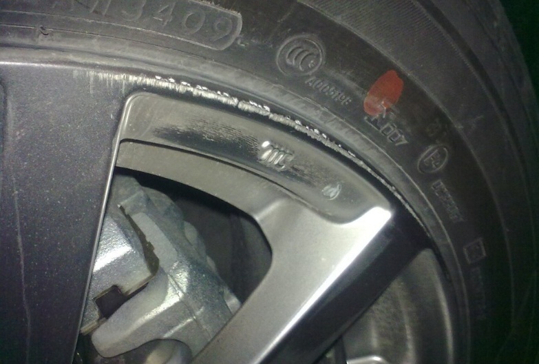

除了要做好保养以外,车主也应该养成良好驾驶习惯,在行驶过程中不要过于追求激烈的操控体验。如果没有注意到一些较低的障碍物很容易对轮毂产生剐蹭,根据剐蹭情况的严重与否,处理方法也会有所不同,接下来我们就来了解一下,轮毂发生剐蹭之后应该怎么处理。
轮毂发生剐蹭怎么办

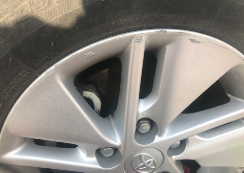

如果是轻微剐蹭,车主也可以自行修补,首先应该对轮毂表面的异物进行清洁,然后使用油漆稀释液擦出比较难清洁的污渍。为了避免将油漆涂到其他位置,可以用胶带贴到划痕周围,同时可以借助毛笔、棉棒等工具,操作起来也会更方便一些。
清洁干净之后在损坏的地方涂上修饰漆,等到修饰漆干燥之后,使用肥皂水在其表面涂抹,使得表面光滑,最后通过打蜡使得轮毂恢复原来光泽。操作步骤多少还是有些复杂,车主可以自己尝试,实在没有工具就只能找专业人员进行修复了。如果轮毂剐蹭严重,已经露出了金属面,操作起来会更加麻烦。还是要尽快去维修厂进行维修,露出金属面以后处理不当很容易生锈,修复难度也会变大。
