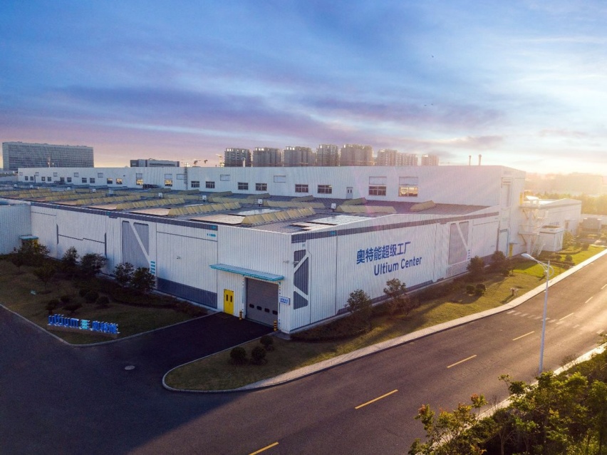

2021年10月15日,上汽通用汽车Ultium奥特能超级工厂在上海浦东新区金桥正式投产。

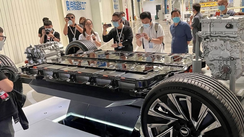

奥特能超级工厂由原上汽通用汽车动力电池系统发展中心升级而来,具备动力电池系统的生产与测试能力,规划产品线覆盖轻混、插电式混动、纯电动等全系新能源车电池系统。
奥特能超级工厂采用与通用汽车北美一致的、全球领先的组装工艺、技术标准和品控管理,结合高精度、全生命周期数据可追溯的智能制造科技,为奥特能电池系统的高品质生产提供强大保障。

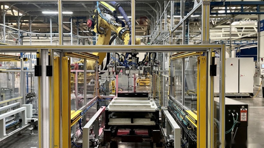

奥特能超级工厂电池生产的涂胶、合盖等工艺,全部由基于数字孪生技术的机器人自动完成。设备加工方案在设计初期,会针对轨迹、速度、出胶量等工艺参数进行数百次虚拟仿真,生产时将仿真运行后的最优程序输出到现场设备,并配合3D视觉手段进行多重质量保证,全系统实现测量精度小于0.1mm,约为一根头发丝的直径。自动化和高精度的智能装配工艺,确保了奥特能电池包可以实现整包IP67防尘防水和IP6K9K高压喷水防护的密封等级,进一步提升了产品品质。
奥特能超级工厂的装配工艺也展现出“高智商”:电池包组装采用了超声波定位拧紧技术,通过超声波发生器及接收器精确定位拧紧螺栓位置,以确保螺栓拧紧顺序及拧紧质量。拧紧过程中100%监控拧紧扭矩及角度,并将拧紧信息上传至IT系统,使每一个电池装配环节的数据均可追溯、可查询。
