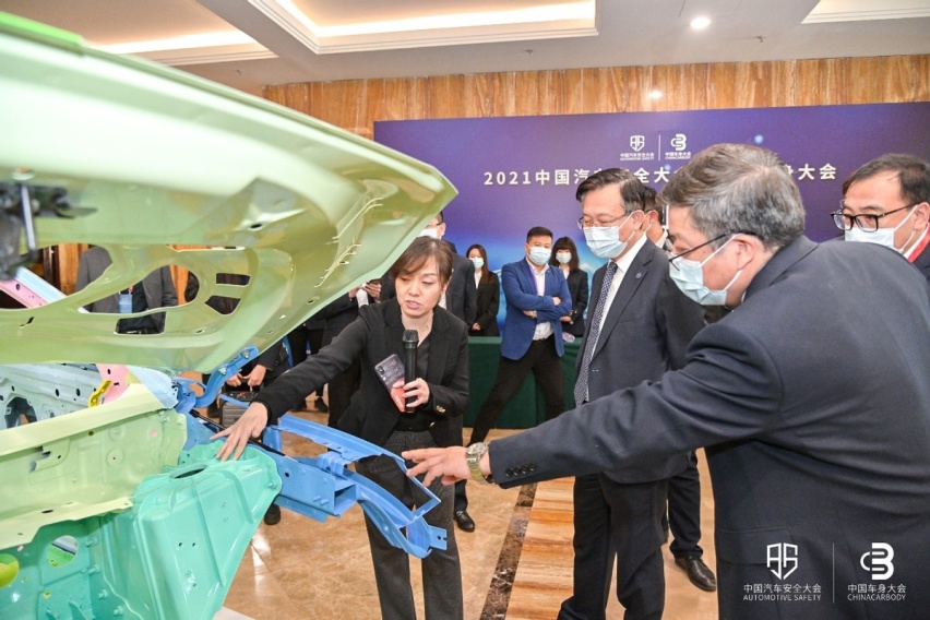

首次“中国十佳车身”评选重点关注车身架构、应用性能和生产制造工艺等几个部分。“对车身架构的全面性考量,是从设计初期就开始的。”极狐阿尔法S产品总监段立飞说,在十佳车身评选的答辩过程中,极狐阿尔法S基于正向开发的车身架构和大量新材料、新工艺的应用等方面,获得了评委专家们的一致赞许。

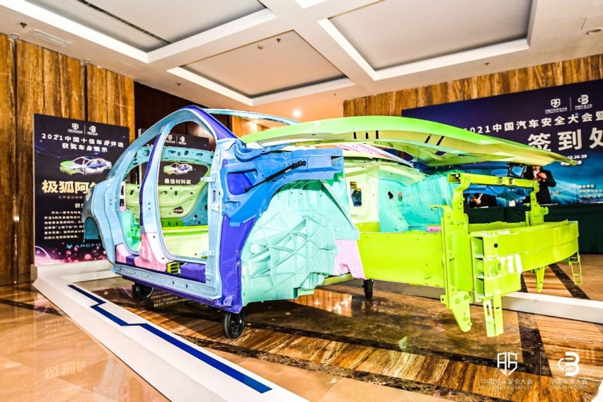

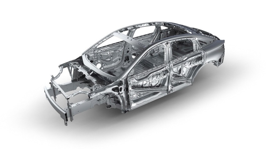

上钢下铝混合车身的选择,决定了整车“刚柔并济”。基于正向开发的整体思考,极狐选择了上钢下铝混合车身架构。并在车身用材方面,精挑细选,上车身应用普通钢、高强钢、先进高强钢和热成型钢,下车身使用6系铝板、5系铝板、铝挤出型材和铝压铸等多种材料,使整车铝合金占比达到46.6%,高强钢、先进高强钢和热成型钢占33.8%,居于行业领先的水平。这样的设计可以满足每个部位的性能需求,充分结合了钢和铝合金两种材料的优势,既能实现整体车身架构的刚性和能量吸收,同时也兼顾了轻量化设计需要,有效提升续航里程。
极狐阿尔法S白车身具备了“高安全、高耐久、高集成、轻量化”四大特点。
优秀的碰撞传力路径和结构设计与新型铝合金纵梁的设计,成就整车高安全性。上车身大量高强钢、先进高强钢和热成型钢等不同强度钢材的运用,保证碰撞过程中乘员舱的完整性。大量铝合金材料在下车身构成能量溃缩区,同时,在车身侧面,极狐运用了门槛分载梁创新概念,采用了钢门槛与铝挤出型材结合的设计。在侧柱碰后,电池安全距离为3.7,远高于国标≥0的要求。针对前纵梁位置,极狐首创了屈服强度更高、碰撞溃缩折弯角110°以上的新铝合金材料,远超国标要求,满足了工程师对车辆中前纵梁折叠吸能的要求。这让整个车身在车辆碰撞时参与吸收碰撞能量,尽可能减少车内空间变形的可能性。
“结构环”设计、关键断面设计和创新连接工艺,构筑整车高耐久性。整车通过“结构环”的设计理念形成“笼式框架”车身结构,使整个结构参与承载碰撞能量。同时,大量创新“目”字型结构截面设计,大大提升了新型铝合金材料的刚度,吸能效果更佳。极狐还创新采用了1276颗SPR自冲铆接技术锁铆螺钉、430颗FDS热熔自攻螺接工艺流钻螺钉和超过150米的胶接技术高强度结构胶等先进连接工艺,攻克了多种钢材、铝合金材等不同材料的连接难题,使车身耐久性大大提高。
真空压铸铝工艺轮包,提高关键部件的高集成性。极狐的前后轮包总成采用了高压铸铝工艺,实现了多零件一体化设计,不仅减少了零部件数量,同时也增加了整个车身的精度和强度。
远超行业标准的轻量化系数与优异铝合金材料所带来的“天花板级别”的高防腐能力。由于大量创新铝合金材料的应用,使极狐阿尔法S车身轻量化系数为1.6,远超欧洲历年轻量化系数平均值,同时大幅领先于2.8的行业均值。同时,这也带来了下车身优秀的抗腐蚀性能以及6道防腐屏障,在CA-CAP 防腐性能评级中,极狐产品荣膺五星级荣誉,并在近10年来109款参评车型中获得第二高分。由此保证了消费者买到的每一辆车,都能做到10年无功能失效及锈穿。
