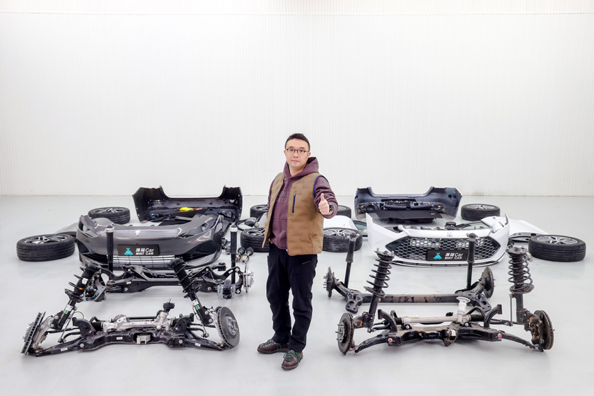

上一期,我们把欧叔买的两台车给拆了!
10万元插混谁更值?拆解荣威D7DMH、比亚迪秦PLUSDM-i(下)
他虽然拍视频的时候刻意隐藏那种心痛的感觉,但是每次我们搬动零件的时候,他都会说,“轻点儿哈...慢点儿哈...”
但其实小编我觉得,拆车真的太有意思了。要不是因为他的“大出血”,一般人很难知道两台同样价格的车型,实际成本却有这么大的差距。
欧叔一直说,安全是一个企业的良心,所以两台插电混车型的安全性也是我们非常关注的部分,今天咱们继续拆!

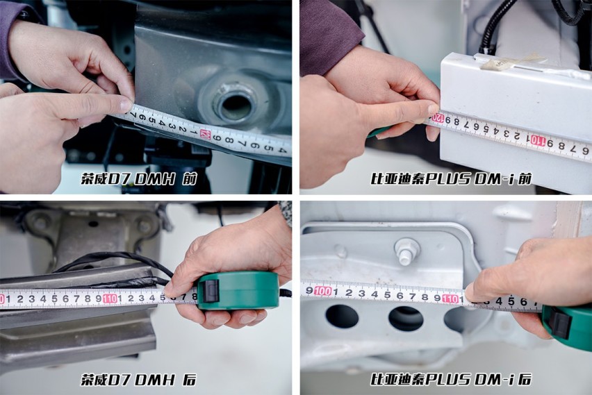

先来看两款车前后防撞梁长度:
两款车的防撞梁均为刚性材质,荣威D7 DMH覆盖面积稍大,主要区别是荣威D7 DMH在后防撞梁部分设计了吸能盒作为缓冲,而秦PLUS DM-i并没有这个设计。
吸能盒的结构简单,成本也不高,但作用明显,它可以在发生碰撞时提高车辆的吸能效率,减少对车身骨架的撞击力,在碰撞时能够起到更好的缓冲作用。高老师表示如果缺少吸能盒设计,保险杠就和车身骨架形成硬连接,在发生追尾碰撞时容易损伤车身框架结构,增加维修成本。

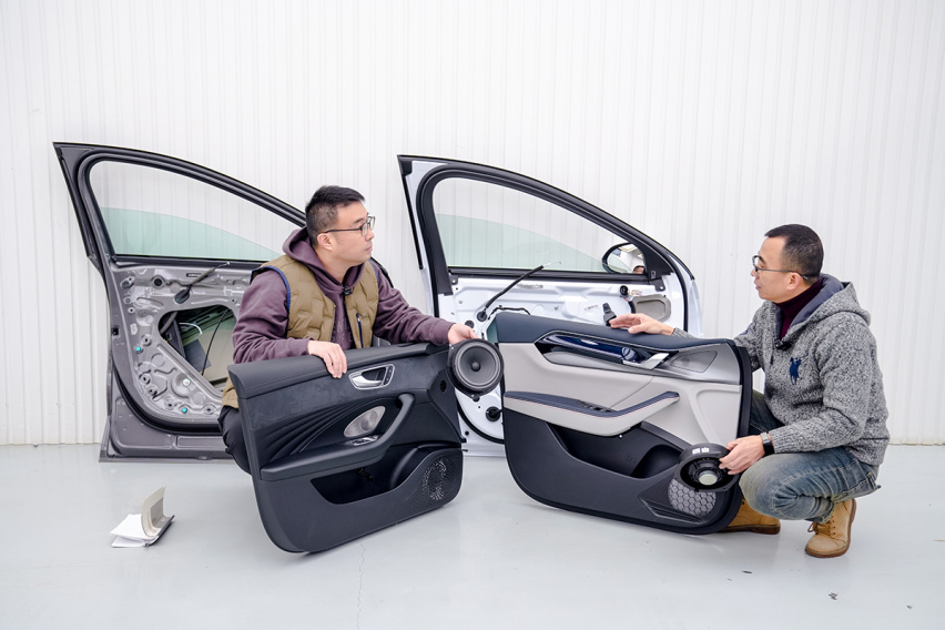

高老师还表示,隔音降噪还可以看车门结构,这两台车有4点区别:
玻璃厚度不同,荣威D7 DMH前车窗玻璃5mm,后车窗玻璃3.5mm,比亚迪秦PLUS DM-i前3.5mm,后3.2mm,对使用来说,更厚的玻璃会带来更好的隔音。
前门玻璃升降器,荣威D7 DMH采用双导轨结构,比亚迪秦PLUS DM-i使用单导轨结构,双导轨可以提升整车升降机构的耐用度,以及升降时候的稳定性和耐久性。
密封工艺上,荣威D7 DMH头道密封条采用3M胶粘结,比亚迪秦PLUS DM-i采用卡子固定,会存在不贴合情况,防进灰和隔音效果都略逊于荣威D7 DMH。
内衬板的隔音棉上,荣威D7 DMH面积更大,高老师表示,综合整个前门来看,荣威D7 DMH的成本会高出60元左右,而后门差距不大,所以两台车在四个车门上的成本差异在200元左右。
荣威D7 DMH全车10个扬声器,比亚迪秦PLUS DM-i全车8个扬声器,后门的扬声器功率上,荣威D7 DMH为25W,比亚迪秦PLUS DM-i为20W,功率更大,音响体验也会更好。这部分的成本差异会在300元左右。
