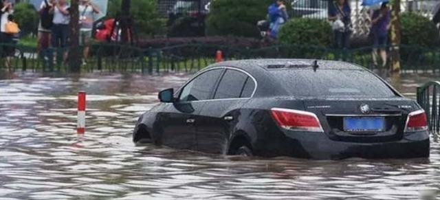

不要盲目驶入未知深度的积水里,路面积水不要超过多半个车轮,一般来说30-40cm的积水车子都能顺利通过。但也别过于自信,水深超30cm时大部分乘用车的抓地力都会下降,超60cm就容易被水冲走。所以也要看水流急不急,太急的话也容易出事故。
小心驶得万年船,暴雨天开车需要注意这几点,再看一次加深记忆
通过积水时,保持低挡慢速速、高转速匀速通过。切勿车速过快,因为车快了会将水冲起来,可能会导致发动机熄火。另外有自启停的车务必要关掉自启停功能,不然涉水时刹车,发动机自动熄火,再启动就很容易会损坏发动机了。

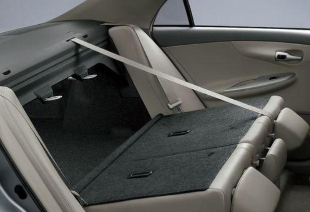

又如果不好彩,车门还是打不开,那就试试从后尾箱逃跑。把后排座椅向前拉倒就可以进入后尾箱,并通过内部按钮打开尾箱盖,具体方法在车辆说明书有,最好提前熟悉一次。所以说暴雨天气时,也要检查后尾箱也不要堆满东西。
