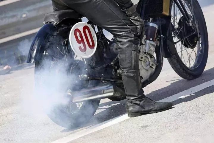

而二冲发动机没有油底壳,曲轴箱用于发动机进气,活塞、气缸内壁和曲轴的润滑是依靠吸入气缸的混合气中含有一小部分的机油来实现的。这种润滑方式,机油必然要进入燃烧室参与燃烧,所以发动机会冒蓝烟,排气蓝烟的程度取决于混合气中供合的机油比例。并且二者的机油也是有区别的,二冲程发动机的机油要求更容易燃烧,并且燃烧后残留物少。

(3)二冲程发动机在低速运转时,油门开度小,排气不充分,扫气不完全,燃烧室内新鲜混合气浓度低,会使新鲜混合气燃烧不完全,使废气中CH化合物的含量剧增;同时扫气时有一部分新鲜混合气随废气一同排出,混合气中的润滑机油燃烧不充分,也使排气中的CH化合物增多。因此二冲程发动机废气污染很大。有数据表明,一辆排量50ml的二冲程摩托车用发动机,它的排气污染大致相当于五台排量2.0L轿车发动机。这是二冲程发动机被淘汰的最主要原因。
