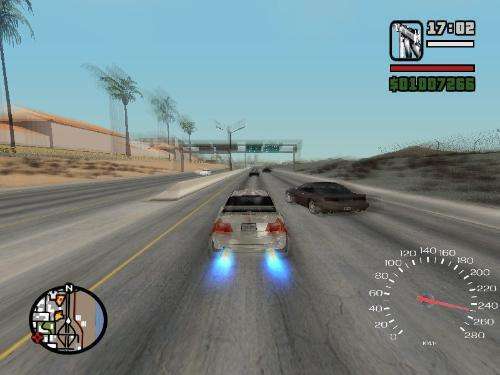

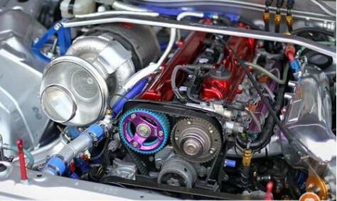

氮气加速在赛车游戏和赛车电影经常能见到,打开它,排气管喷出一团火焰,汽车瞬间提速超车,好像给汽车打了一针兴奋剂一样。
打开氮气加速器能瞬间扭转落后趋势,反杀对方,这种作弊器是不是很无敌的存在,其实氮气加速器有很大的缺陷,不能长时间使用。
氮气加速装置的原理就是提升发动机的马力与扭矩的输出,效果和涡轮增压差不多,也基本在有涡轮增压引擎的车上改装。
那既然和涡轮增压一样,那为什么还需要氮气加速器呢?
涡轮增压是通过调整ECU、旁通阀、泄压阀、进气导管口径来增加涡轮压力,来提升马力,也有瞬间提速超车的快感。
但是涡轮增压的最大马力和扭矩输出范围都在中高转速区间。
即使全油门加速,高转速还是会在后段表现非常疲软,氮气加速装置就能弥补这样的不足。

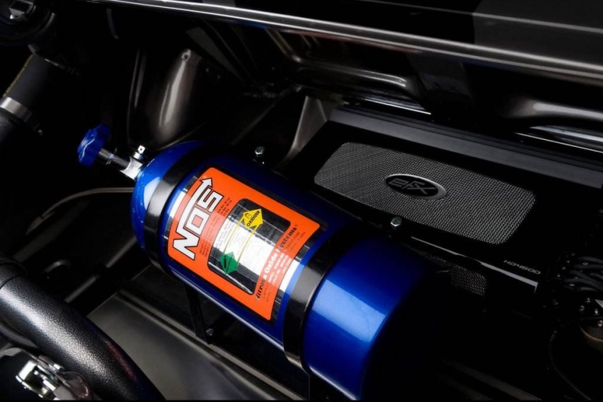

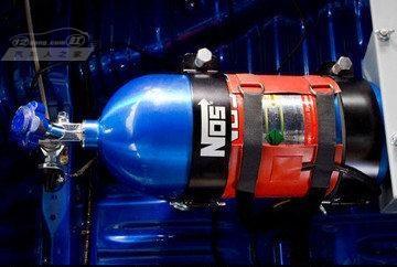

氮气就是N2O,俗称一氧化二氮,它能起到助燃的效果,但是不稳定,必须要在高压状态下,才能保持分子结构。
也正是这样,氮气加速装置基本都是用压力罐来存储一氧化二氮。
氮气加速器比较适用于直线加速赛的赛车上,这时候需要更强的动力输出,普通状态下,马力已经到达极限了。
不能突破时,车手就会打开氮气加速装置的开关,阀门就会开启,这时候的一氧化二氮在高压状态下,快速分解。
氧气大量的产生,发动机的燃油可以更加充分的燃烧,提升了燃油混合气体的热效率。赛车马上就狂奔一段距离。
氮气加速装置不能长时间开启使用,它并不是像涡轮增压发动机那样可以长时间使用。
车子不能一直保持无敌的状态跑到终点吧,开启时间一般在10秒左右,时间并不长。
因为一氧化二氮在分解后,产生大量的氧气会进到汽缸,压缩比和膨胀比的变化虽然不大。
但是爆炸力度会变得更强,对活塞、活塞环、连杆都会造成非常大的伤害,温度升高也会抑制机油的润滑性。
正因为温度升高的原因,加装氮气加速装置的车,都会额外再加装一个油冷装置,就是为了降低机油的温度。
带来的影响后果也很大,高温下的机油,流速和润滑性也会受到影响,就需要更换标号更高的产品,水箱也要更换一个更大的,防冻冷却液也用升级。
不是所有的车型都可以随便加装氮气加速装置,还真以为像游戏那样在车上套上一个装置就能加速吗?
氮气加速装置对发动机要求非常高,现在很多车为了达到轻量化,降低油耗,会采用全铝发动机。
这种材质的密度非常低,但是刚性和耐热性没有铸铁发动机好,受不了氮气加速装置的摧残,很容易造成金属疲劳,会引起缸体变形和开裂。
要加装加装氮气加速系统,涡轮泄压阀与旁通阀的开启时间也必须重新进行调整,扭矩与转速会提升。
排气压力与进气压力也会发生改变,这时要对配气机构进行升级,不然氮气加速会把发动机搞报废。
虽然氮气加速装置是一套独立的部分,但是因为它的特性,很多地方也要跟着补强,要不然车子会吃不消。
