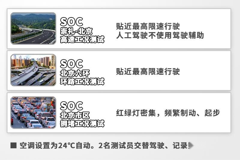

最终,我们将测试路线敲定为崇礼-北京(六环+市区)。在测试的最终阶段,我们会将几何        C驾驶至趴窝,从而得出这款车的冬季极限续航。
测试过程中,我们将在每实际行驶10km时采集一次数据,记录几何C的表显剩余续航里程,最终将数据制作成清晰直观的柱状图表格。
我们开始吧!

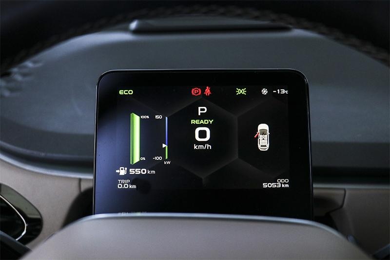

▲ 里程小计清零,驾驶模式选择为ECO
12月底的崇礼,夜间温度已经达到-20℃,上午的温度也在-15℃到-13℃之间。如果我们在户外充电桩充满电后将车辆静置一夜,续航难免会受到折损。

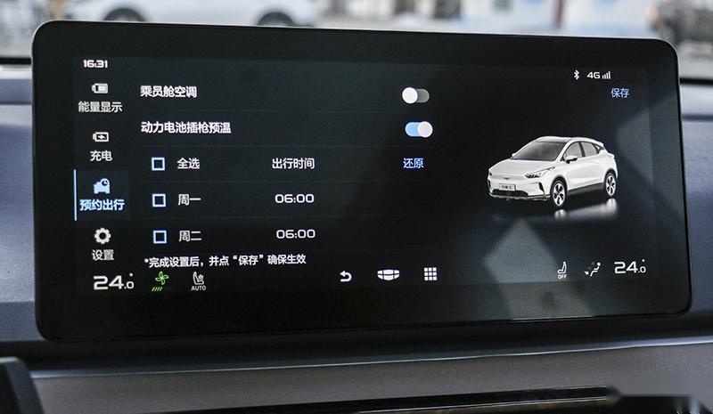

几何C的充电开启时间、充电百分比均可在车机内进行设置,对于冬季出行来说更为关键的是,几何C配备了实用的「预约出行」功能。
在「预约出行」菜单中,我们可以选择「动力电池插枪预温」,并为其设定开启时间。这样操作一番之后,车辆在出发之前可以达到最佳状态,续航里程将大大提升。

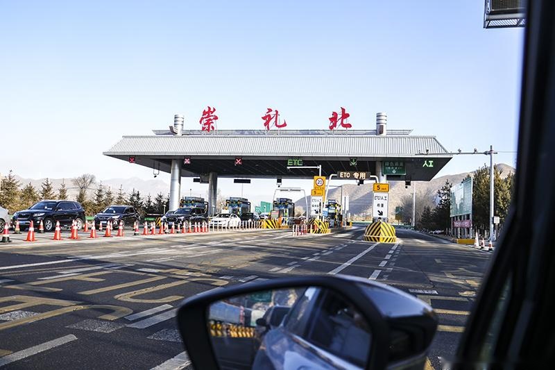

做最好的准备,才能打最硬的仗。我们驾驶几何C踏上返京之路。

其实冬天电动车续航缩短的很大原因之一就在于空调,所以我们为了更贴近真实冬季用车场景,也把空调温度调整为24°C。

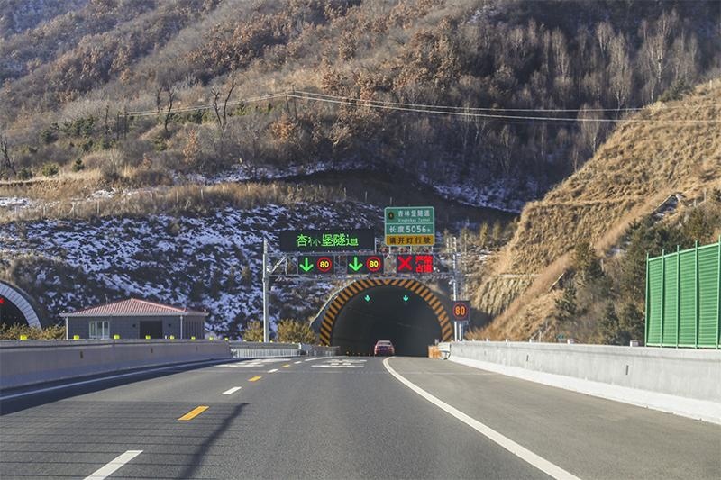

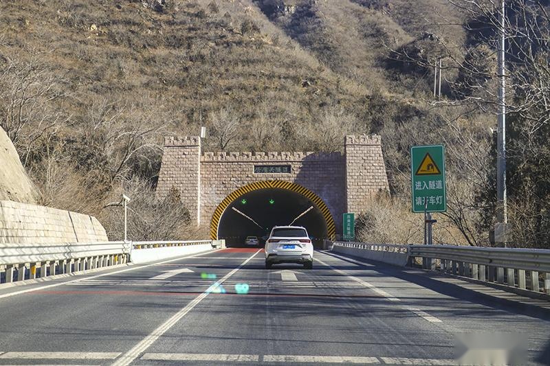

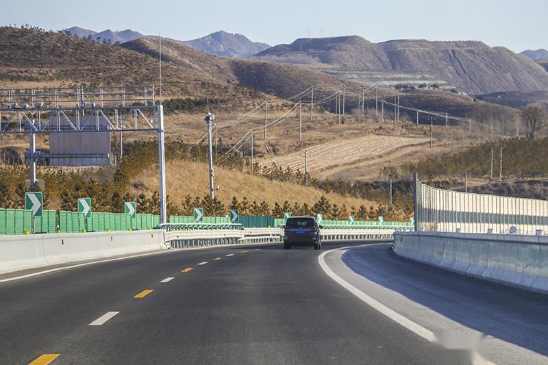

前面几十公里的京礼高速车少、道路通畅,我们一直确保时速稳定在95-100km/h之间。不过大家也知道,京礼高速上有非常多的隧道,我们无法全程确保100km/h的时速。
高速+严寒+全程空调 几何C在“魔鬼线路”下的冬季续航怎么样?
每次进入隧道时我们尽量靠动能回收系统来降低时速,让车速下降到80km/h左右。
其实几何C的ECO模式相当于标准模式了,这个模式下车辆的动力还是很强劲的,在提速过程中我们尽量柔缓,以确保电耗的稳定。
好的驾驶习惯配合出色的动能回收系统,有利于开出更理想的冬季续航。

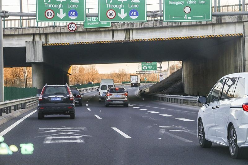

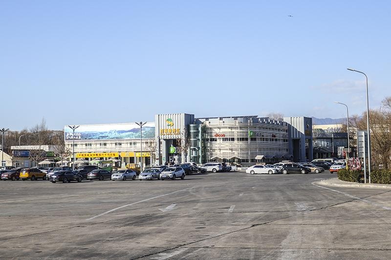

G6京藏高速的末段中,有不短的路段限速60km/h,通过那段路以后我们继续恢复100km/h的时速,到达了第一阶段续航测试的目的地——百葛服务区。

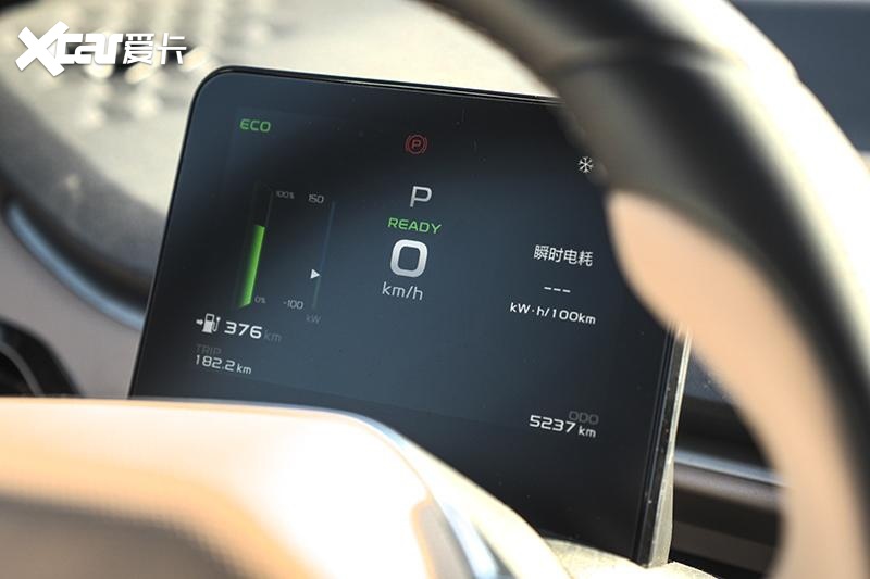

▲ 百葛服务区
沿途气温一路由-13℃提升至1℃,我们也算顺利完成了最冷的一段测试。我们将停车稍作休息,并复盘第一阶段的续航测试。
于是,我们收获了一些惊喜。

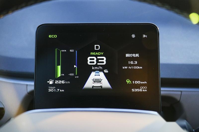

▲ 此时里程小计182.2km,表显续航剩余376km
事实上,在制定今天测试路线的时候,我们已经充分考虑到了几何C十分“扛打”。我们很确定,在从崇礼到达百葛服务区之后,还能有充足的电量完成后续两个阶段的测试。
不过今天几何C的实际表现,比我们预想的还要好一些。在实际行驶182km之后,几何C的表显续航里程仅下降了176km。

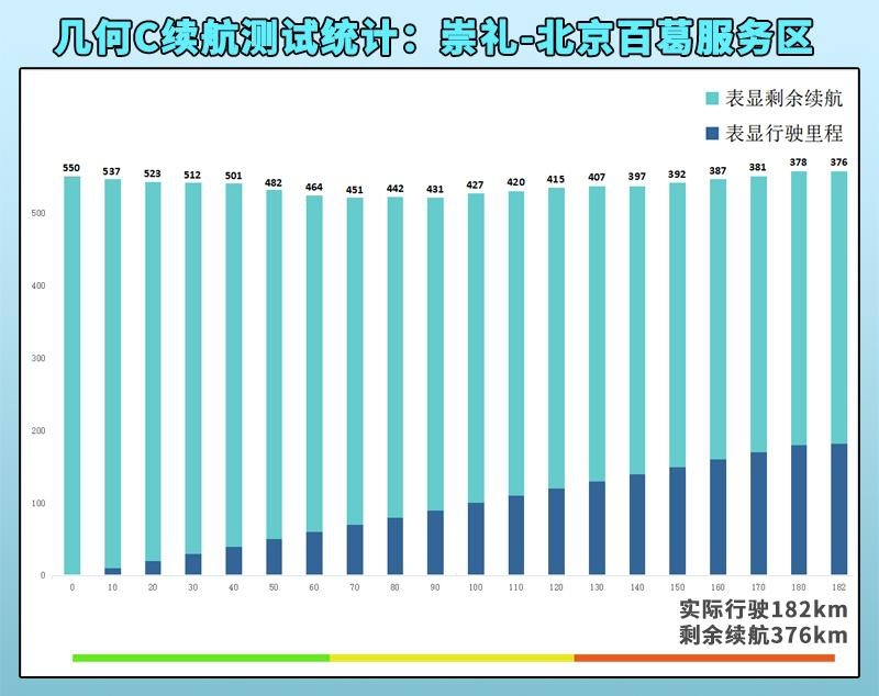

作为最重要的一段测试,我们需要更加仔细的进行分析,于是我们制作了下面这张柱状图↓
柱状图含义:深蓝色柱与浅蓝色柱相加,可以得到车辆实时变化的预计总行驶里程。其中,深蓝色柱代表实际行驶里程,稳定增长;浅蓝色柱代表表显剩余续航,实时发生变化。
通过观察柱状图,我们首先可以发现,电池预加热大大的帮助了几何C提升续航,这一点在最初的40-50km中表现的尤为明显。随着时速增加,路程中间几何C的电耗还是略有提升。但在频繁经过隧道、通过G6京藏高速的缓行区域阶段,几何C的电耗逐步降低,预计总行驶里程呈现出上升趋势。

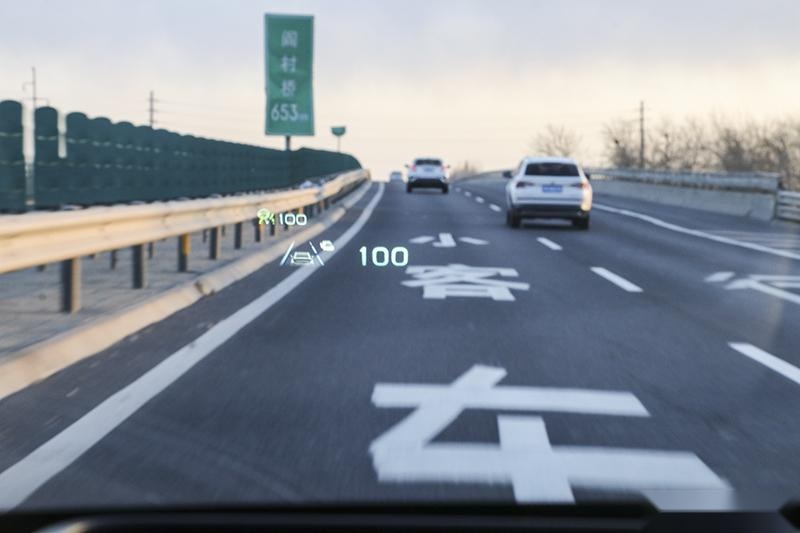

在环路测试中,我们可以体验几何C的L2级别智能驾驶辅助系统了。
点击方向盘最左上角的按键开启巡航,再拨动一次下方的滚轮,几何C立即开始沿道路划线行驶,车辆也可以自动被“吸”进环路中的弯道
如果道路前方有车辆,几何C会柔和的调节速度,自动把握跟车距离,车辆加速、制动的体感还是十分舒适。
几何C的HUD抬头显示功能,会显示与智能驾驶辅助系统相关的道路划线、车距等关键信息,一路上我们只需要轻扶方向盘向前开,几何C自己会把握限速。我们的双手双脚都得到了很大的解放,全程非常轻松惬意,艰苦的测试也丝毫不让人疲劳。

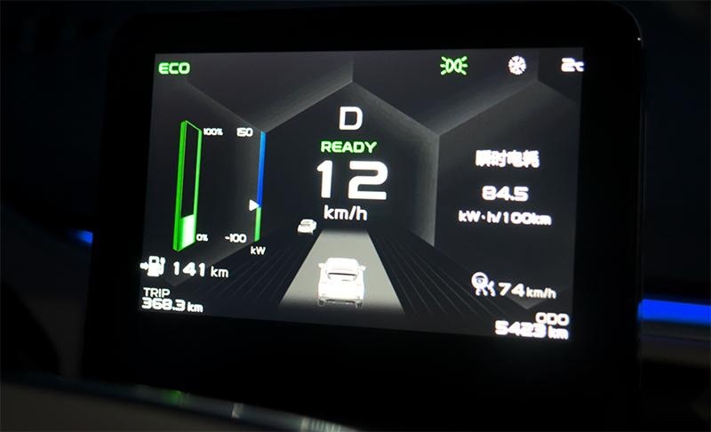

环绕六环一整圈之后,我们又回到了百葛服务区附近。结束这一阶段的续航测试之后,几何C实际行驶368.3km,表显续航剩余141km,电量剩余25%。

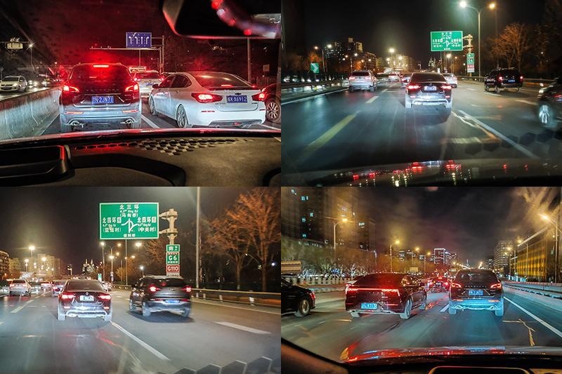

每一次EVRI续航测试最漫长的阶段就是最终阶段——拥堵城市工况测试。
最后阶段,我们从百葛服务区走六环辅路、三环辅路,又穿过一段市区来到了京通快速路辅路。
耗时4个多小时以后,我们距离趴窝已经不远了。

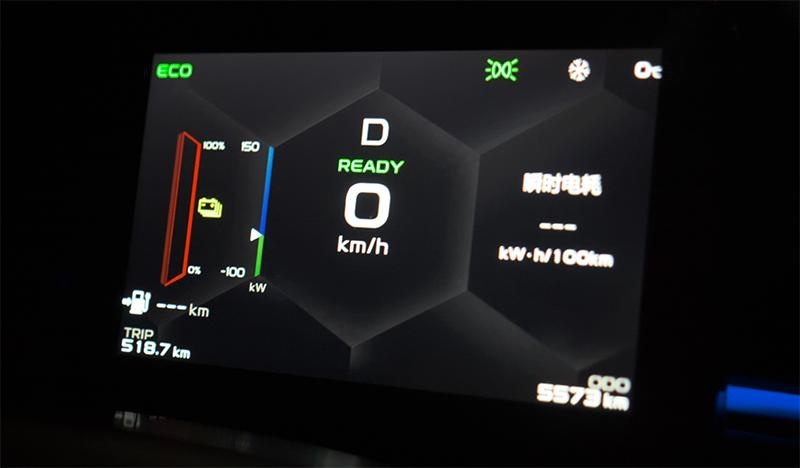

几何C的电量已经到达了0%,我们也收工在望。
在电量低于18%左右时,几何C的仪表屏出现了如上的黄色警报标识(红色电量条旁边的黄色图标)。表显续航低于25km时,几何C的剩余续航显示为“---km”,车辆的动力输出也开始受到限制。
没有过多的恼人的警报,低电量的几何C也还在继续坚持战斗。

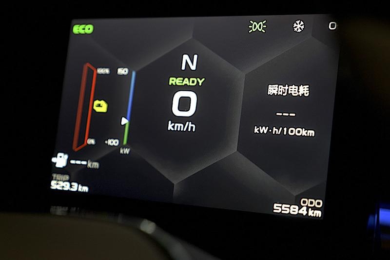

最终,我们在东亿国际园区的充电桩附近把车辆开到趴窝。几何C的挡位强制切换进了N挡无法再行驶,不过仪表、中控屏与车灯尚未熄灭。

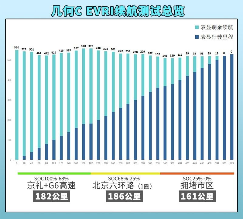

在电量显示为0%之后,几何C又坚挺的缓行了10.6km。最终,几何C在今天的EVRI续航测试中交出了529.3km的漂亮成绩。
■ 测试总览
纵观柱状图的起伏,我们做出了如下总结:
使用智能充电桩预约加热功能,可使几何C的冬季续航更有保障;
②几何C在六环路中高时速行驶时,电耗略高于崇礼-北京路段,但其能耗表显依然出色;
③通过1、2阶段的续航测试,可见几何C的电池智能温控系统相当可靠;
④随着工况优化,几何C的预计总行驶里程会出现增长;
⑤在表显续航剩余0km时,几何C依然可以行驶10km以上,供车主紧急寻找充电桩。
