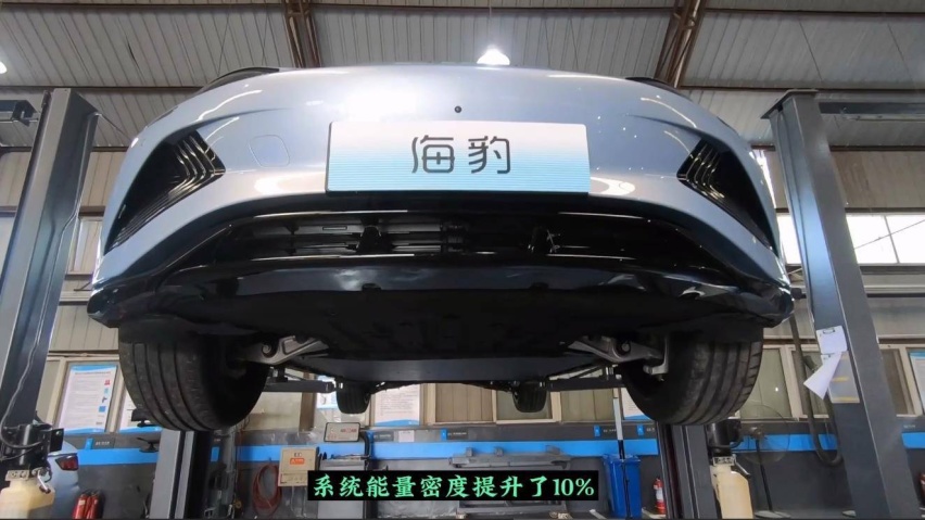

大家心心念念的比亚迪海豹的底盘,是在比亚迪e3.0平台上,集合了所有比亚迪的先进技术,CTB、iTAC啦、前双叉臂、后五连杆等等,这也是在比亚迪的车系里面首次搭载,今天我们来揭开它的面纱。

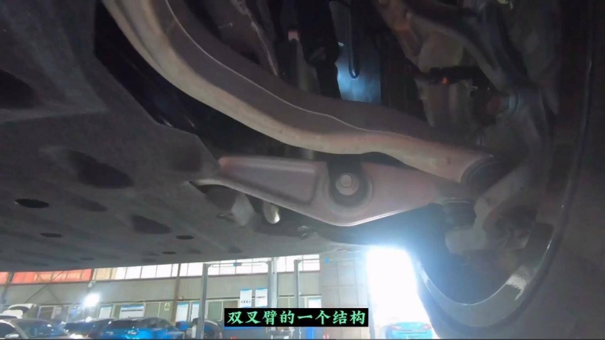

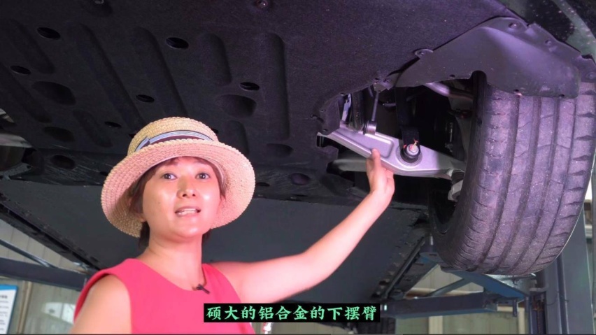

虽然整个比亚迪海豹的底盘防护的非常到位,到处都是纤维板,同时具有隔音、隔热的效果,但是非常醒目的还是硕大的铝合金的大摆臂。前悬架是双叉臂结构,两个A型的上下摆臂,上控制臂是钢制的悬架,衬套还采用了低摩擦系数的高分子材料,它的主要作用就是轻量化,在相同的钢度下减重,用料非常扎实。我的一个手握不住的,非常的厚实。
前悬架采用双叉臂的结构,一般来说是在四十万到五十万以上的豪华车上面才会有。再来减震筒,它是直接固定在这个铝合金下摆臂上的,整个结构还是非常简洁的。

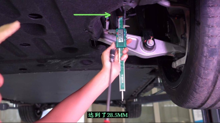

它的这个稳定杆的厚度达到了28.5mm,在这个级别应该是最粗的了,可使这款车的运动性能、防侧倾能力大大的增强。从前悬架往后就到了电池的位置,整个底盘百分之七十的面积都是电池,这块电池和车身看上去特别的平整,跟我们之前讲过的很多CTP,又厚又重的电池组直接挂在底盘上,电池是围绕底盘设计的完全不同。
海豹走的是车身围绕电池设计的路线,它直接将电池变成了底盘,变成了车身的一部分。电池上盖与门槛以及前后横梁形成了平面,通过密封胶密封的乘员舱,底部则通过安装点与车身组装,电池的上盖都是车身的底板。
这么做有什么好处呢?一方面在Z向解决了底盘的地板和电池的上壳双重设计的问题,另一方面在侧向的防护和车身的结构碰撞防护方面也有特别的好处。但是走这个路线的话,在电池上壳体就需要加入一个缓冲的聚氨酯的一种新材料,以免车主在用力踩底板的时候直接压到电池。
需要特别提示一点的,纯电动的车为了减重、轻量化,现在必须大量的使用铝材,而铝材的价格正在大的上涨。比亚迪的CTB这种结构减少了整体的电池包和车身的连接件的数量,其实非常符合比亚迪一贯坚持的以高效、简约的技术路线来解决工程学难题的思路。

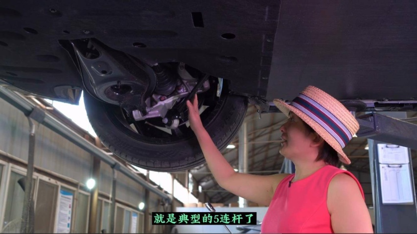

车后是典型的五连杆,有一个硕大的下摆臂,是铁的,是一个标准的五两杆的结构,这也是豪华车上的一个后悬架的一个标配。羊角是采用很厚实的铝合金材质。

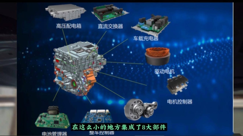

大家最关心的后驱动电机位于两个左右悬架之间,出于防护的目的,已经被盖上了。但是里面是比亚迪自研的最新八核一电机驱动系统,功率230千瓦。在这么小的地方集成了八大部件。目前市面上的新能源车大多数是三合一,只集成了电机、电控系统和减速器。

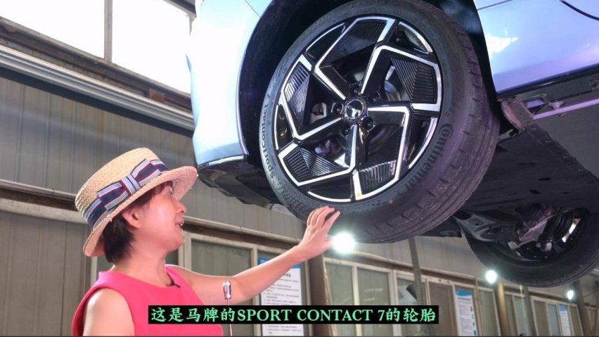

可以看出八合一让整个电驱动系统的体积重量更小,更加的简约,也让车内的空间更加的宽敞。重点来了,它可以匹配800V的高压电平台,未来800V快充普及了以后,无需改造可以直接支持。再来看轮胎,这是马牌的SPORT CONTACT 7轮胎,比MC6型号的轮胎更加注重于运动性,尺寸是235/45R19,单从这个轮胎来看呢,它就比阿贝塔要更加的运动。
