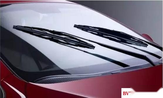

雨刷器保养不当减寿命
若在大雨中开车,那视线不清必定是最大的隐患,雨刷的重要性就显现出来了。如果雨刷不能很好刷掉雨水,那将会给行车安全带来很大危险。由于雨刮片的材料主要是橡胶,时间长会老化变硬,车主可以到汽车用品店购买一种橡胶养护剂,每个月往雨刮片的橡胶部位喷洒,至少可以延长橡胶条30-50%的使用寿命。若叶片老化、硬化或者出现裂纹,就应及时更换。更换叶片的工作并不复杂,可以自己动手。

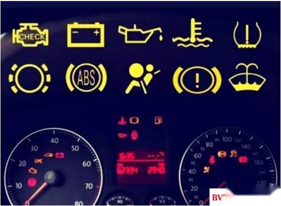

表盘警示灯坏危害大
人人都看到了表盘上亮起的警示灯,然而多数人都会继续驾驶而不采取任何措施。据CarMD公布的一组数据显示,64%的驾驶员承认他们至少有过一次逾期未检修的经历,过半的驾驶员曾经在警示灯亮起的情况下仍继续驾驶超过三个月。仪表盘上的警示灯会亮起大多是因为火花塞或者火花塞导线的问题,维修费用并不高。
仪表盘还要注意清洁,清理的时候最好根据不同的地方来进行清理。为提高仪表盘的光亮度,清洗过后,可以添加几滴核桃油或橄榄油于抹布上,然后擦亮部件。

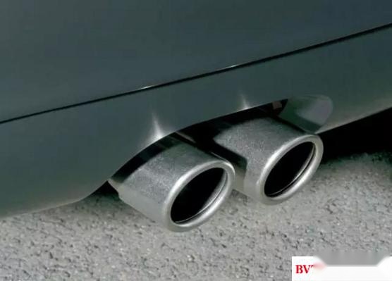

排气管生锈声音变大
汽车因排气管生锈腐蚀破洞造成燥声变大动力损失,其主要原因是没进行保养所导致。如果排气管出现消声器变色的情况,以及在深水路面行驶时排气管进水,再赶巧发动机熄火,那么这种损害对汽车来说则是致命的。因此,排气管是车底最容易受损的部件之一,检修时别忘了看一眼,尤其是带三元催化器的排气管,更应仔细检查。建议,新车在上牌后进行一次维护,平时按每半年维护一次。

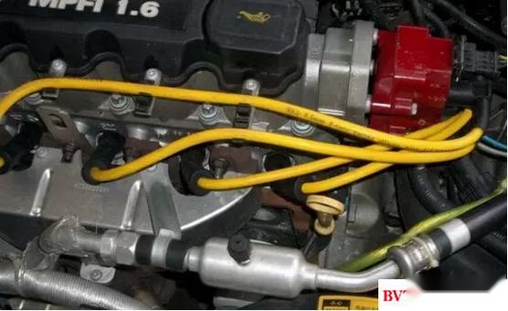

点火线老化影响性能
多数车主已经到了爱车打火能量不足、产生高油耗、低动力甚至断火现象时,才意识到是点火线带来的问题。在发动机运转时,点火线上经常有数万伏的高压脉冲电流,由于它长时间工作在高温、多尘、振动的环境中,不可避免地要发生老化甚至破损。点火系统中的分电器盖、分火头、点火线圈、火花塞插头等部件也应在例行保养、检查范围之内。制动盘磨损影响行车安全
