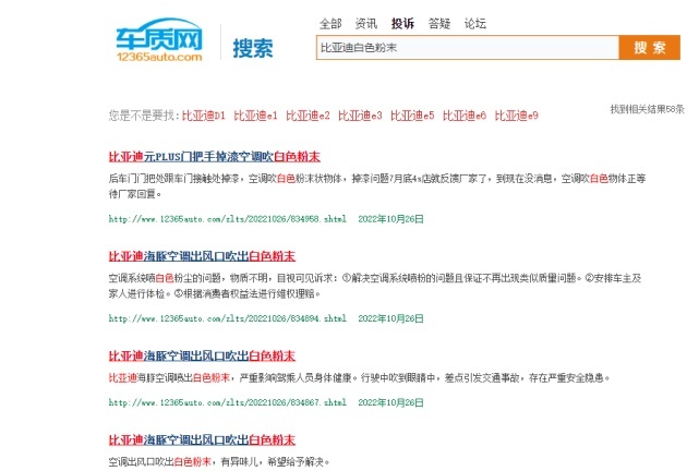

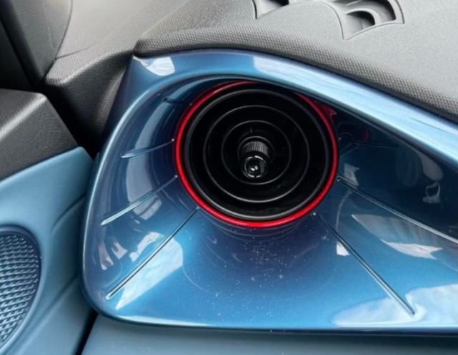

10月,车质网上有关比亚迪海豚出风口喷出白色粉末的投诉突然增多,截至今日已有58条。某海豚车主表示“开启空调后有大量白色固体颗粒喷出,大小不一,持续性喷出。”
10月22日,比亚迪官方针对用户碰到的该问题作出了回复,表示:“这种情况是部分空调管道氧化引起,通过空调系统清洗可消除,有问题的车主可到店进行免费解决。”

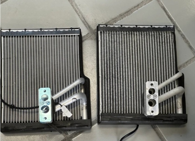

具体来说,海豚车身内有两个冷凝器,其中一个叫蒸发器,蒸发器负责制冷,冷凝器负责制热,由于冷凝器只负责制热,温度高就不会出现此问题;而蒸发器负责制冷,制冷会结成水珠,水珠无法烘干且无法排除最后导致蒸发器外表脱落吹入车内。
但因为空气经过滤芯吹入空调系统后经过蒸发器、冷凝器后吹入车内,而海豚的后端无滤芯,故导致白色粉尘吹入车内。
目前比亚迪官方给出的解决方案是清洗空调系统,如果没能解决,可以更换相应的配件。

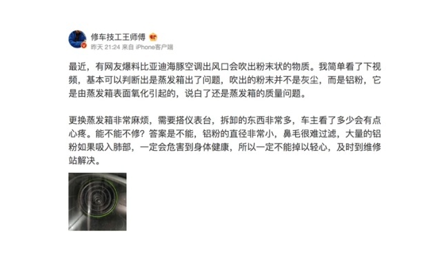

之前某网络大V表示,这种白色粉末是铝粉。铝粉是重金属,可能会附着在鼻、咽、气管等处的黏膜上,对人体有害。一时之间人心惶惶。
11月17日,比亚迪售后部门提供了检测报告,报告显示,白色粉末化合物主要成分是氢氧化铝,主含量为95.3%。售后工作人员表示,这个数值远低于国家的安全吸入限值,对身体没什么危害,并向有类似情况的全国比亚迪车主提出免费更换蒸发器总成、赠送常规保养、重新计算质保期的解决方案。

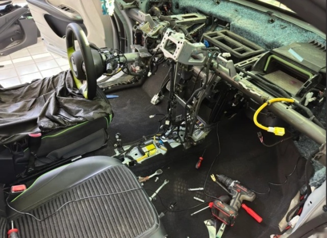

更换蒸发器的整个过程非常复杂,需要拆除整个中控台,再更换相关零部件,比较规范的4S店会按照相应顺序进行安装,一般是不会出现异响问题的。
