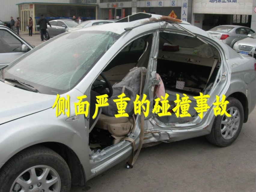

但是碰撞事故有大有小, 比如这种伤到了B柱的重大事故
还有这种的,比较小的碰撞
所以,事故车根据实际受损情况,又有很多差别!

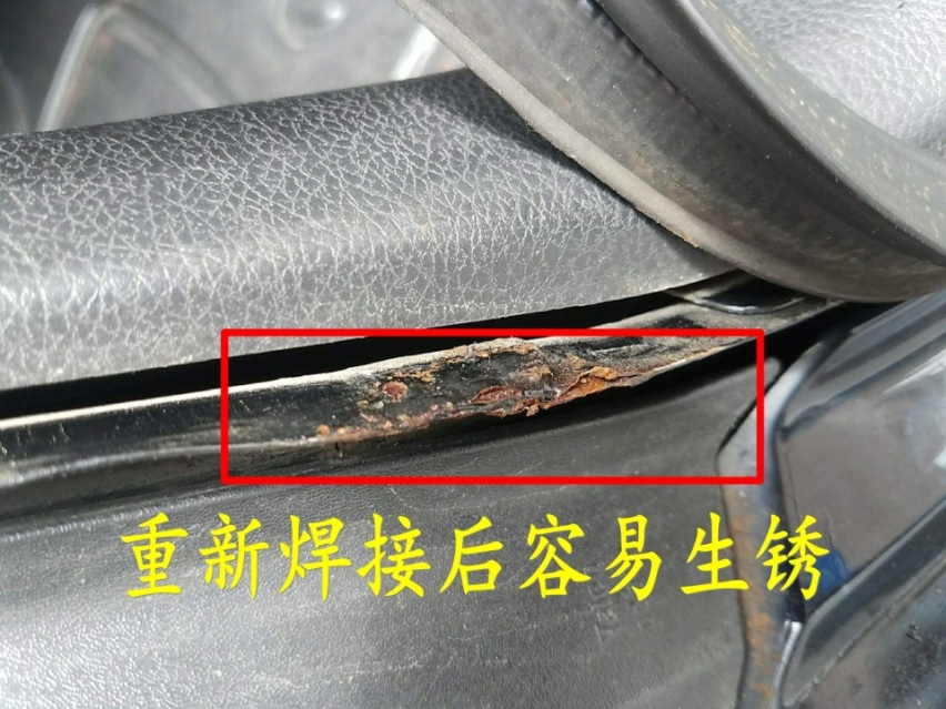

不过这种车在买回来后,会有一些隐患,就是重新焊接的位置,如果修复工艺差点,这些地方容易生锈,所以,如果买了这种车,要经常注意这些位置,如果锈迹严重,可以适当再做些防锈处理
