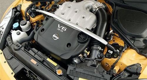

时间到了2001年,全新开发的VQ35DE发动机取代了VQ30DE,成了日产的主力V6发动机,虽然VQ35的技术还是换汤不换药:DOHC顶置双凸轮轴、24气门结构、全铝缸体结构等等。但它的缸体是经过重新设计的,与偏向高转速的VQ30DE相比,较为中性的缸径和冲程比例改善了发动机中低转速的性能表现。

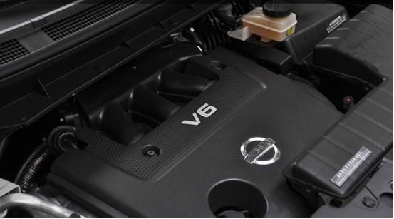

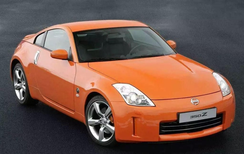

VQ35DE的最大优势就是可塑性强,适用范围非常大,而且容易改装。在当时,无论是性能取向的350Z或者偏舒适的天籁上,你都能寻到它的身影。而其小排量版本VQ25DE和VQ23DE则先后装配到了当时的国产天籁上。
不出意外的,从2002年到2007年间,VQ35DE再次开启连续世界十佳之旅。沃德评价VQ系列发动机是地球上运转最平顺、动力最畅快的发动机。

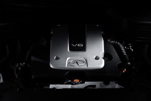

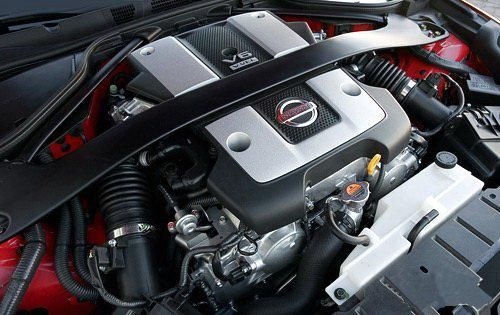

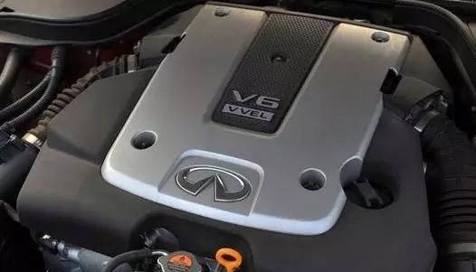

随后,日产发布了专为旗下后驱车研发的VQ35DEHR和VQ25DEHR,其中的HR代表的是转速高和响应快。不久之后,日产又在VQ35HR的基础上开发了VQ37VHR发动机,这个新加入的字母V,无疑代表着牛到不行的连续可变气门升程系统。
在VVEL可变气门升程系统的配合下,可以让发动机的进排气效率更高,使各转速下的扭矩输出更加理想,并且拥有更环保的排放和更好的燃油经济性。
如今威名远播的日产GTR使用的VR38发动机,正是VQ37的强化版本。
2008年,VQ37VHR获得了世界十佳发动机的奖项,这也成了VQ发动机里最后一位当选世界十佳的选手。

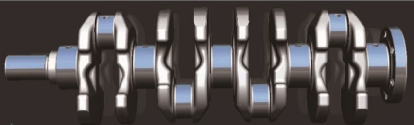

1.曲轴/凸轮轴轴颈镜像
凸轮轴是发动机零件内部压力最大的零件,也是滑动摩擦,摩擦阻力很大。凸轮轴的加工精度直接影响动力的发挥,其表面的光洁度决定了摩擦阻力的大小。高摩擦阻力不仅影响动力输出,还直接影响凸轮轴的寿命和油耗。
曲轴的精度直接影响发动机的平顺性,曲轴与轴瓦的配合程度极高。如果轴颈表面的加工精度不够,就会造成严重的磨损,严重影响曲轴的使用寿命。同时,行驶阻力的增加会导致动力输出降低,振动和油耗增加。

在VQ发动机上,您可以找到几乎所有当前的进气和排气控制技术。这些技术的结合可以使VQ发动机在任何转速下都获得足够的新鲜空气体,并且每个转速阶段的燃烧效率都非常充足。
这些进排气技术包括:C-VTC可变气门正时技术、NICS可变进气歧管技术、树脂进气歧管等长进排气、进气动力气门,还采用了最新的VVEL连续可变气门升程技术。
其中,技术含量最高的是VVEL可变气门升程技术。这项技术可以在不同的发动机转速下匹配合适的气门升程,使低速时扭矩充沛,高速时马力强劲。在低速时,系统使用较小的气门升程,有利于增加气缸内的湍流,提高燃烧速度,增加发动机的低速输出扭矩,而在高速时,使用较大的气门升程可以显著增加进气量,从而提高高速时的动力输出。
