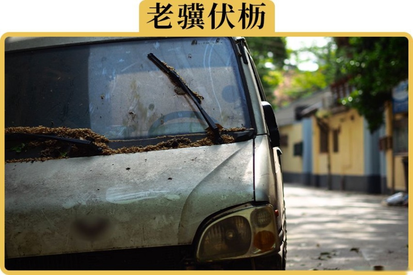

首先,有时间的话,最好在长时间停放前,把车子洗一洗,尤其是车里的脚垫、座椅下面的缝隙,让洗车店用吸尘器清理一下。
不然停了1个月,面包屑、橘子皮,坏掉了、发霉了,招老鼠了、有蚂蚁了,到时候再清理,就麻烦了。

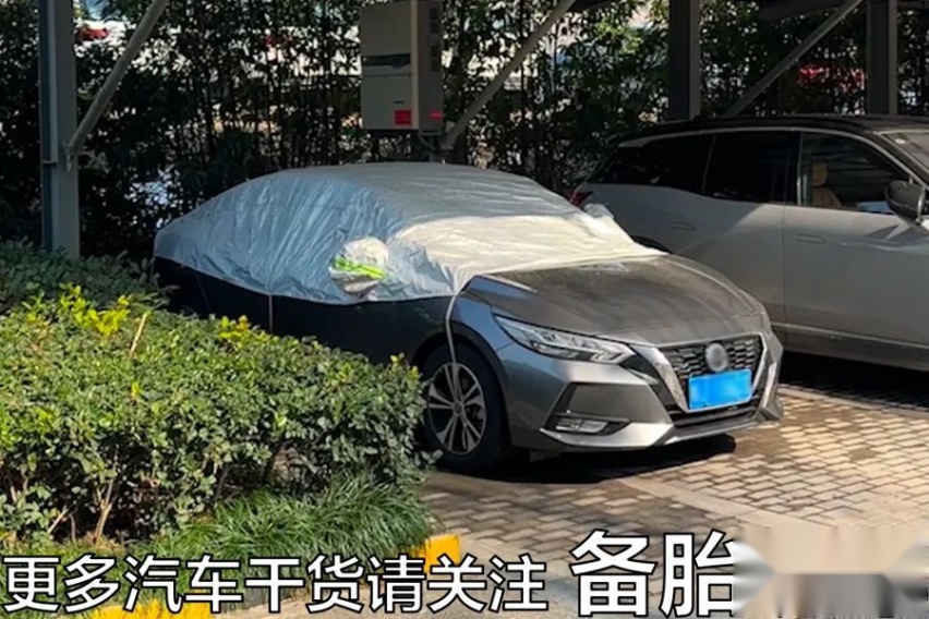

停车的位置,如果理想的话最好是停地库。停地面的话,天上的树留心一下,尽量避开。
实在没得选,盖个车衣。否则停的时间长了,车上都是鸟屎、虫胶,时间长干掉了,腐蚀到车漆里面去的话,清理起来挺困难,有些会留印子。

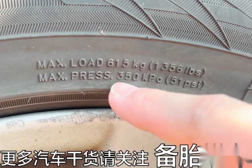

除了电瓶,其实轮胎也是要提前注意的,轮胎每个月会漏0.07bar的气。
并且轮胎不滚动,长期停放的时候,重量都会作用于轮胎和地面接触的那个部位,它会导致受力不均匀,而且轮胎本身也会有一定程度的老化。
所以最好给胎压稍微打高一点,让轮胎本身的形变更小,只要不超过轮胎侧面最大胎压值的限制就没问题,一般最多就是3.0bar,土话3公斤,就够了。

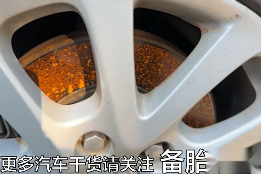

如果说停车这段时间,雨天比较多,刹车盘有可能还会生锈。
我们公司有个小伙伴,之前刹车盘锈的特别厉害,完全和刹车片,盘和片锈在一起了。
刹车全松掉,车子还是不走,要轻踩油门,刹车片才和刹车盘分开。这感情也太好了。
刹车片有锈的话,上路前最好是多踩几脚刹车,把锈迹磨磨掉,就不会影响刹车效果了,同时也能够避免一些异响。

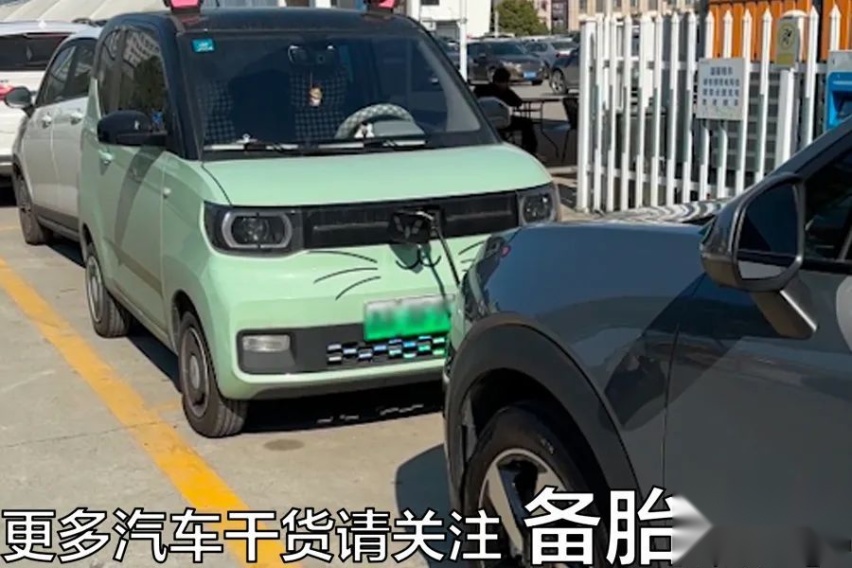

纯电、插混车型,有哪些要特别注意的

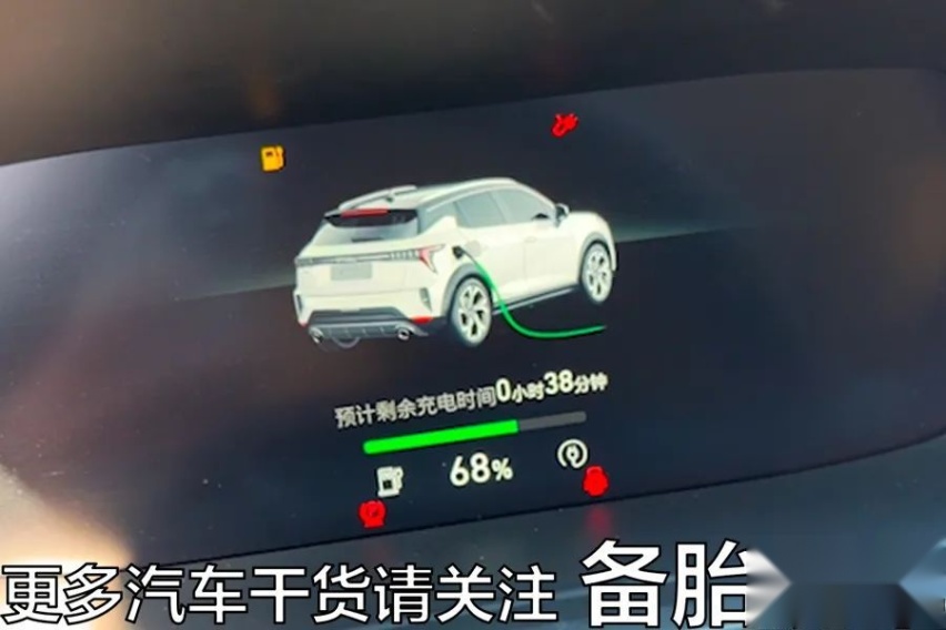

如果我们车子是纯电的,或者说是插电混动车型,长时间不开的话,需要注意对电池的保养。
刚刚讲了,电瓶本身也是有自放电的,电车的电池也是电池,一个道理。如果电池本身电量不足,再加上自放电,其实会对电池寿命产生影响的。
有的车型,说明书上都有提示。
比如说魏派 VV7 GT混动版保养手册上建议:一个月以上的长期停放,最好确保动力电池的电量在50%以上。
所以纯电、插混的各位车主朋友,长时间停车前,最好去充个电。
也不一定说非要充到充满,万一要赶火车、赶飞机,是吧?保持在50%以上,就问题不大了。
