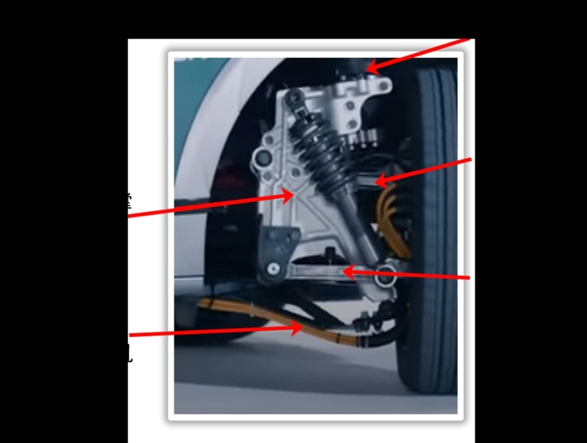

从目前的官方图片推测,e-Corner应该包括四个轮毂电机、一套悬架机构和线控控制装置,这让每个轮子都可以独立驱动、停止和转动。如下图,可以清楚地看到连接到某个铝铸件上的悬架上下臂,以及埋在车轮内的某种转向节,还有黄色的高压电缆,整个组件看起来像是连接到顶部的执行器,这可能是转向装置,整个组件在旋转后车轮时依然保持垂直。

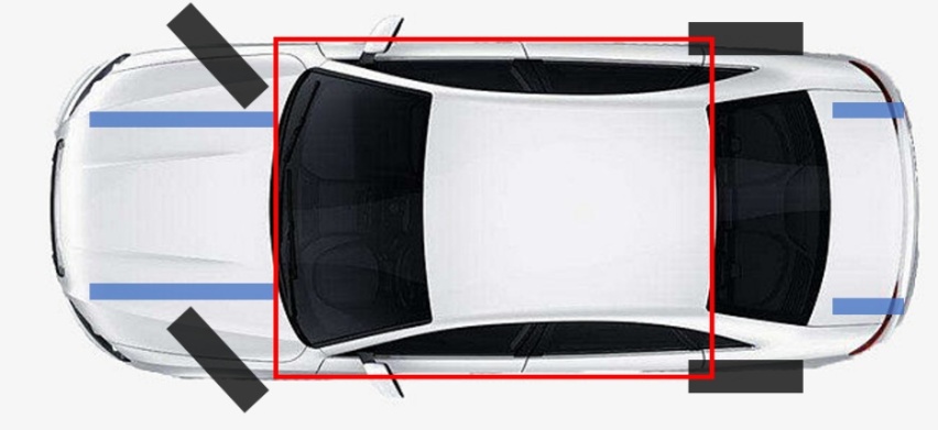

在碰撞中保护乘员是汽车的一项重要功能。如下图,红色框是乘客舱,当汽车发生碰撞时,我们希望其不变形或者变形量尽可能小,蓝色是前后纵梁,和前后保险杠连接,能在车辆碰撞时,发生可控的变形以吸收冲击能量,同时将动能向后传导。

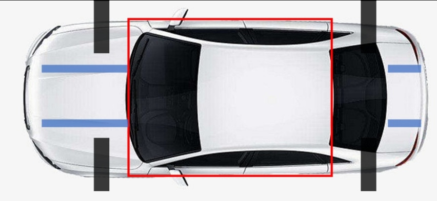

车轮转向时,需要占用车辆横向空间,一般转向轮为45度左右,想象一下,如果车轮发生90度转向,那么车轮向车身内部的横向侵入量就更大,前后纵梁将向中间收拢。

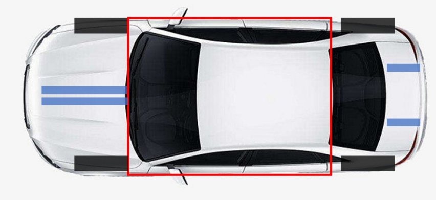

纵梁间是放动力装置的,对于燃油车是放发动机,纵梁宽度太小将限制发动机排量或者缸数。对于电动车,纵梁宽度小已经不是问题了,问题在哪呢?先看下图,假设把两根纵梁直接放中央,碰撞时发生什么情况?是的,防火墙那里的钢板受到的弯矩更大,纵梁更容易推进乘客舱,为了防止这种情况,需要进行加固,因此重量加大且更昂贵。
