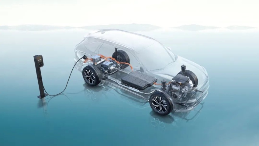

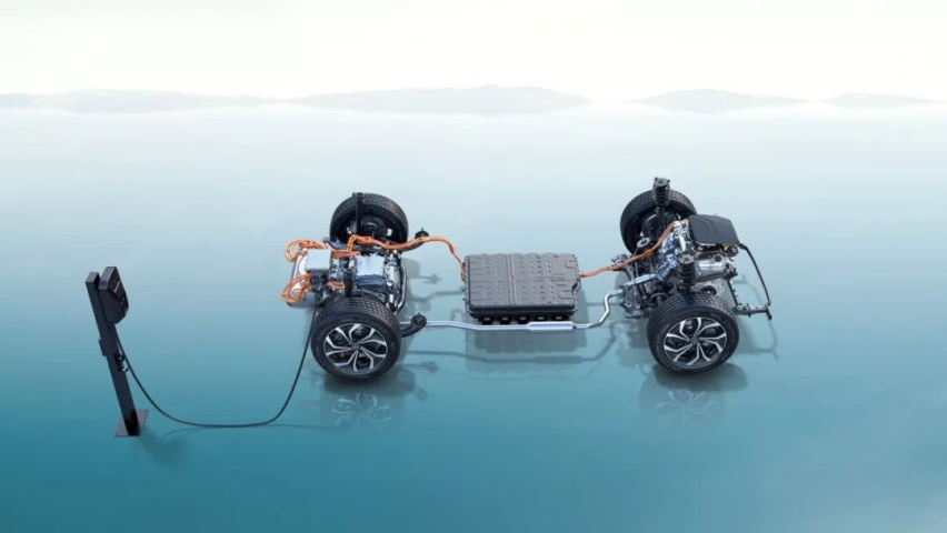

为了讲明白,简单来说,传统的智能插混两驱的结构,是前轴一个发动机、一个发电机、一个驱动电机,如果是会变成四驱的话,后轴再加一个驱动电机。
而长城Hi4技术,除了发动机外,前轴只有一个电机,这个电机根据情况充当发动机或者驱动电机,后轴一个驱动电机。别的智能插混四驱需要有3个电机参与,但是长城的Hi4技术和其他的智能插混两驱系统一样只有两个电机,少了一个电机。所以,实现了两驱价格,买四驱。

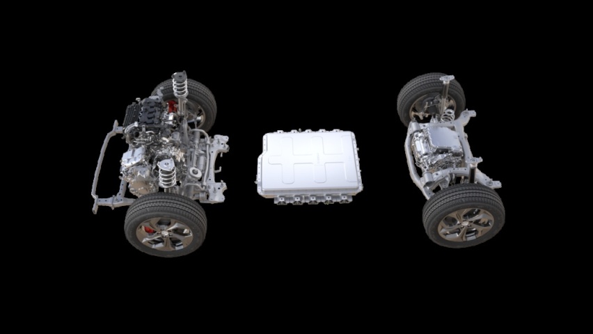

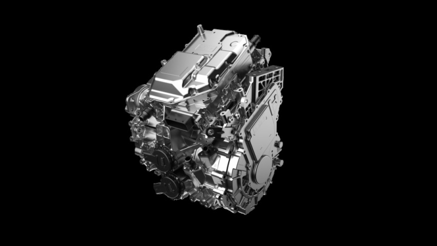

长城Hi4技术包括混动专用发动机、Hi4前驱动模块总成、Hi4后驱动模块总成,及低内阻动力电池。

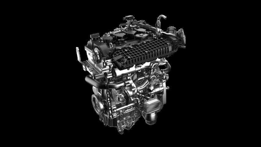

其中,混动专用发动机有两款,分别是1.5L、1.5T混动专用发动机;1.5L混动专用发动机压缩比达到16:1,采用阿特金森循环、350bar高压喷射系统、进气VVT、LP-EGR系统等,最大功率80千瓦,峰值扭矩135牛·米;1.5T混动专用发动机采用米勒循环、350bar燃油喷射系统、双VVT、LP-EGR系统、VGT增压器等,最大功率120千瓦,峰值扭矩240牛·米。
Hi4前驱动模块总成采用Hair-pin扁线绕组电机,最高传动效率可达98%,最大功率70千瓦,后驱动模块总成同样采用采用Hair-pin高效扁线电机,拥有97.7%的传递效率,最大功率150千瓦。

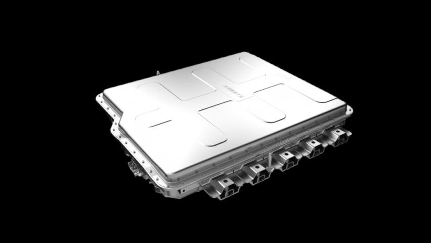

动力电池方面,长城Hi4技术涵盖19.94千瓦时、27.5千瓦时两种容量电池包。
