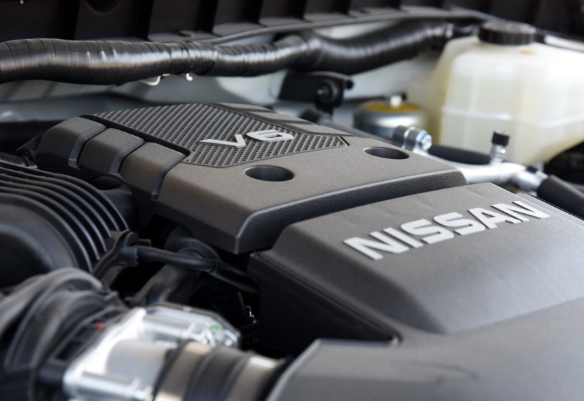

1.气门室渗油:气门室有一定几率会渗油,原因是之前的车型厂家使用了塑料材质的气门室罩盖(小编觉得是节约成本),所以周边的固定螺丝并不能拧的太紧。如果渗油量不大的话可以不用理会,如果渗漏严重的话,更换全新的气门室盖垫,结合处涂抹高级的密封胶即可解决。

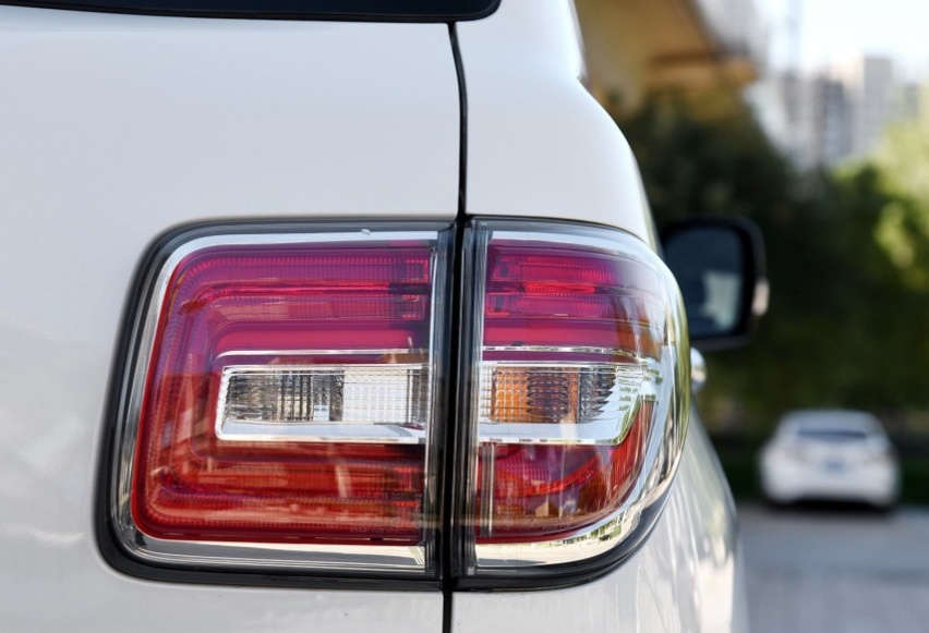

2.刹车开关烧坏:这个现象就比较常见了,更多出现的都是后改装的山寨尾灯造成的,为了美观,很多车主都会把低配XE换成高配红色尾灯,但由于成本问题选择了副厂山寨配件,由于国产灯泡的功率过大,所以导致主车传感器因过载而烧坏,从而不能正常启动的问题。这个解决方法有两种,第一是更换改良后的大功率刹车开关。第二就是使用低功率灯泡或安装原厂高配尾灯即可解决。

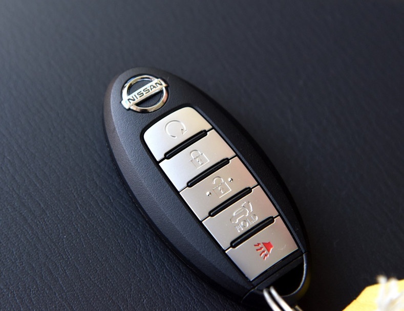

3.遥控钥匙感应问题:有时车子检测不到钥匙,导致不能正常启动。解决办法就是重新识别。在钥匙有足够电量的前提下贴到启动按键上,听到一声提示音后即可重新启动。途乐的车钥匙耗电量略大,所以一定要养成定时或更换电池的好习惯哦!

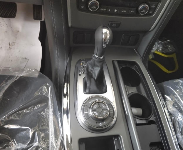

5.驻车时挂D挡异响:很多朋友说起步挂挡车子会咯噔一下,挂挡时力道也比较紧。其实这个问题不光是途乐有,很多车型都会遇到过,原因是停车时并没有挺稳就挂了驻车档,再加上途乐近三吨的自重,操作不当肯定会导致齿轮卡滞的。正确的停车方式,车挺稳,挂N档,拉手刹,确定不溜车的前提下挂入P档。不管什么车,保证你以后挂挡没有异响且丝般顺滑。
