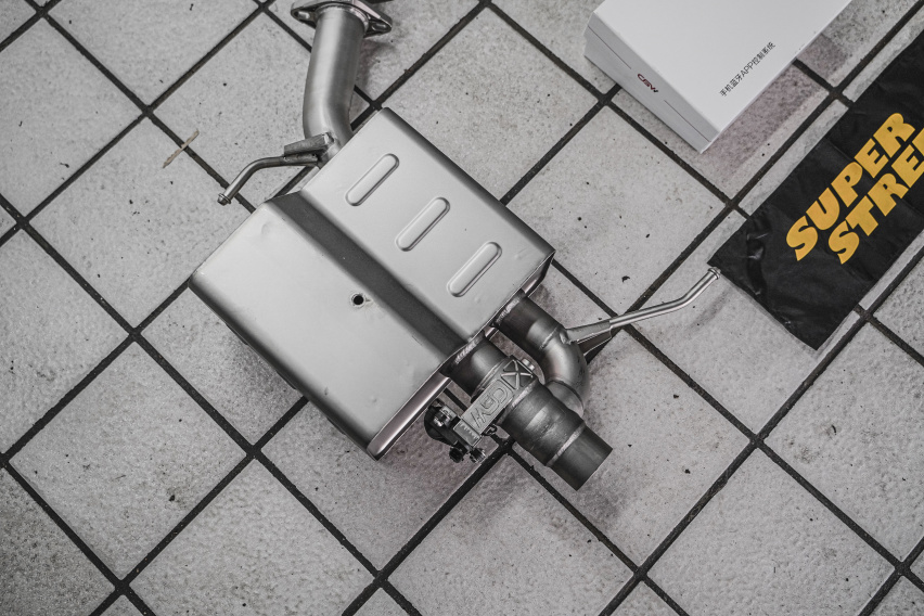

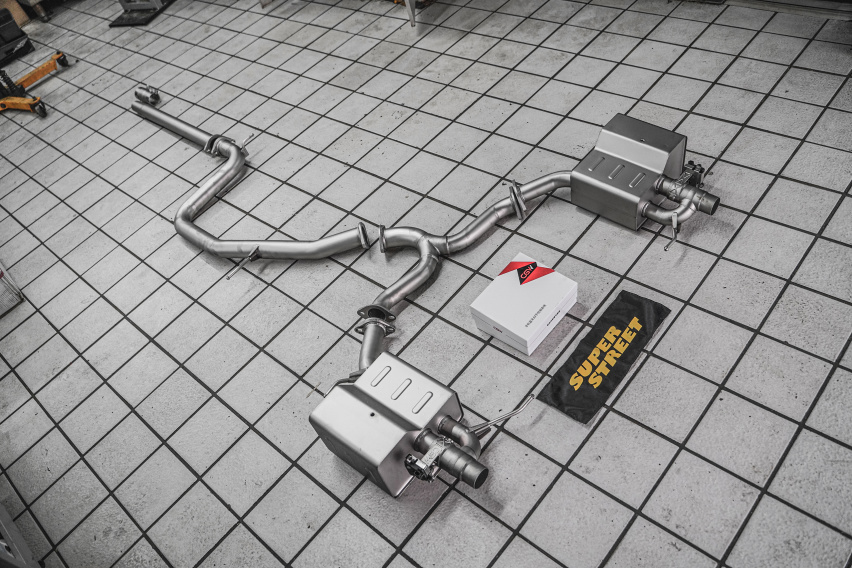

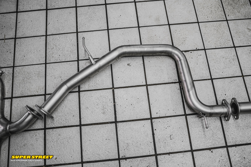

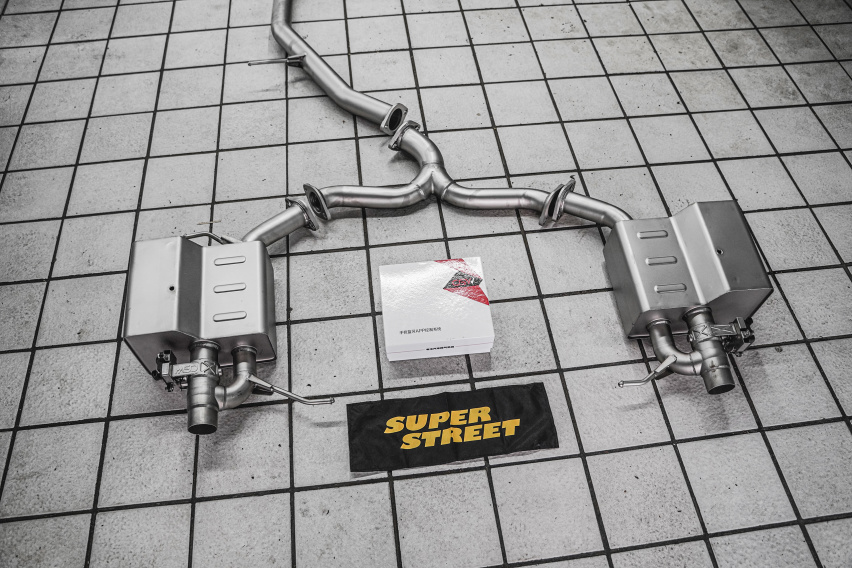

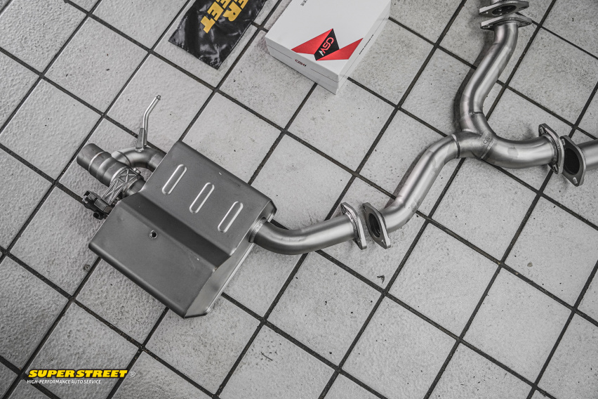

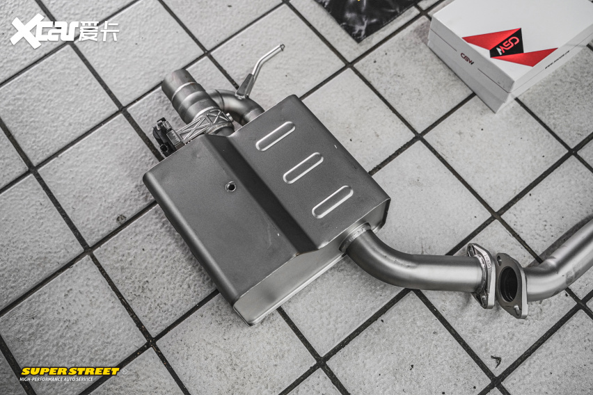

改装配件: CGW中尾段阀门排气,采用加拿大先进3D设备扫描底盘空间数据,进口CNC弯管设备弯制,精细鱼鳞焊接和精美的表面抛光处理方式,采用现代化机械生产,智能手机App阀门控制系统。
大众迈腾改装CGW中尾段阀门排气
大众迈腾改装CGW中尾段阀门排气

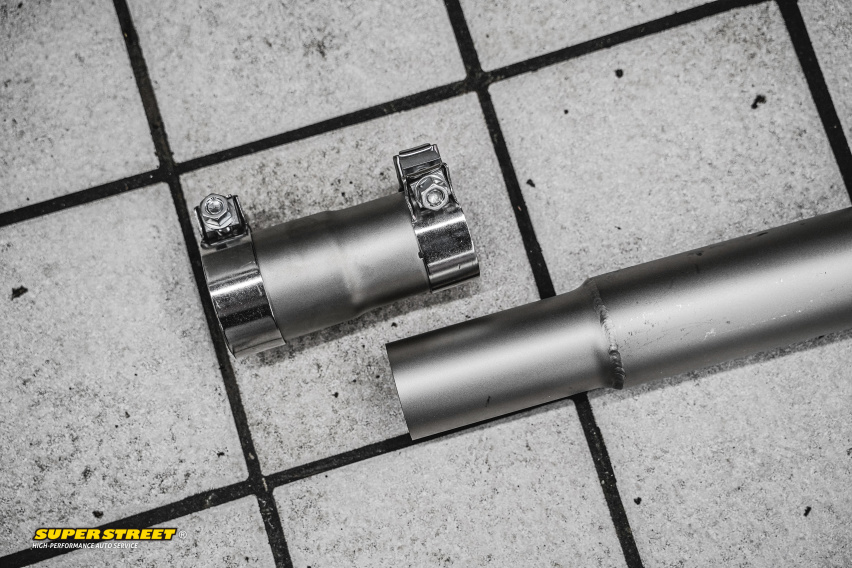

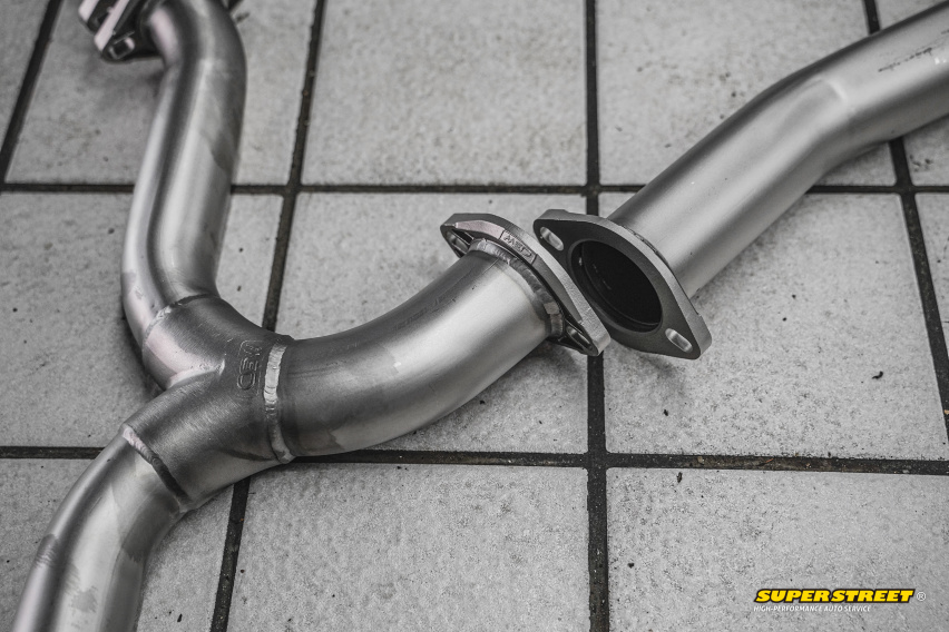

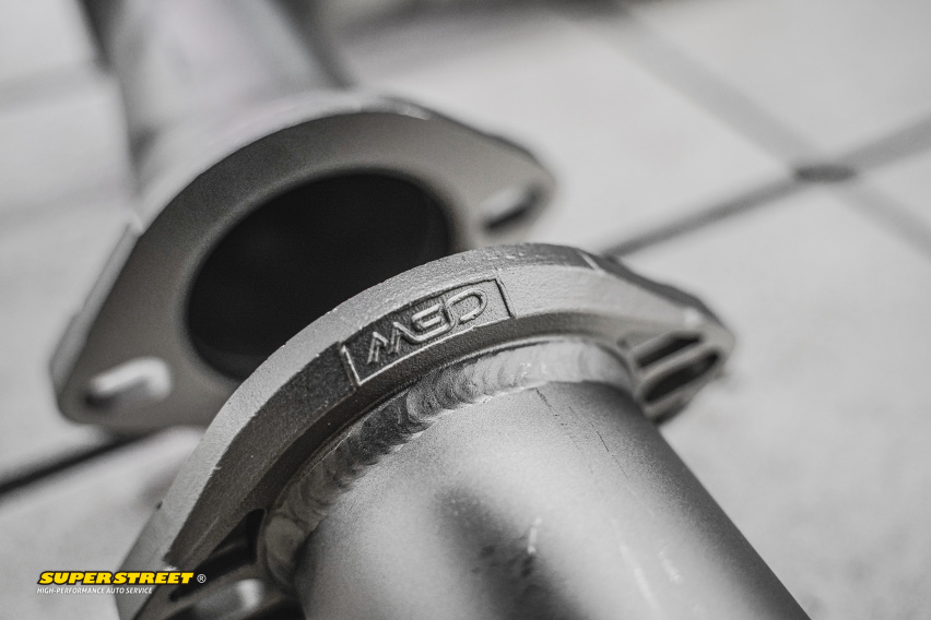

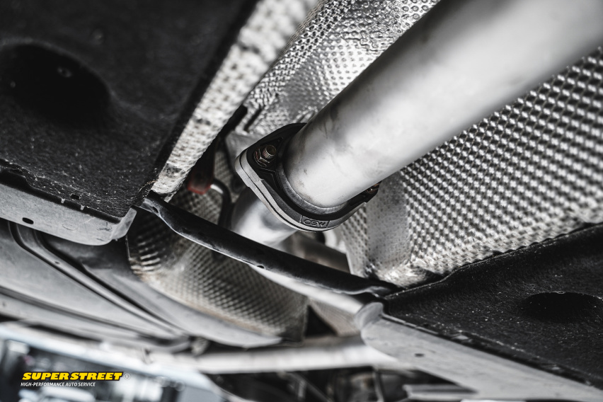

这个短的连接管是连接头段的,有的车主会改装大口径头段,所以会配一个转接管。如果是原厂头段的管径则不需要使用这个连接管,还是先保存好,如果以后改装头段,就可以用上了。
大众迈腾改装CGW中尾段阀门排气
大众迈腾改装CGW中尾段阀门排气
大众迈腾改装CGW中尾段阀门排气

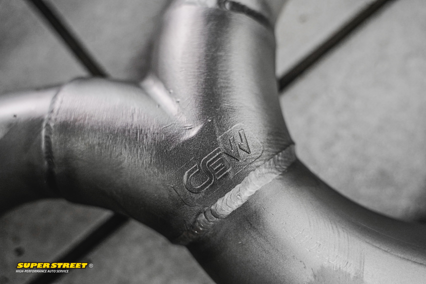

各个部位都有压印CGW的标志,这款排气是亚光磨砂处理的,比高亮反光的表面效果看着更高级。

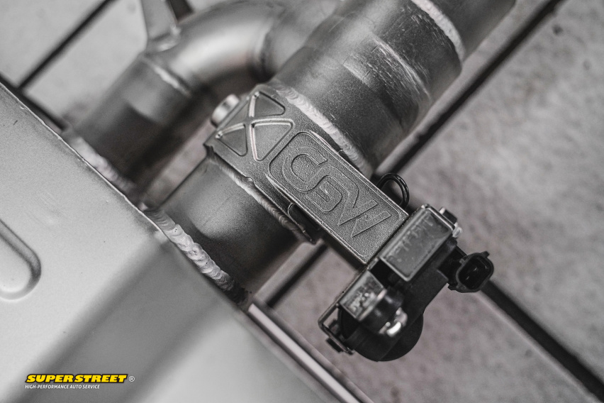

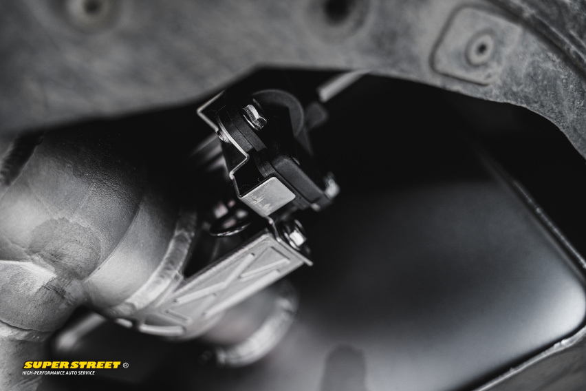

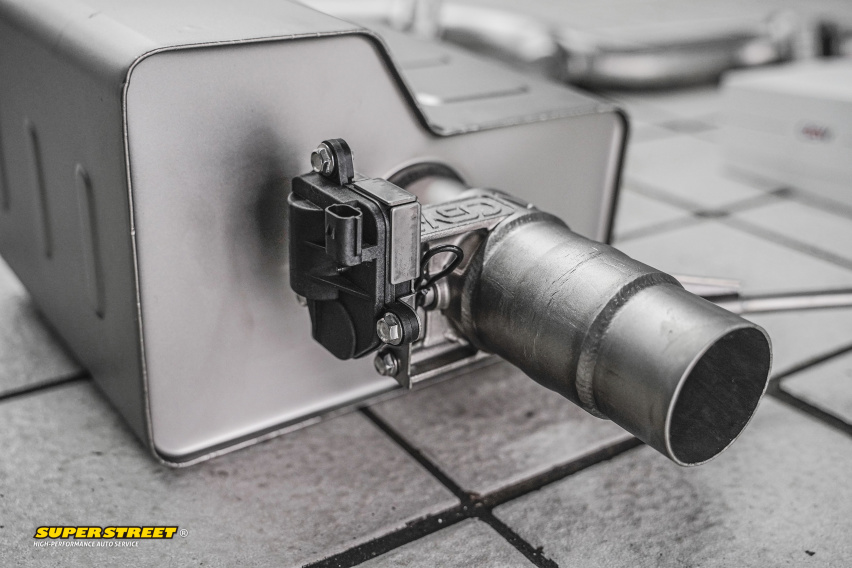

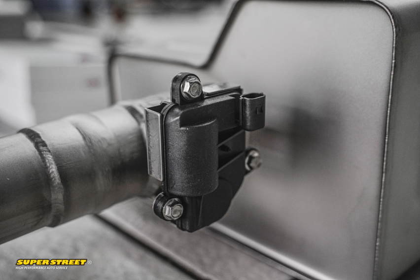

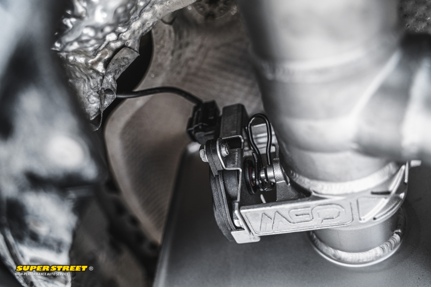

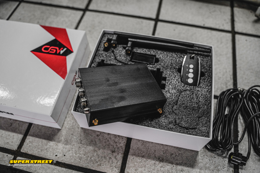

阀门控制器的盒子,连接到排气管上的控制器上,还可以使用手机控制阀门。
大众迈腾改装CGW中尾段阀门排气
大众迈腾改装CGW中尾段阀门排气
连接在排气管上的阀门控制器,可以关闭开启阀门的开关用来控制声音的大小。

这里可以清晰的看到精细鱼鳞焊接和精美的表面抛光处理。

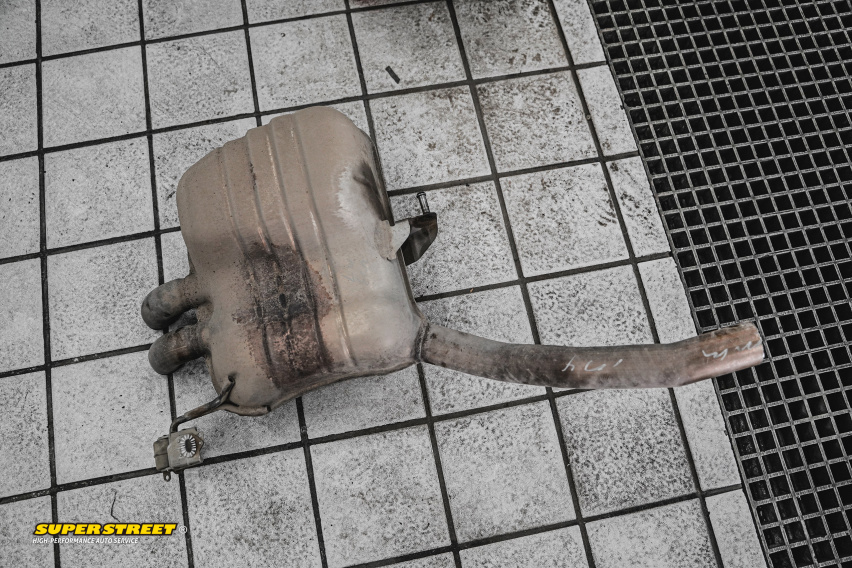

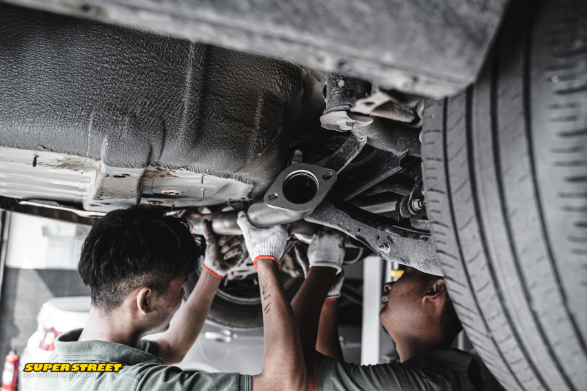

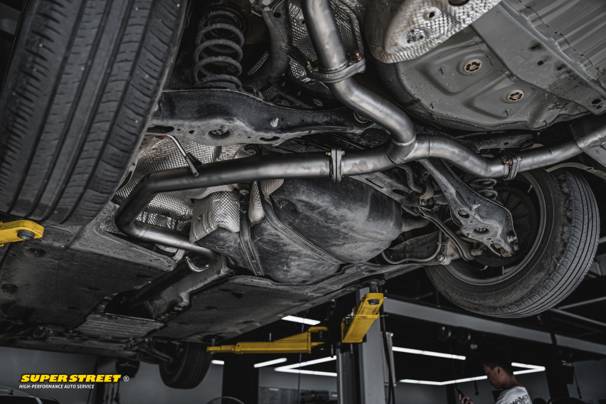

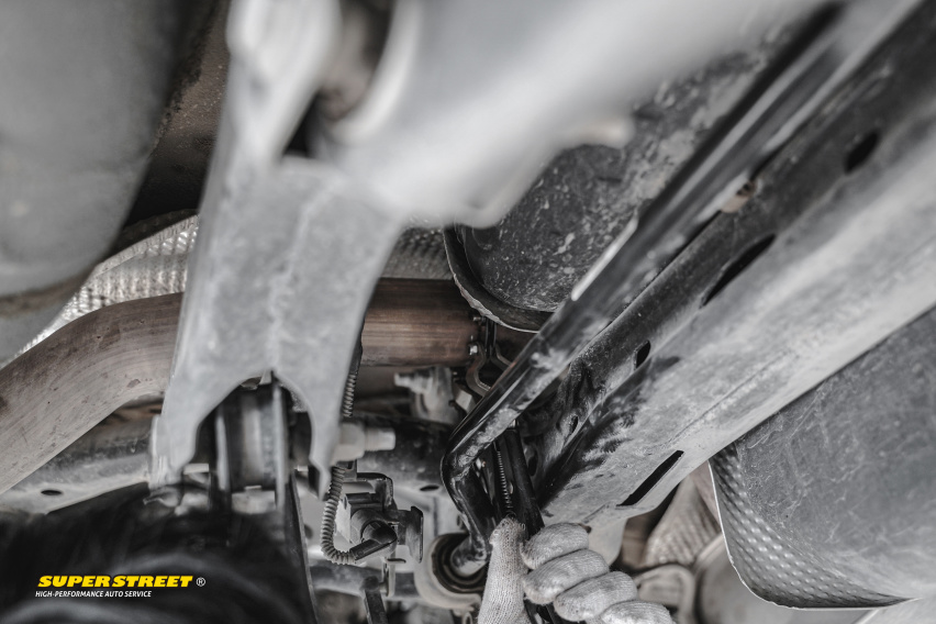

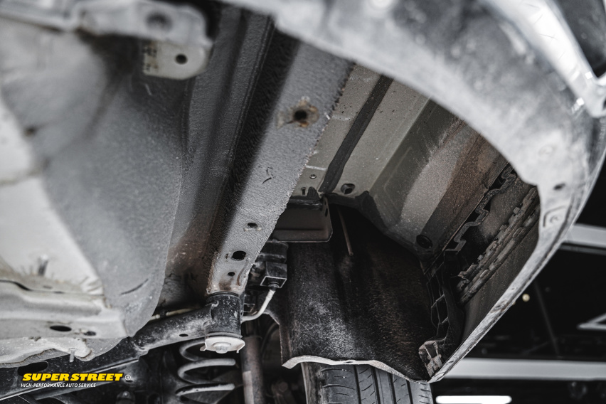

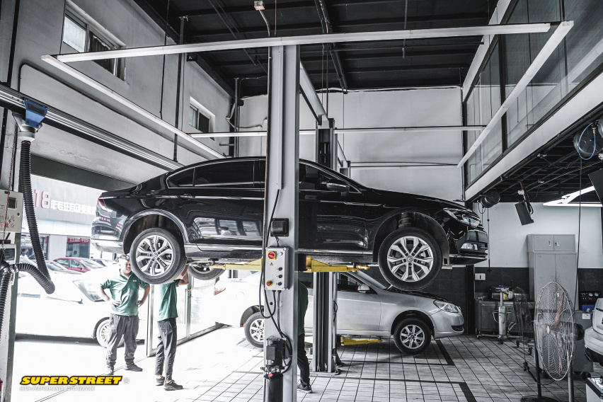

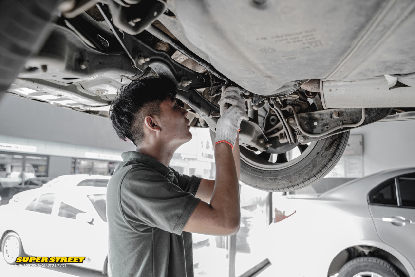

如果完整的拆卸原厂排气,需要拆后悬挂,施工非常复杂,我们选择切割排气的方式取下来。
大众迈腾改装CGW中尾段阀门排气
大众迈腾改装CGW中尾段阀门排气
切割后拆下来的原厂排气,分为两段,也方便随车带走。以后想恢复的时候,再焊接上就可以了。

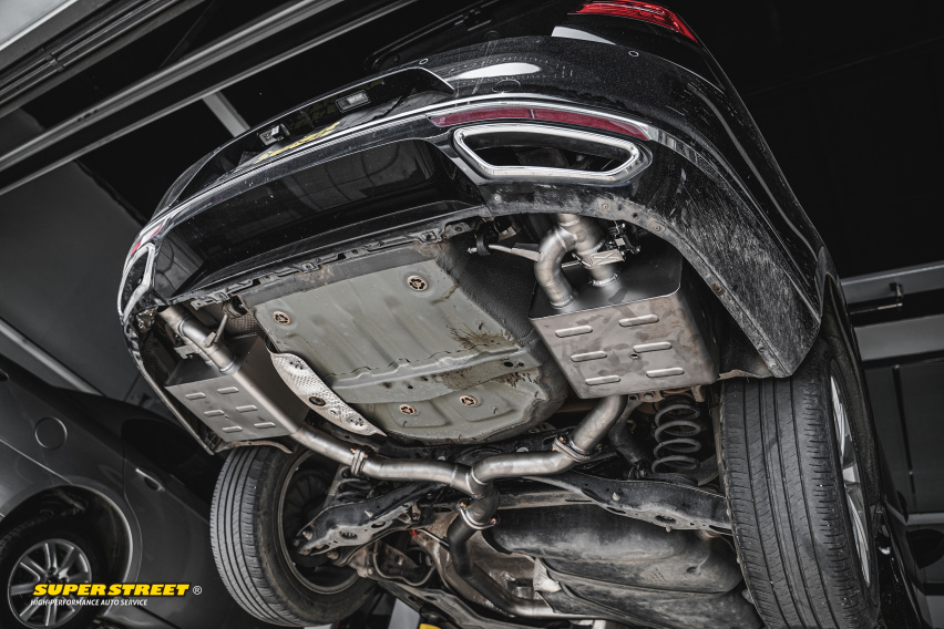

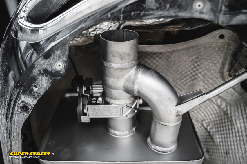

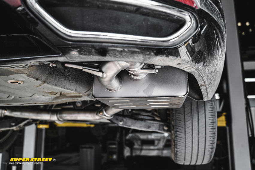

看看这里底盘的安装鼓身的位置,就知道为什么鼓身的造型是做成高低两段的形式了。通过3D扫描进行设计的,鼓身刚刚好安装进去。
大众迈腾改装CGW中尾段阀门排气

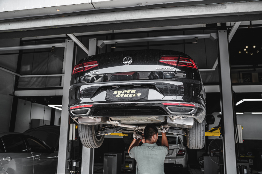

改装排气是扫描原车底盘空间数据来设计的,基本都是原装位安装,没有什么难度。技师正在安装连接尾鼓的Y管。

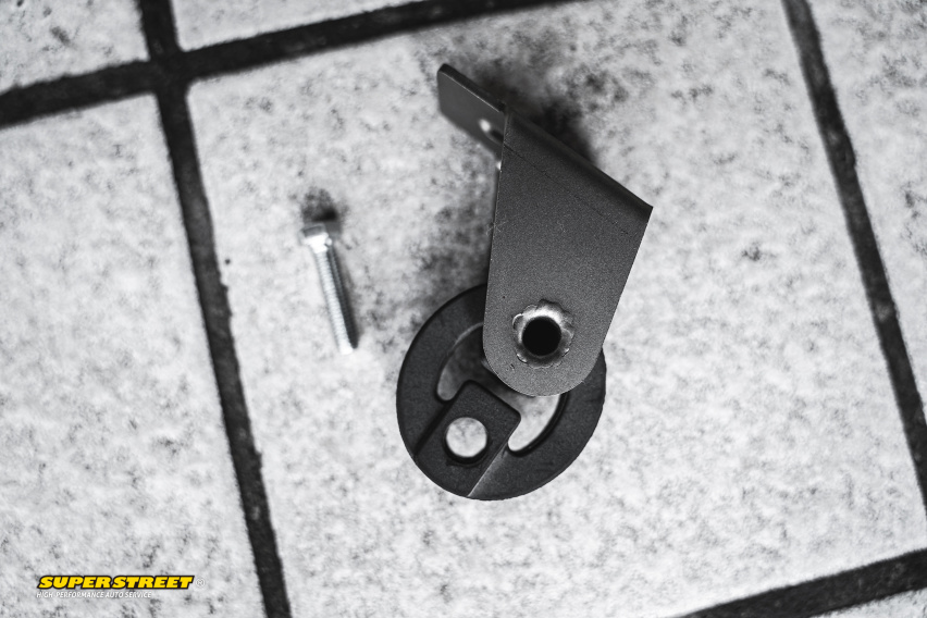

原车是单出排气,改装的是双出排气,另外一边需要供应商配一个吊钩,但是供应商忘记发这个配件了,无奈只得让车主回去,待这个配件发快递过来再来店安装。

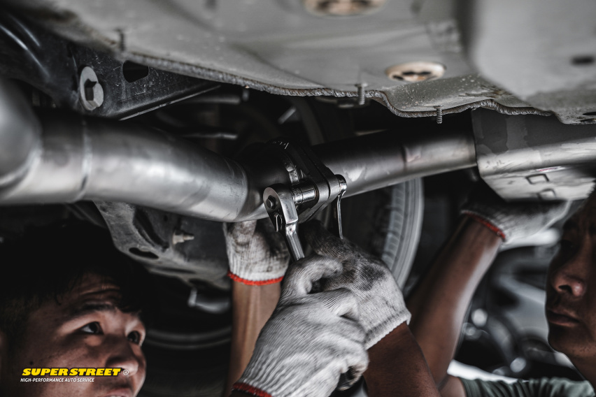

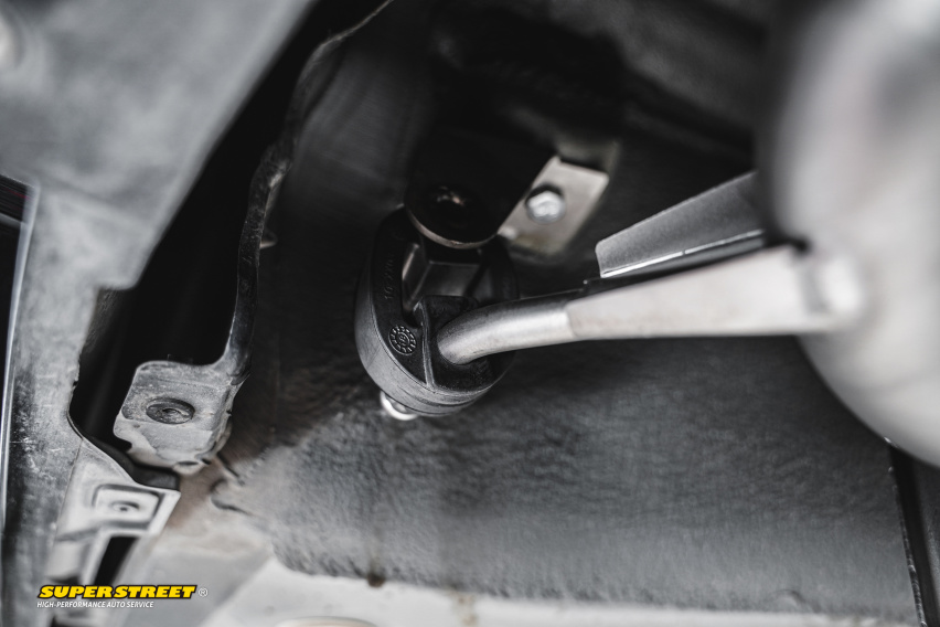

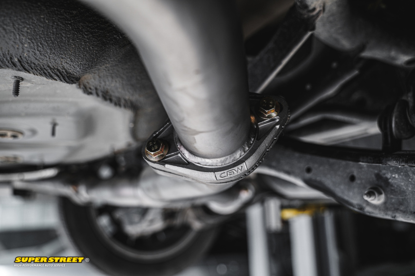

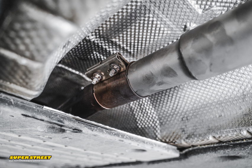

使用原车的卡箍连接前管。
大众迈腾改装CGW中尾段阀门排气
大众迈腾改装CGW中尾段阀门排气

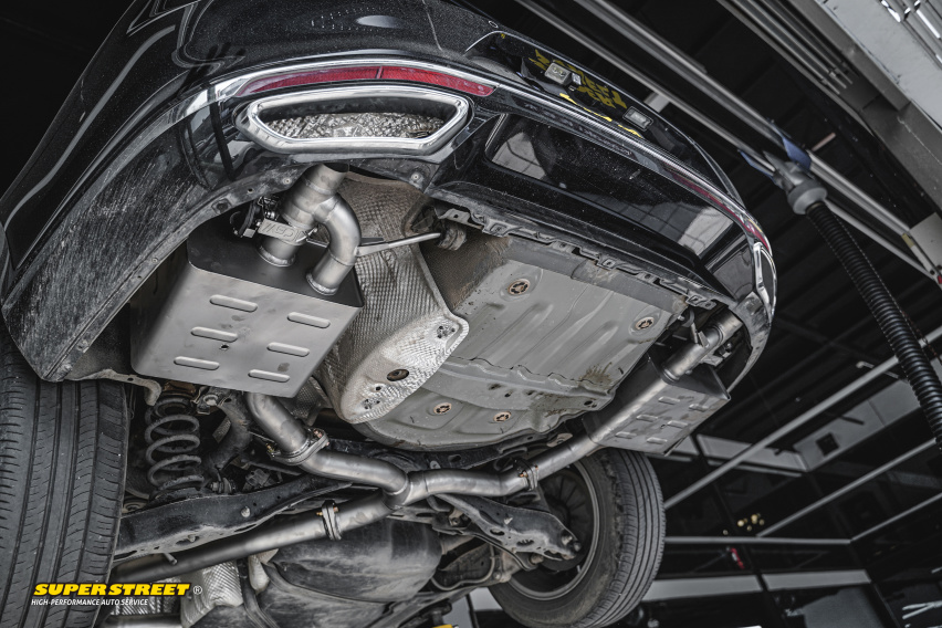

排气安装好后,再次紧固各个螺丝。
大众迈腾改装CGW中尾段阀门排气
右侧的鼓身只有一个固定点,安装上去的时候发现比左侧低了一些。希望厂家以后可以改进。

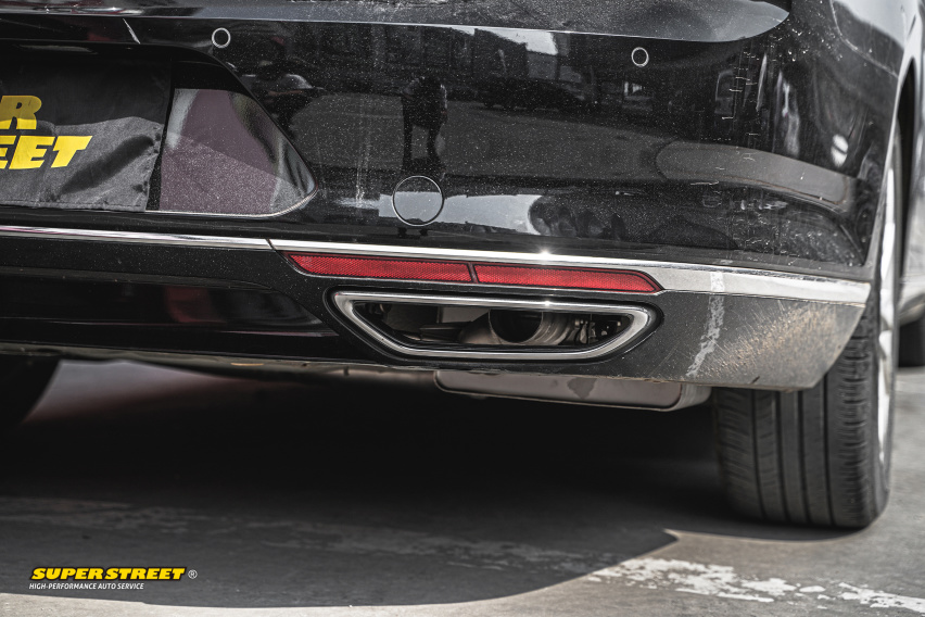

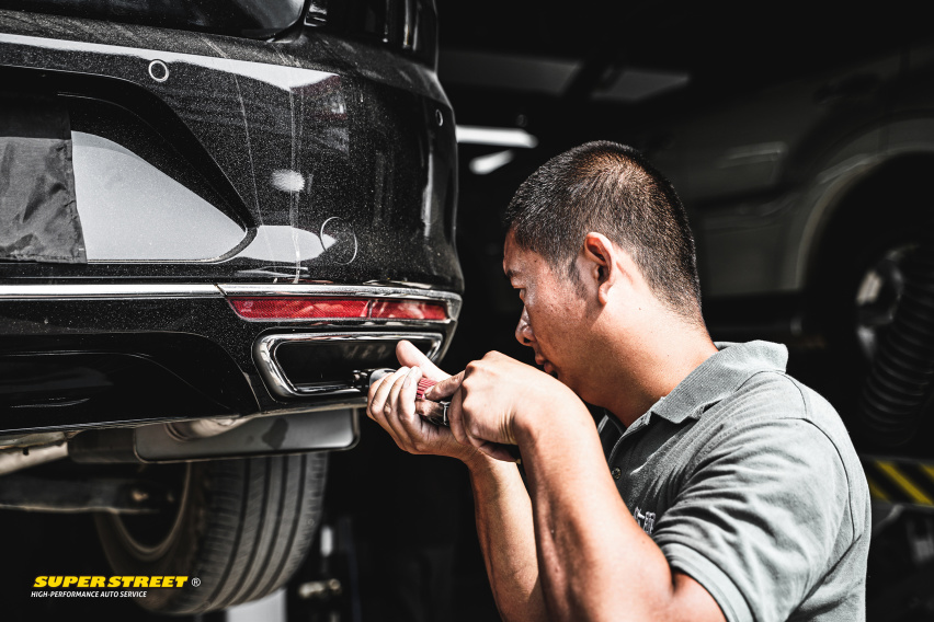

原车的排气尾口是朝下的,尾唇的尾口是一个黑色塑料板,改装后的尾口是平直朝后的,这里把尾唇的尾口切割开。但是后面出现了一个问题,虽然把黑色塑料板切割开,但是排气的高温通过尾口会把尾唇周边的塑料板融化,有安全隐患,后来就找到原厂高配版不锈钢金属尾口来解决这个问题。也可以购买尾嘴朝下的款式,就不用改动尾唇了。

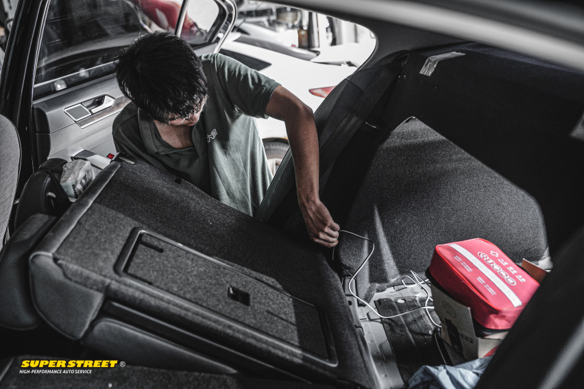

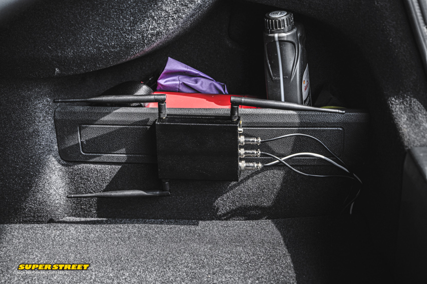

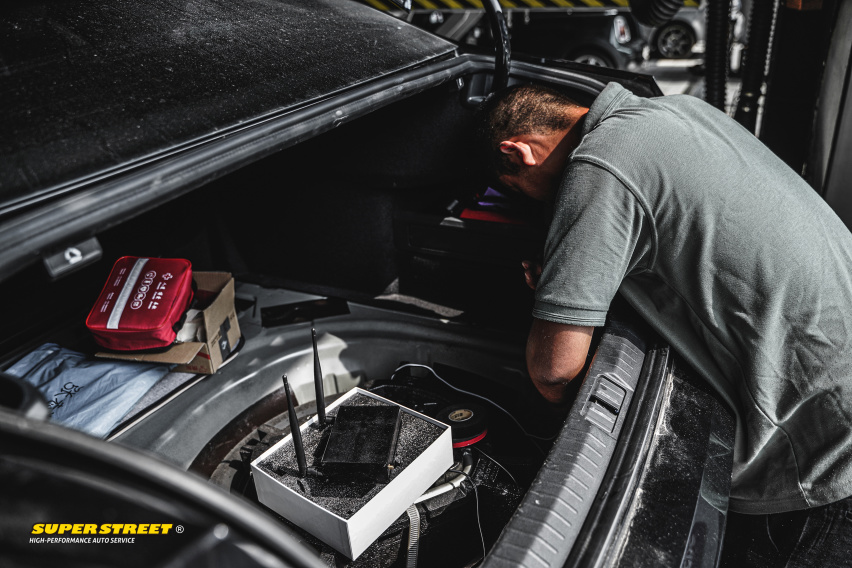

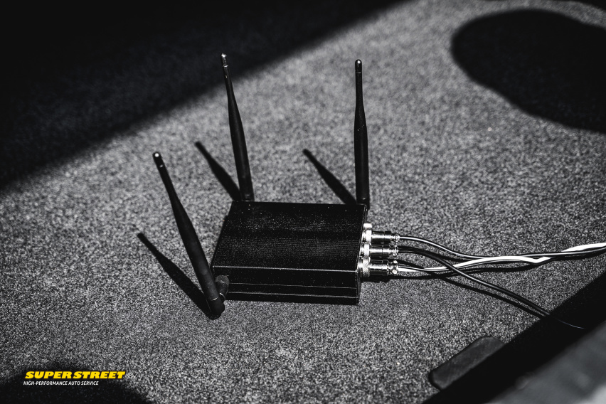

安装控制盒,这款排气是电子阀门,比真空阀门安装简便,但是天线有点多,三根天线,并且都很长,竟然还有一根天线是在另外一个方向,很难找到摆放和安装位置。之前装过的一套HSR排气的天线非常短小,安装在后备箱下面的储物格里就可以了,这点也需要厂家可以改进改进。
大众迈腾改装CGW中尾段阀门排气
控制盒的连接线从后备箱穿出来接入到阀门控制器上。

排气安装完成,看下底盘的安装效果。

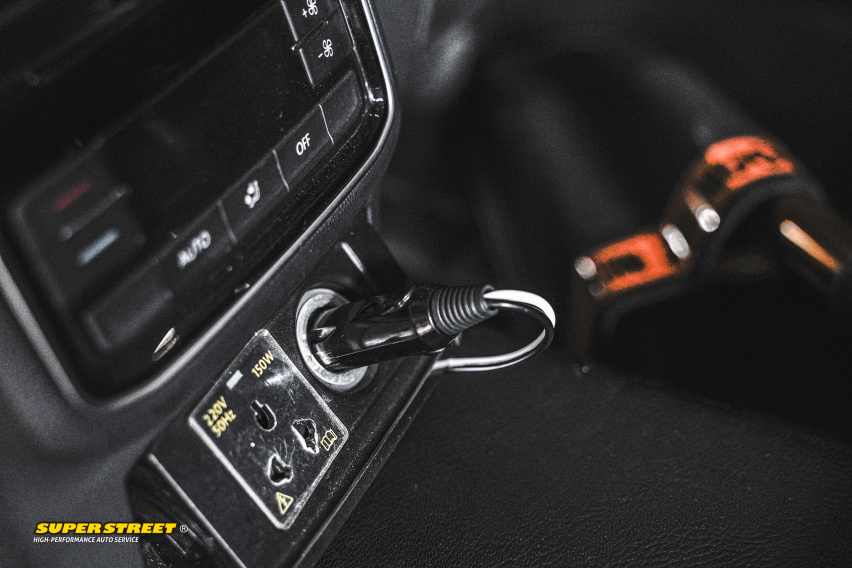

阀门控制器电源是用的点烟器的形式,插在后座的电源上,好处是不用破线连接,缺点呢就是这里会一直插着一个点烟器接头,不是很美观。我觉得还是隐藏式的安装比较好。
大众迈腾改装CGW中尾段阀门排气
大众迈腾改装CGW中尾段阀门排气
暂且把控制盒放在这里吧,这个位置也不是很好,有时粘不住会掉下来。看看如果想到有更合适的位置,再挪一挪。

这款是无尾嘴的排气尾口,隐藏在里面的尾口,一般看不到进行了改装。

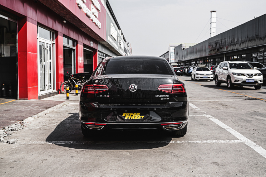

排气安装完成来到室外拍几张照片,展示展示。

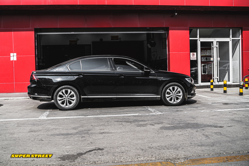

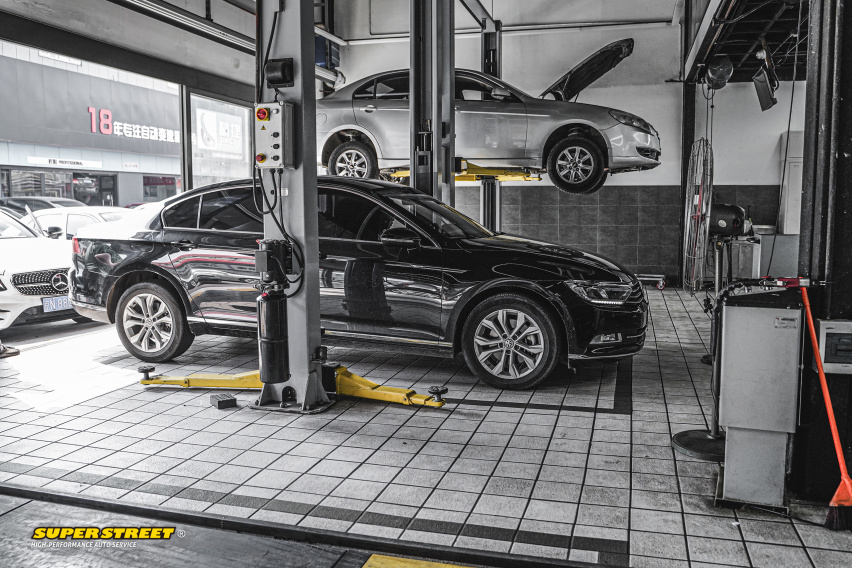

17款大众迈腾,底盘代号B8,1.8T排量的发动机,最大功率180马力,配备7速双离合变速箱。

这一代的车型,前脸造型比上一代大气了很多,视觉感觉车身尺寸拓宽了不少。

这款车还是原厂状态,这次仅仅改装了排气。
