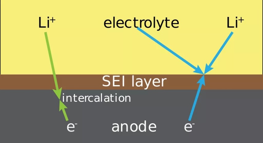

举例来说,对于普通电动车电池,25℃的温度就已经足够可以在3.5C下进行充电而避免析锂的产生,而进一步增加温度会促使SEI膜增长,可能会降低电池的循环寿命。
图注:锂离子电池充放电过程中,电极材料与电解液在固液相界面上发生反应,形成一层覆盖于电极材料表面的钝化层。称为“固体电解质界面膜”,简称SEI.

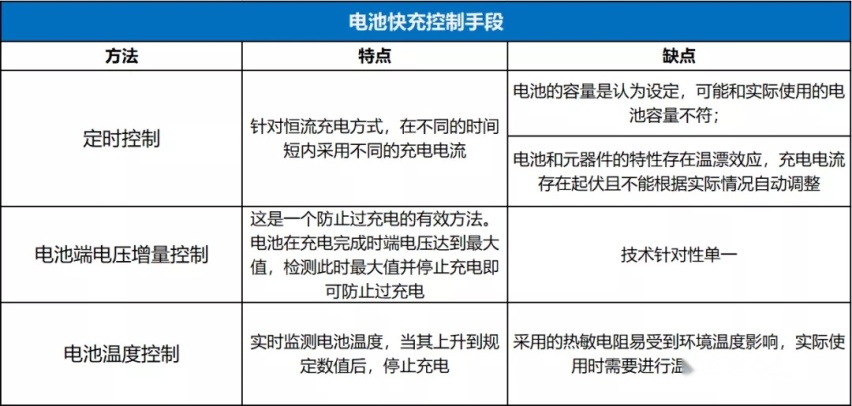

所以如果可以通过充电设备有效识别电池的充电状态,再根据充电状态来选用最佳的充电参数,那么就可以充电提高充电效率。
而关于电池的控制,可以细分为定时控制、电池端电压增量控制和电池温度控制等。这些方法因各有利弊,又催生出了一种“综合控制法”。这种方法会综合它们的优点,同时监测判断充电时间、电池温度及端电压是否正常。
在充电过程中,系统会一直判断充电时间、电池温度及端电压是否已经到达或超过了充电保护条件,若其中一个条件满足,系统会终止现有充电方式。
不过相比于其他方法,综合控制法对充电过程的监控会更加复杂。

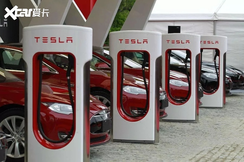

我们拿特斯拉的快充系统和逻辑设计来说,在进行直流快充充电时,会采用一个快速充电私有网络,并通过主充电器(主要负责对接外面的接口并把CAN的连接器建立起来)、电池管理系统(BMS)和锁止装置、应急解锁等进行控制。
由于控制逻辑未能公开,我们尚无法就细节进行分析,但他们在综合控制法上的独到见解给自家的快充技术提供了有力支撑,所以特斯拉能快速布局快充桩,还真不只是肯砸钱搞基建这么简单。

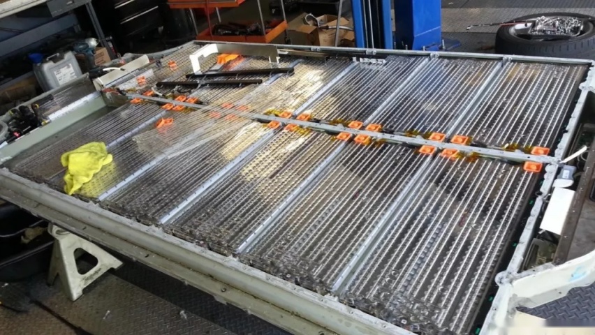

松下18650电池在1C左右的倍率下循环寿命表现并不好。Model S突破性的在车内装进了85kwh这么巨大的电池,某种程度来说,是希望通过高容量以降低同等工况下的倍率,保证更久的循环寿命;同时大容量的电池也确保了车辆在全生命周期里循环次数足够少。
