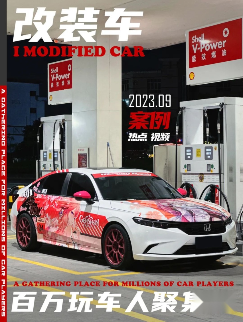

本田型格,上市已经差不多有两年了,凭着"硬地瓜"的情怀和手动的加持,让不少本田粉们忍不住对它下改装的"毒手"!那么,今天就为大家分享一位来自广东车友WJ打造的"痛车"竞技风本田型格。
"这辆车是2023款本田型格手动版,是我在今年4月份时买的,买它主要是因为它有手动挡和VTEC,再加上我本身就是本田的忠实粉丝,在10年前就已经开始玩本田了。"
"从10年前就开始玩本田的我,这辆型格肯定逃不了被改装的命运了!在订车的同时也订购了一些改件,等车到了就可以直接开干!"

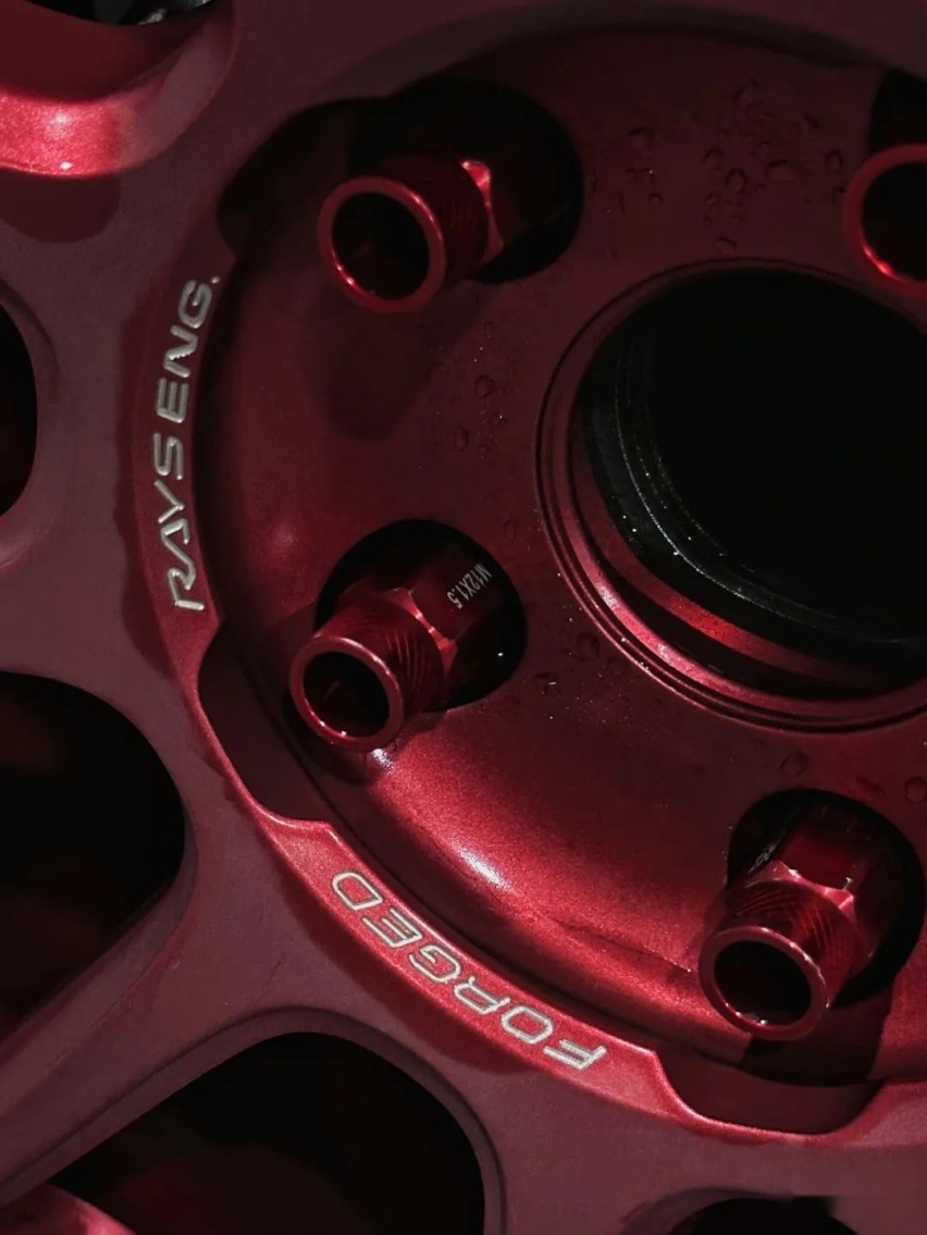

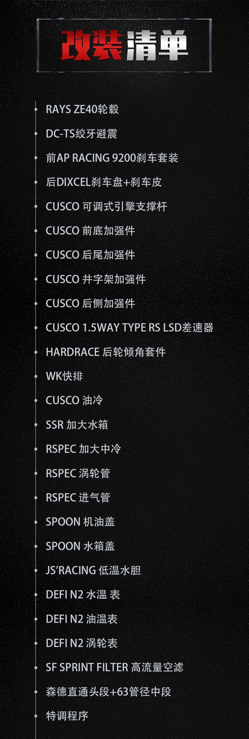

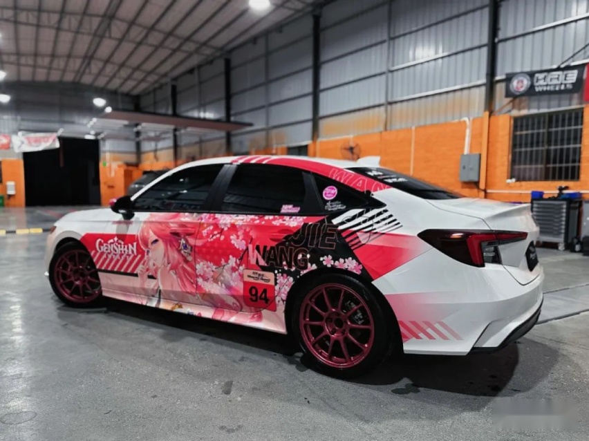

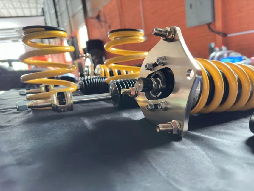

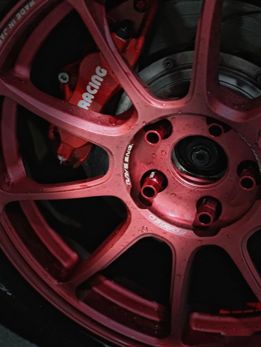

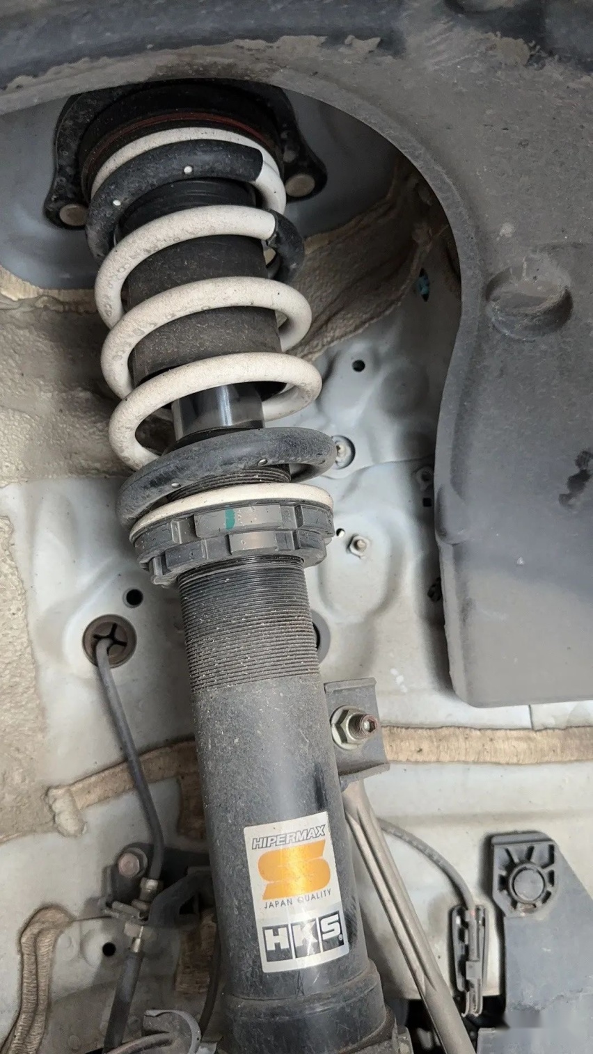

"首先是行走部分,换上了一套HKS hipermax S 绞牙避震、一套Rays Ze40轮毂、一套前AP Racing 9200刹车套装+后DIXCEL刹车盘+刹车皮,竞技风走起!"
"后面因为HKS的避震没有鱼眼塔顶,所以又重新换上了一套带鱼眼塔顶的DC-TS绞牙避震,这样就方便调整前轮倾角了,目前前后的倾角都是在-2度左右。"

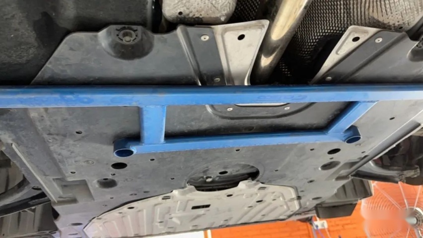

"操控方面,除了DC-TS绞牙避震之外,还换上了Cusco 前底加强件、Cusco 后尾加强件、Cusco 井字架加强件、Cusco 后侧加强件、HARDRACE 后轮倾角套件,让它开起来能游刃有余,这样才对得起‘烂仔本田’的称号。"

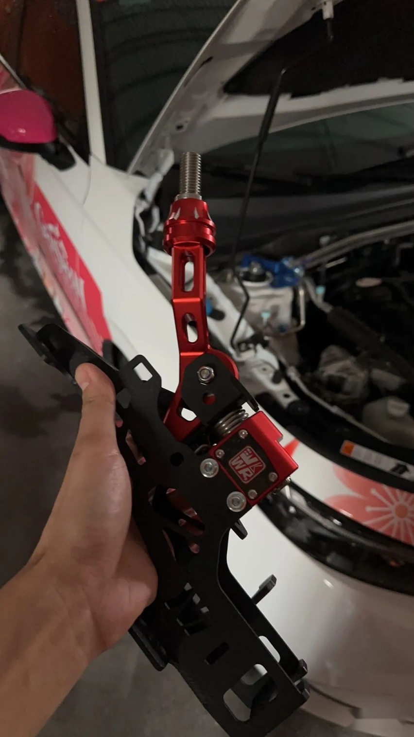

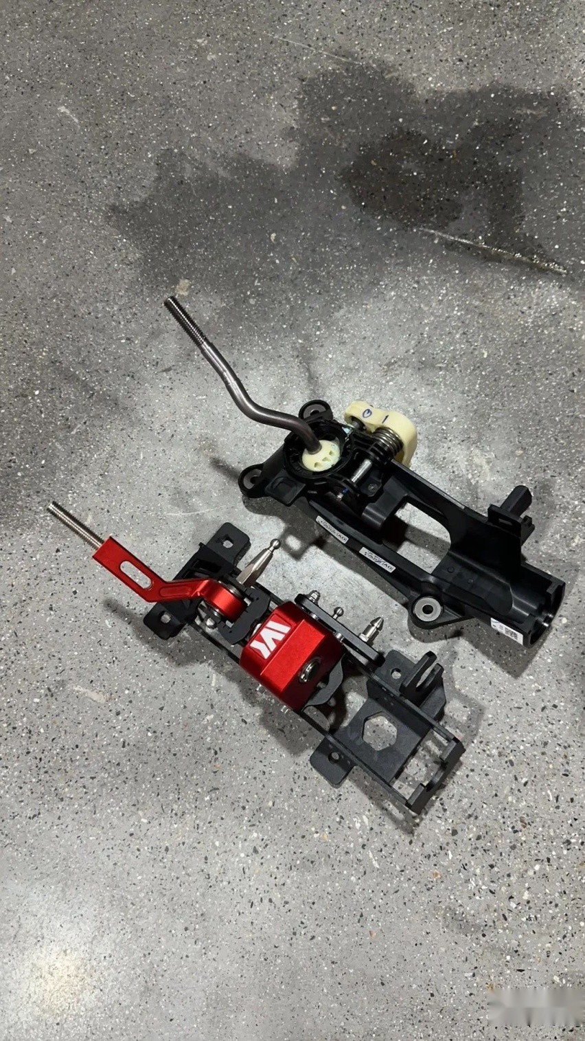

"除了各种底盘件之外,还换上了Cusco 1.5way type Rs LSD和WK快排,让这辆车的操控再提升多一个档次。"

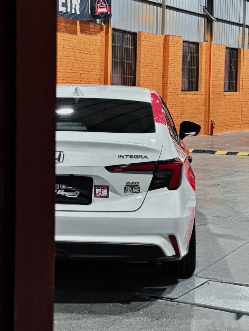

"性能方面,先是换上了SPOON 机油盖、SPOON 水箱盖、Cusco 油冷、JS'RACING 低温水胆、SSR 加大水箱、Rspec 加大中冷、Rspec 涡轮管、Rspec 进气管、SF SPRINT FILTER 高流量空滤、森德直通头段+63管径中段,各种硬件升级后再写入一版特调程序,让它快起来!"

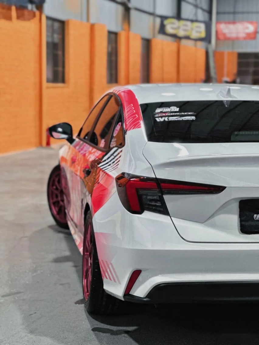

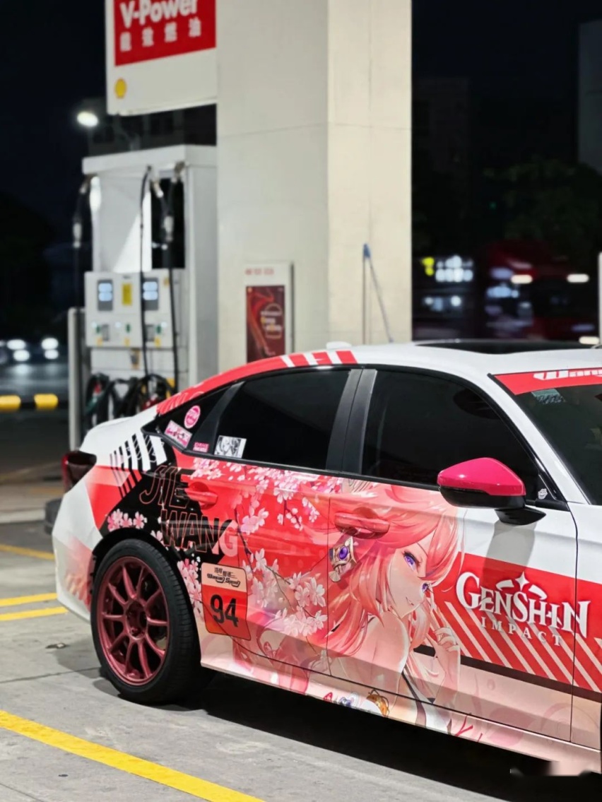

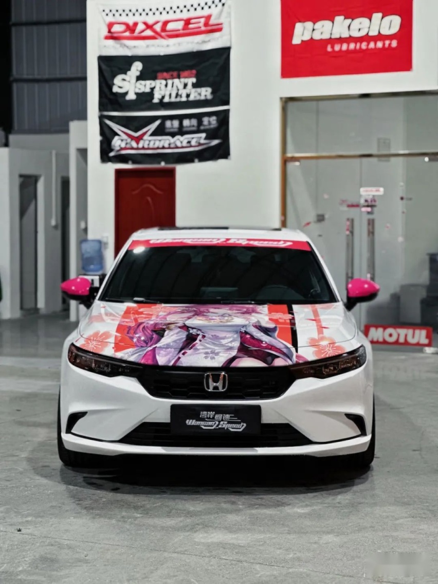

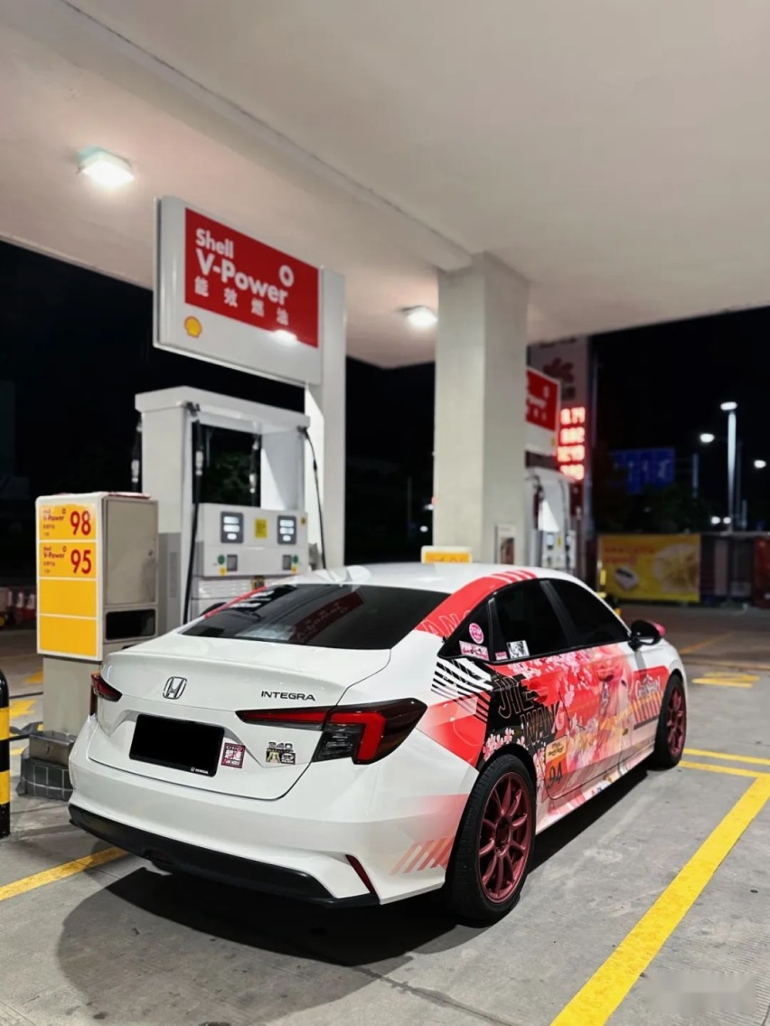

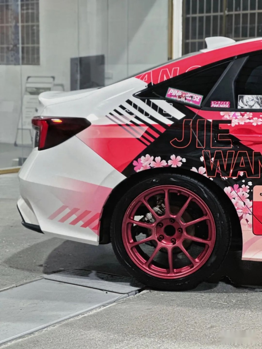

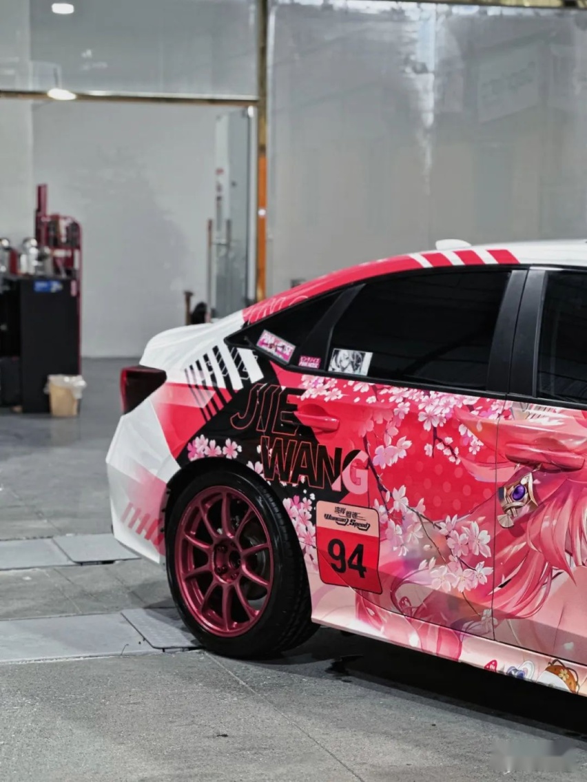

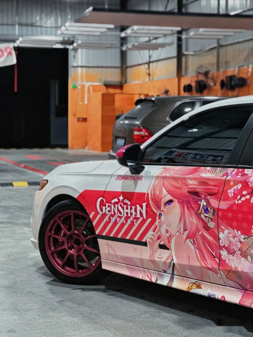

"外观方面,基本上都还是保持着原厂的状态,就贴上了一身《元神》中‘八重神子’的涂装,虽然外观没做很多改动,但这身涂装与轮毂是非常搭配,很有感觉!不知道能不能吸引一些喜欢二次元的妹妹呢?"

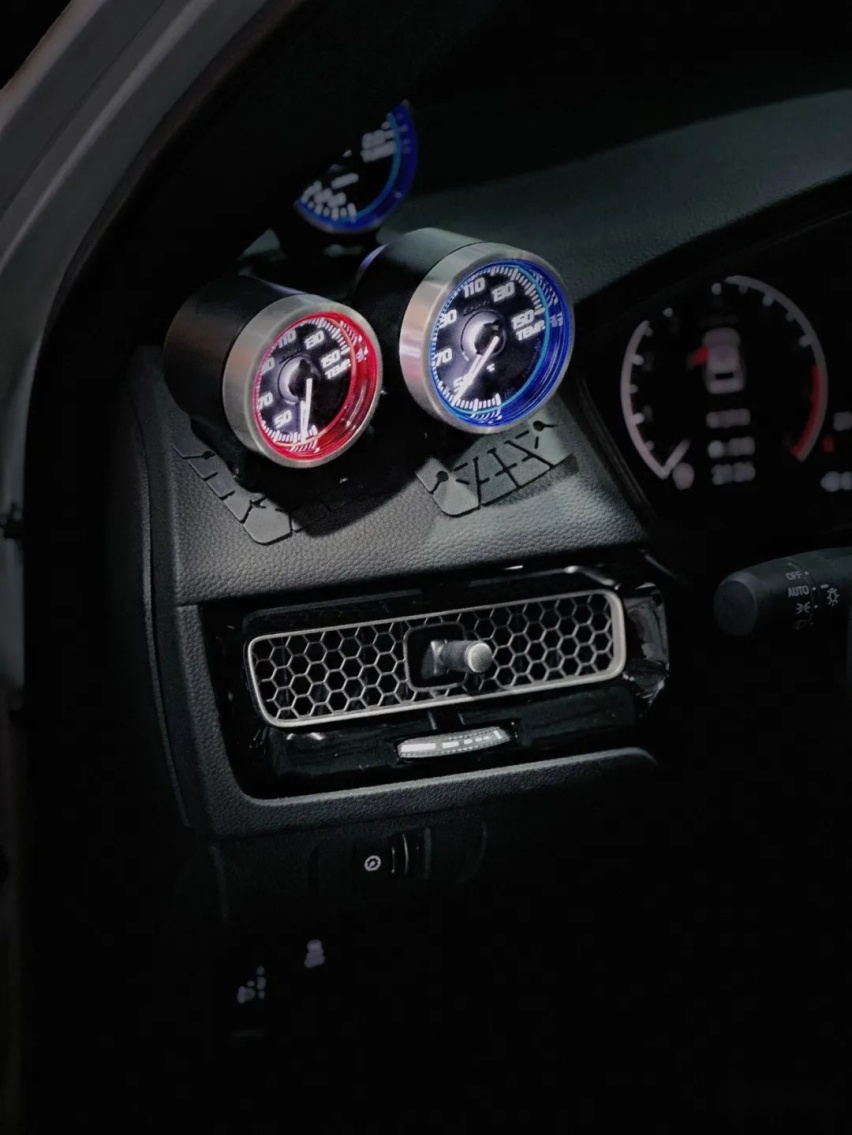

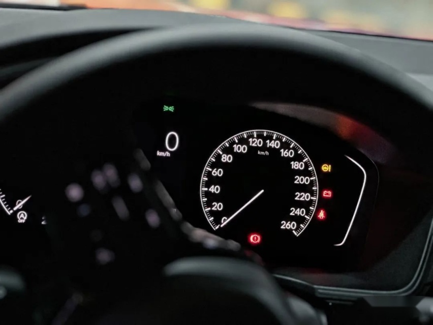

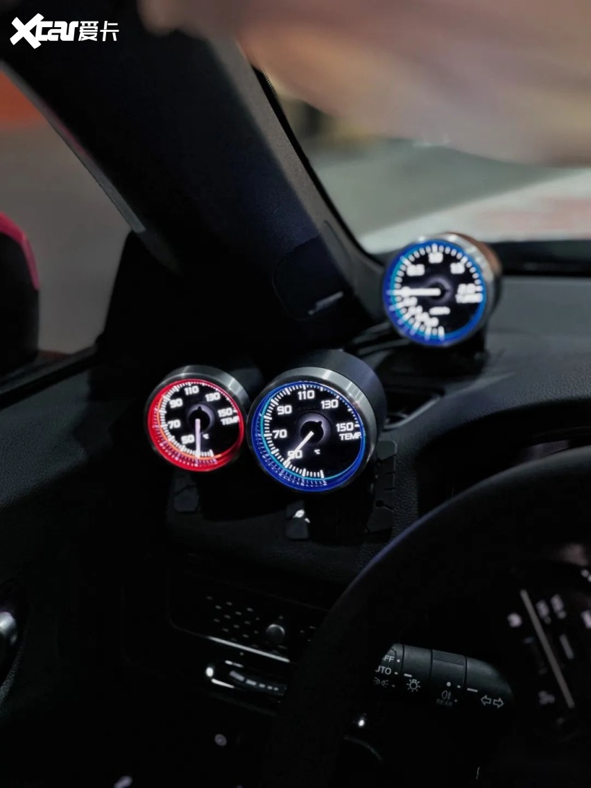

"内饰方面,加上了Defi N2 水温表、Defi N2 油温表、Defi N2 涡轮表,三联表的加持不仅让我在驾驶这辆车时更有仪式感,还能实时关注车辆状况。"
