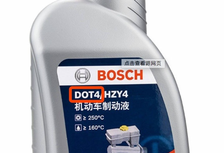

我们常见的刹车油叫DOT油,什么是DOT?这是美国运输部的英文缩写,是它规定了刹车油安全标准。该标准在全球范围内通用,符合标准的刹车油必须有以下几种特性:
1.不能起化学作用2.不能受高温的影响3.对金属及橡胶更不能产生腐蚀、软化、膨胀等。
至于后面的数字则代表级别,数字越大级别也就越高。我们常见的汽车上能接触到的刹车油是DOT4,再往后就不是我们民用车型讨论的了。

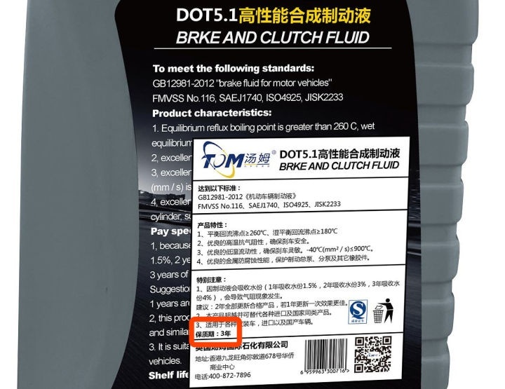

刹车油有保质期吗?
一般来说,密封状态下的瓶装刹车油保质期在3~5年,而开封后则在1年左右。难道刹车油每年都要换?
显然不是。因为刹车油的亲水性强,开封后的刹车油能直接从空气中吸入水汽。所以开封一年后的刹车油已经“变质”不能使用。但是,刹车油在管路里是相对密封的状态,不直接接触空气,所以更稳定。

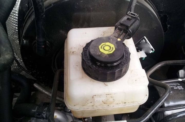

之前也说了,刹车油的工作环境是相对密闭的。所以,除了刹车油管、总泵、分泵等破损或渗漏的情况外,它的工作环境相对稳定。
所以我的建议是:温度常年较低的平原地区或从不激烈驾驶人可以在4年内更换刹车油。
而山路较多或南方温度高、水汽大的地区或经常激烈驾驶人,可以在3年或更短时间内更换刹车油。
当然,去4S店保养时我们也可以要求店家检测刹车油的沸点,达标或脚感无明显变化的前提下也可以选择延长更换时间,但最好别超过4年。

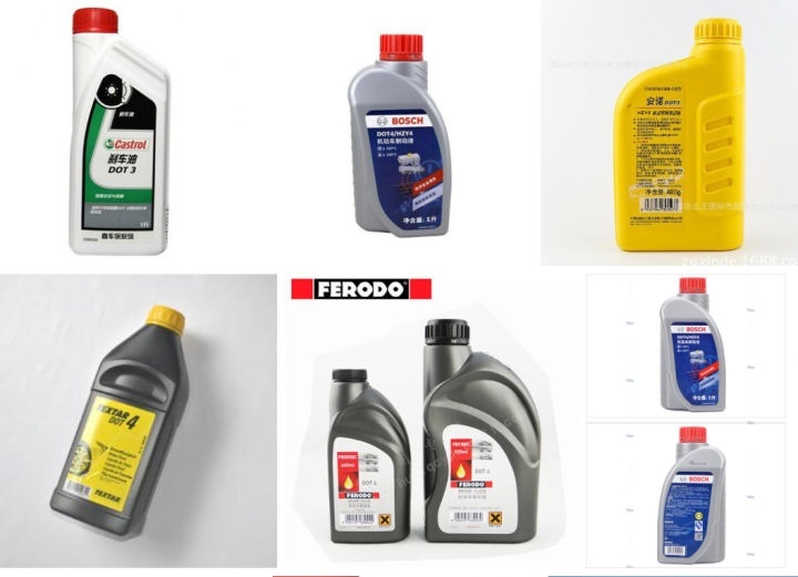

买什么品牌?
除了原厂油外,品牌副厂刹车油也有很多,什么博世、道达尔、摩特、美孚、长城还有什么Brembo、菲罗多等等。
你会发现,这些刹车油的品牌除了润滑油厂商就是制动配件的大厂。
实际上,这其中的有些品牌也是采用代工贴牌的形式生产。所以,对于刹车油,选择原厂或国内品牌油完全足够。没必要买更昂贵的进口甚至赛用油,省下的钱不如找个靠谱的修理厂或技师。
