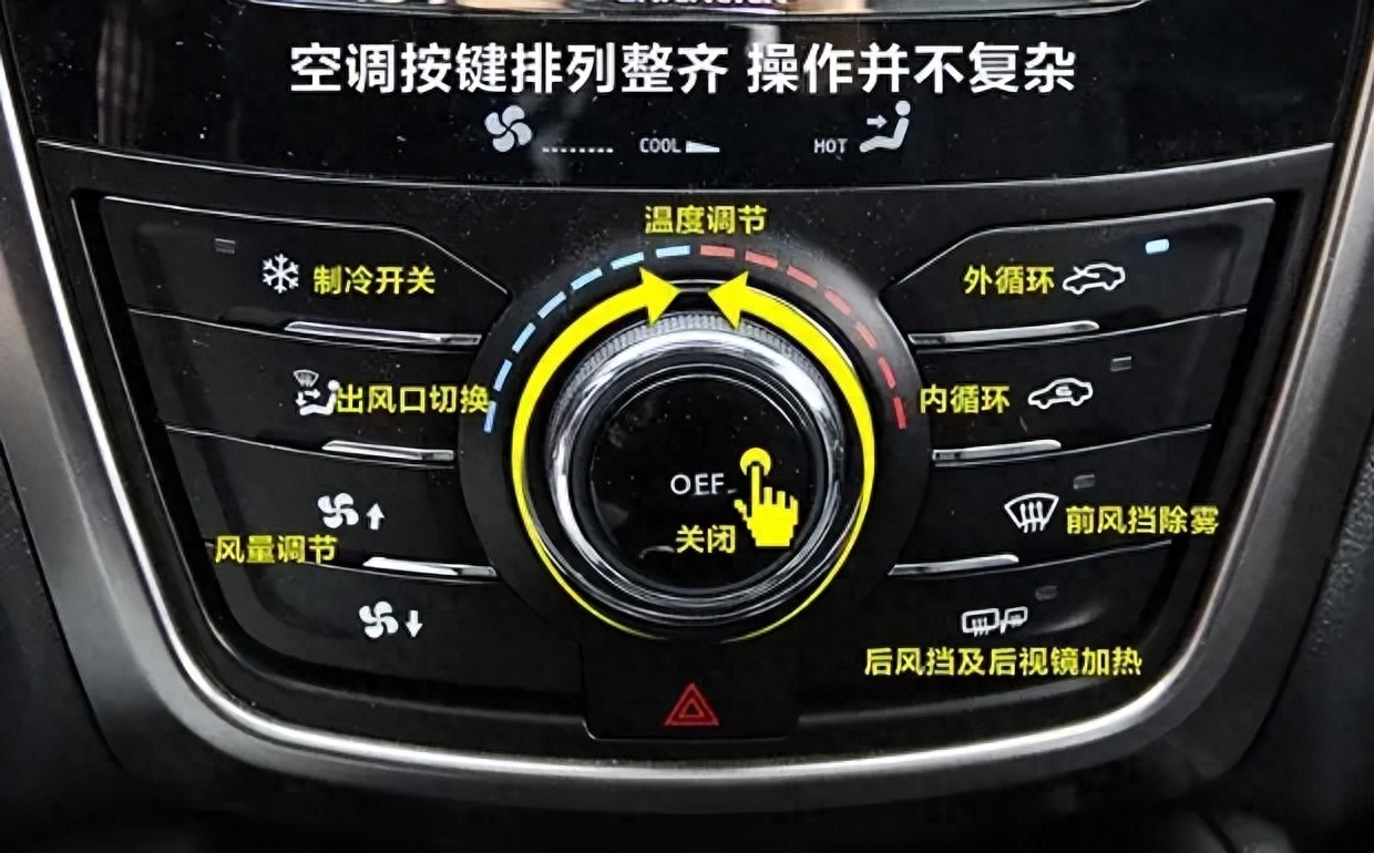

什么是内/外循环?内循环:阻隔污浊气体
顾名思义,内循环就是车厢内的空气循环。这时,空调的鼓风机是关闭状态,外部的排风口也会关闭。不让外面的空气进入车内,只利用车内已有的空气进行循环,可以阻止外面的有害物质跟着新鲜空气进入车内。
外循环:补充新鲜空气
外循环状态是利用风机将车外的空气抽吸到车内,也就是说车外与车内的气道是流通的,风扇打出的风来自车外,即使不开风机,车辆行驶中仍然有气流吸入到车内,补充车内的新鲜空气。有时觉得关了风扇还是有风,就是因为车主设置了外循环。

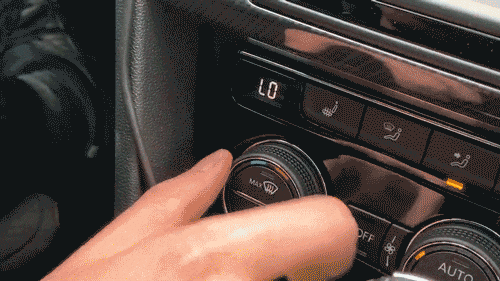

汽车空调上的A/C键是车载空调的制冷开关,AC是英文“Air conditioning”空气调节装置的简称。简单来说就是当按下A/C键后空调的压缩机才会工作,鼓风机吹出来的风才会是冷风。因此在夏季高温天气下,要想制冷必须打开A/C键,此时车载空调的制冷压缩机开始工作,空调出风口就会有冷风吹出。
冬季开空调关闭A/C键
汽车A/C功能是负责空调压缩机工作的,冬天开暖风的时候,一般情况下不需要开A/C键了,因为暖风用到的是发动机旁边的暖风水箱,汽车冷却液流动的时候经过暖风水箱,使其一直有温度,在开暖风后,空气经过暖风水箱加热,再被鼓风机吹进车内,形成暖风。在冬季开空调的时候关闭掉A/C键还有助于降低汽车油耗。但如果是下雨天容易起雾的时候,打开A/C键,能起到除雾的作用,有必要的时候也可以按。
MAX A/C键和AUTO键
MAX A/C这一功能只出现在部分自动空调的车型上,按下MAX后,空调压缩机和风机会采用最大的输出,来尽快达到设定的温度。MAX功能启动后,车内的空调会满负荷运行,风机风量最大,会比较吵,但这个功能对于启动后对需要尽快获得舒适温度的车友来说十分实用。
AUTO是自动的意思,当你打开这个功能后,车内的空调就会根据你预先设置的温度自动调节风速。比如预先设置车内20度比较适宜的话,如果车内温度高于设定温度,系统会自动调节到最大风速进行快速降温,如果一会儿车内温度降低至设置的温度,空调就会自动减低风速。总之,AUTO就是一个恒温控制的作用,不用手动频繁的调节风速。
