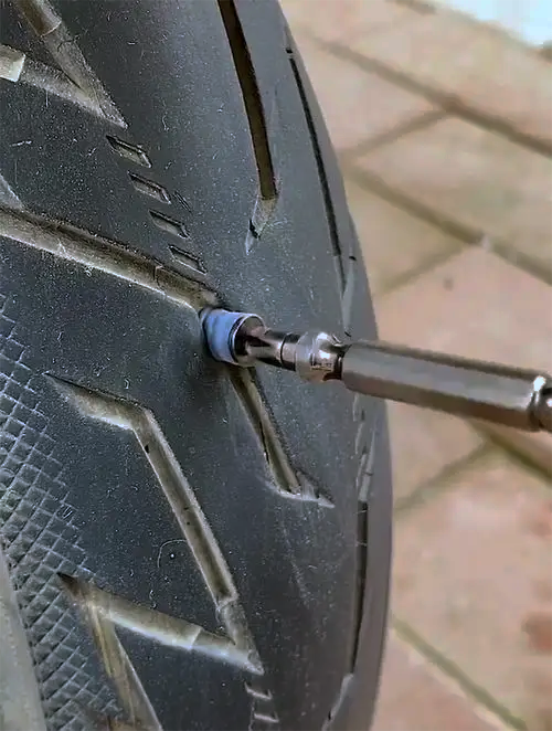

新能源汽车已经没有任何理由不给车辆安装备胎,如果在线上进行“要备胎”还是“要空间”的投票的话,相信绝大多数司机都会选择要备胎。而即便依然不给车辆安装备胎,至少也应该给车辆配备一些“橡胶补胎钉”才对;这种补胎钉是合成橡胶材质的螺丝钉,外壳套着专用补胎胶。
在找到破孔之后,直接用螺丝刀从外部将补胎钉拧入穿孔位置即可,随后只需要充气即可完成补胎。这种橡胶补胎钉可以更可靠的完成补胎只不过需要拆卸轮胎之后再修补;于是车辆还要配备千斤顶、套筒等工具,对于车企而言又是一笔开支,所以期望车企升级的可能性微乎其微,开新能源汽车的司机们只有自行准备了。
