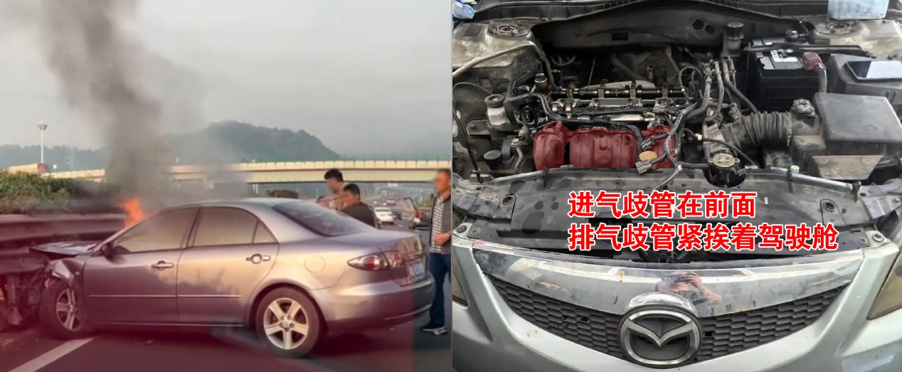

2、发动机反置的油车
绝大多数前驱车的发动机都是横着放在发动机舱里的,发动机两侧分别是进气和排气。
正置发动机就是排气在车头那边,进气侧挨着驾驶舱。而反置发动机是进气侧在车头那边,排气侧挨着驾驶舱。
反置式发动机的排气系统窝在发动机舱最里面,热量不容易散发。极端情况下一旦遭到撞击,排气系统更有可能在紧挨着驾驶舱的位置引发明火。比如前段时间高速上一辆老款马自达6撞击护栏后着火的视频就非常有代表性,很明显能看出来起火点就在发动机舱后方,而这车就是反置发动机。
