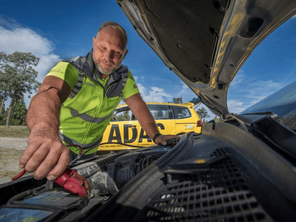

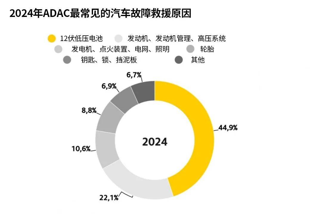

该研究发现,迄今为止,导致大多数电动汽车出现故障的最大元凶还是12伏低压电池,它在电动汽车和燃油车中的构造几乎完全相同的。2024年在ADAC处理的所有故障案例中,12伏低压电池故障总占比为44.9%。按动力划分,占电动汽车故障的50.5%,占燃油车辆故障的44.6%。
正是这种相对容易购买和更换的低压电池,才是电动汽车车主应该密切关注的。与燃油汽车不同的是,在电动汽车上,这种电池不需要为启动器供电,但它仍然负责管理诸如车辆的上锁和解锁等功能,或者为诸如远程手机控制等连接功能供电。
