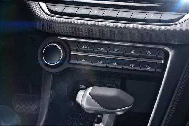

寒冷的冬季已经来临,特别是北方地区,冬季行车时,免不了使用暖风来取暖。大部分车型上都是采用非独立式采暖装置,简单来说就是利用发动机冷却液的热量,来进行采暖的装置,所以表面上看冬季开暖风并不会影响油耗表现,但是很多司机朋友表示,冬季开暖风取暖也依然会影响油耗表现,这又是为什么呢?
传统燃油车开暖风油耗情况
大部分燃油车车型的取暖装置采用的是非独立式采暖装置,整个采暖系统是将发动机冷却水的温度吹进驾驶室内来完成车厢取暖工作。所以从表面上看,开暖风是不会对油耗产生任何影响的,但是需要分两种情况来说明冬季开暖风到底会不会增加油耗。

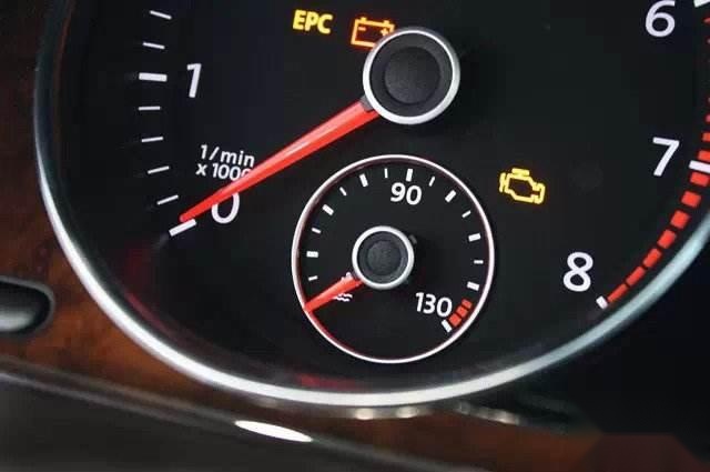

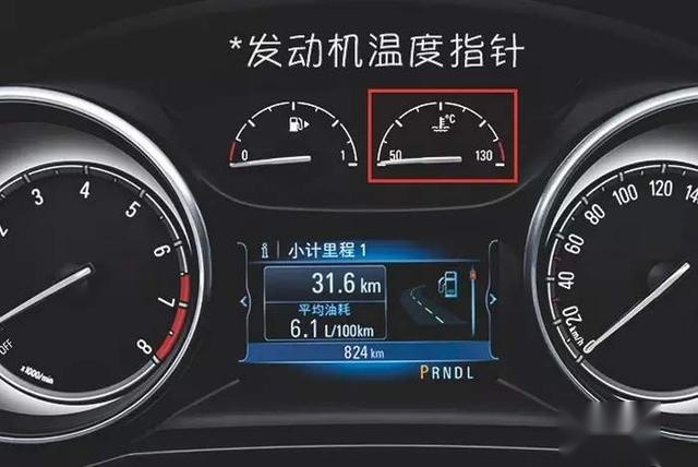

发动机热启动时开暖风会不会影响油耗呢?我们需要观察一下水温表的示数。如果水温表的示数在90摄氏度左右,表明冷却液温度较高,发动机达到正常工作温度,此时即便发动机处于熄火并开暖风取暖的状态,也不会因为温度下降太多而增加喷油量,增加油耗。
但是当汽车的水温表温度不高,甚至是车刚开出去不久,就进入智能启停的状态时。此时因为冷却液温度信号低而导致喷油量增加,影响油耗表现,此时在开启暖风,那真的是雪上加霜,产生的热量还没等提高水温便被吹进驾驶室,所以油耗也依然会增大。
