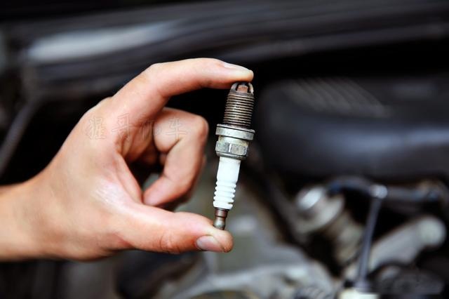

火花塞是支持汽油引擎工作的重要部件,这个隐藏在发动机缸体上的小玩意儿,通常会被车主的忽略,但当车辆出现发动机抖动、油耗增高、排放污染物增高等故障现象时,维修技师通常会首先检查火花塞是否工作正常。
总有一款适合您!「2019年度最佳汽车火花塞指南」
◥火花塞工作状态的好坏 直接影响汽油引擎工作表现
简单来说,汽油引擎的点火系统在火花塞处将高压电能转换成电火花,从而引燃气缸内的可燃混合气体产生动力,不懂引擎工作原理的读者朋友们,您们可以把它想象成打火机的打火石。。。。。。

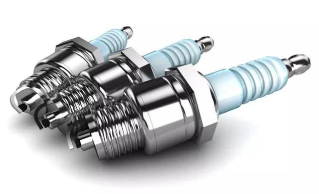

◥缸内可燃混合气剧烈燃烧 推动活塞运动产生动力
毫无疑问,火花塞在整个点火环节起到了至关重要的作用!
因此,选择一款在高温高压环境中点火力强、工作稳定、使用寿命长的火花塞,对车主朋友们来说是非常重要的,而一般维修店所推荐的火花塞产品,未必能满足部分用户对火花塞性能的较高要求。

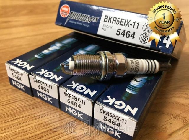

NGK 铱金IX火花塞系列
NGK Iridium IX BKR5EIX-11
◥NGK 铱合金IX 火花塞 BKR5EIX-11
NGK的火花塞产品享誉全球,这家多年潜心专研火花塞的日企,多年来持续在行业内推出的顶级火花塞产品!
NGK铱合金IX系列火花塞就是其令人印象非常深刻的产品之一,但国内知道的用户极少!
该产品配置的超细铱合金中心电极,即使在点火系统工作异常,电压稍有不足的情况下,仍旧能确保持久、稳定地进行点火,而当供电正常时会进行更高性能的“跳火”。
前部绝缘体较长的造型,可以有效的防止污垢,独有的三重密封垫片、三价金属镀层工艺完全解决了壳体腐蚀与燃气泄漏问题。
耐高温的优质铱合金电极其耐用,能在长时间恶劣工况下,极始终保持电极边缘锋利,持续进行精确、高性能的点火。
纯硅酸铝陶瓷绝缘体具有出色的强度和更好的热传递性。
更令玩家感到兴奋的是,该系列产品的设计工作温度,范围比其它竞争对手要宽得多,而其插头有一百多种型号,良好的兼容性使之可适用于很多车型。
因此,此款火花塞能提供较高的燃油经济性、稳定的发动机怠速和提速响应能力。
它是一款在高性能,高燃油效率,耐用性和可靠性这几方面都非常优秀的产品。
此款产品可以说是专为追求汽车更好性能的汽车玩家,精心推出的高品质铱合金火花塞,比较适合用于民间低成本改装高性能轿车与越野车。

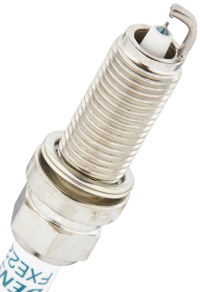

电装(Denso)铱金系列
Denso Iridium SK20R11
◥电装(Denso)铱合金火花塞 SK20R11
与NGK同为日本汽车电器制造企业的电装(Denso),同时推出的铱合金火花塞产品也榜上有名。
电装的汽车电器零附件产品线在行业内覆盖非常广,火花塞只是其众多汽车电器产品之一,许多日系汽车出厂均装备了大量的该公司产品。
此款铱合金火花塞制造精良,采用优质材料制成,从而确保了其较长的使用寿命,在长时间高温高压的使用环境中,点火电极的磨损量可被控制在极小的范围内。
其中心电极采用铱合金镶嵌,而接地电极引入铂合金技术,因而拥有非常优秀的点火性能。
产品的高性能与耐用性并存,因而可被广泛装备于高性能改装车辆。
该火花塞的兼容性较强,甚至可以与其它品牌同类产品混合使用。
优点:
优质材料制成
铱铂合金搭配,点火能力强长寿命设计,可靠性高
能有效提高汽车性能(适合改装)
能提高燃油经济性
降低发动机污染
兼容性好
缺憾:
价格较贵
部分车型没有可用型号
参考售价:550元

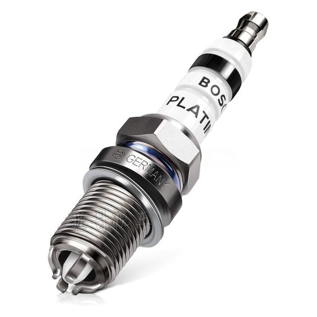

博世(Bosch)铂金+4火花塞系列
Bosch Platinum+4 FGR7DQP
◥博世4417铂金+4 火花塞 FGR7DQP
博世这个品牌在汽车业界鼎鼎大名,尽管不直接制造汽车,但其汽车电器等相关零附件产品,几乎渗透到绝大部分主流汽车厂商的产品之中。
据统计,各大汽车品牌所产汽车,至少有三分之一都集成了某种形式的博世电子组件。
1902年,博世公司首先获得了火花塞设计专利,自那时起,该公司累计生产了超过两万种火花塞。
本节笔者为大家推荐的产品是:博世4417铂金+4火花塞。
该产品采用了非常独特的电极组件结构。火花塞的点火部位,设计配置了4个含钇元素的增强侧电极,而中心电极由铂合金制成。
钇类合金具有极强的抗氧化、稳定性与抗腐蚀的能力,因此该系列产品拥有较长的使用寿命。
产品所有侧电极间隙出厂时已经完成调整,在整个使用周期内几乎不用关注。
从原理上说,这种类型的设计,倒不会比其它竞争品牌提供更好的点火性能,但却会大幅提高火花塞的可靠性以及使用寿命,四个钇合金增强接地电极的配置,能确保只要有一个电极还能正常工作,火花塞就仍然能继续进行高性能点火。
此外,钇合金的特性,使侧电极在整个生命周期内只有较少的磨损与氧化,确保其高性能。
优点:
用料优质
独特的钇合金多电极设计
高可靠性与长寿命
能提高引擎性能
能减少引擎排放污染
缺憾:
铂合金火花塞中价格较贵的型号之一
性能仍无法挑战顶级铱合金火花塞产品
部分车型没有可用型号
参考售价:350元

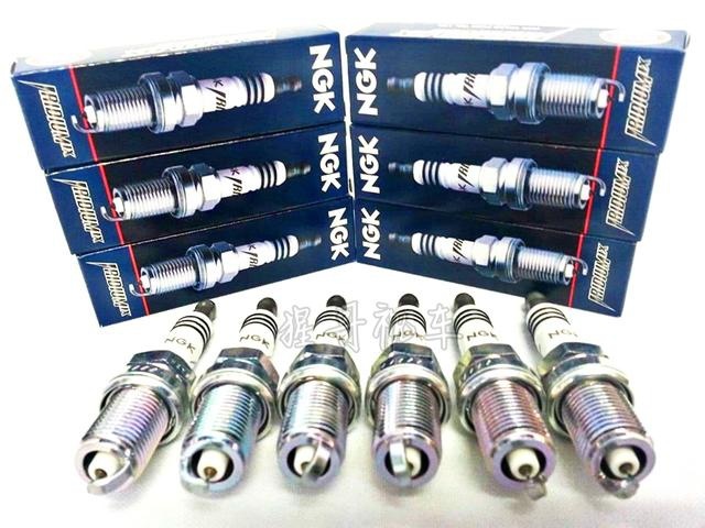

NGK 铱金系列火花塞
NGK Iridium LFR6AIX-11(6 PCS)
◥NGK 铱金火花塞 LFR6AIX-11(六支套装)
火花塞一般按支或者盒(四支)来销售,以六支套装形式销售并不多见,铱金火花塞价格较贵,以套装方式提供给消费者比较实惠(六缸引擎的车主是最高兴的)。
不过,估计某些“聪明”的商家会将其拆散进行销售。
对于四缸汽油引擎的车主来说,购买套装后,多余的两支似乎没有必要,不过留作备用也是好方法。
NGK这款火花塞的主要特点是:极高熔点的优质铱合金材料制成的极细电极,可以在点火时产生极其有效的电弧火花,非常适合装备高性能汽车引擎。
该产品极其耐用,在不需要维护的情况下,一般能达到10-12万公里的使用寿命。
这远远超过了普通铜镍火花塞平均3万公里的使用寿命。
产品的前部绝缘体较长,可有效的防止污垢堆积,三重密封垫片能完全消除孔口油气泄漏现象。
同时,采用三价金属镀层工艺的外体,具有良好的抗腐蚀与防卡死性能。
耐高温的铱合金电极其耐用,能在恶劣工况下,极始终保持电极边缘锋利,持续发挥精准、高性能的点火功能。
此系列产品可兼容非常多的车型,尤其与大部分日系车系搭配非常完美,能充分发挥引擎的性能,带来良好的动力表现。
优点:
优质材料制成
能有效提高汽车性能
自清洁能力、抗腐蚀、防卡死能力强
降低发动机污染的风险
长寿命,高可靠性
缺憾:
价格较贵
参考售价:320元(套装价)

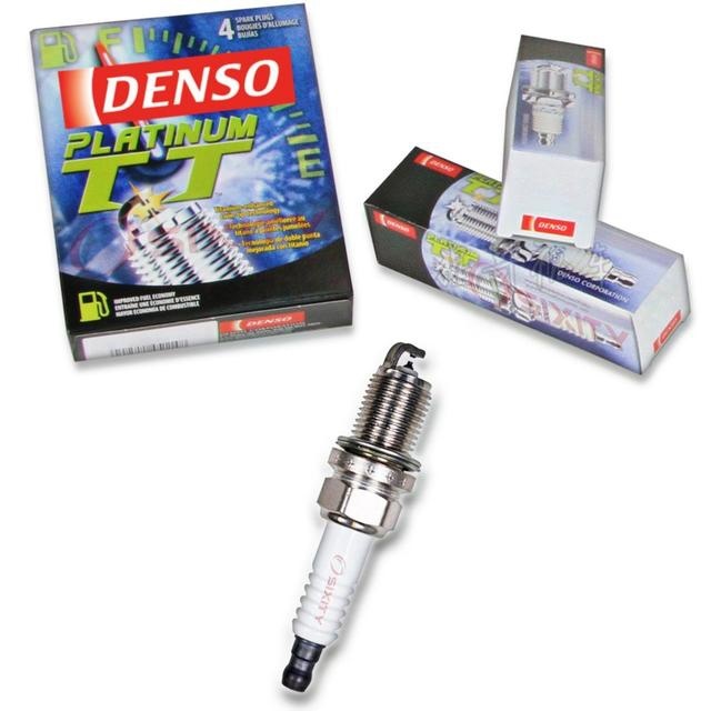

电装(DENSO)铂金TT火花塞系列
DENSO Platinum TT PK20TT
◥电装(DENSO)铂金TT 火花塞 PK20TT
诚然,从各方面来看,以目前的科学技术条件,铱合金都是制造火花塞电极的最好材料,但它唯一的缺点就是价格不十分亲民。
从性能和使用寿命来看,铂合金火花塞仍比铱合金产品落后,但前者的优势是性价比高,电装此系列产品就是这种高性价比产品最好的选择之一。
该系列火花塞采用双铂合金电极结构,除了铂合金中心电极以外,接地电极上又增加一枚钛合金附加增强接触电极点,这样的设计,使此款产品进一步提高了点火能力。
因此,相对于其它品牌的单侧电极铂合金火花塞,该产品会提供更好的燃油经济性和更快的油门响应与提速性能。
绝缘体材料填充纯氧化铝粉末,提高火花塞导热性,并有助于延长其使用寿命。
由于仍属于单侧电极铂合金火花塞,价格亲民,性价比高。
优点:
优质材料制成
侧电极增加钛合金加强接触点,使之成为综合性能最好的单侧电极铂合金火花塞之一
长寿命,可靠性高
能提高燃油经济性
应用纯氧化铝粉末提高产品导热性
价格实惠,性价比较高
缺憾:
部分车型不可用
性能仍然无法与高性能铱合金火花塞相提并论
参考售价:300元

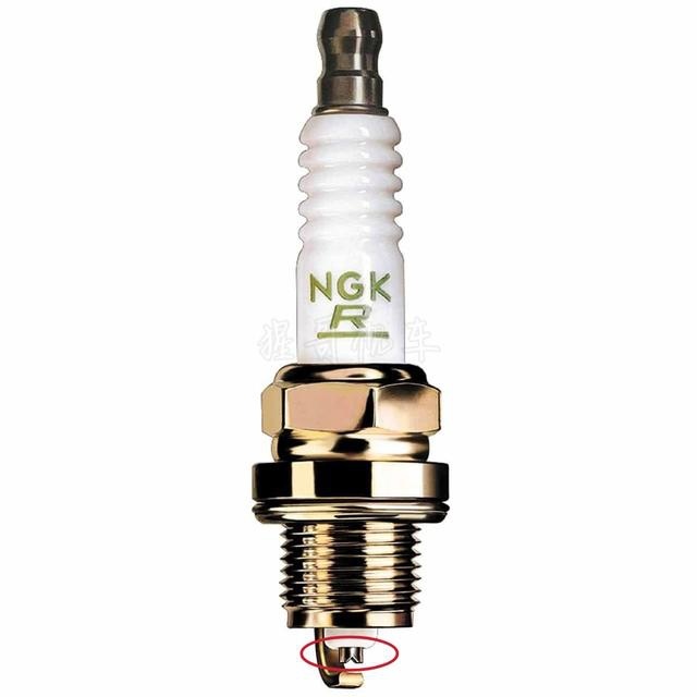

NGK V-Power 火花塞系列
NGK V-Power BKR5E-11
◥NGK V-Power 火花塞 BKR5E-11
接下来又是一款NGK产品,这家拥有超过80年火花塞设计制造经验的日本厂商,的确在业界拥有极其重要的地位。
V-power系列产品的主要特点是:尽管没有采用顶级的制作材料,内芯采用纯铜,而电极采用镍合金,但该产品采用了独特的“V”形的中心电极设计。电极的这种缺口的形状,不但使点火变得非常容易,而且能形成有利于引燃混合气的火焰。
该系列产品仍然采用了高端铱合金系列的三价金属电镀技术,具有优良的防腐蚀、防卡死特性,实惠的价格是车主低成本DIY的理想选择。
实惠的价格,相当的性能,使其被很多汽车修理店推荐。
优点:
优质可靠
为提高点火效果,电极造型进行优化
采用部分高端型号的加工工艺
价格实惠,适合不追求性能的用户
同类产品中较好的综合性能
能提高燃油经济性
缺憾:
使用寿命偏低
部分车型不适用
参考售价:280元

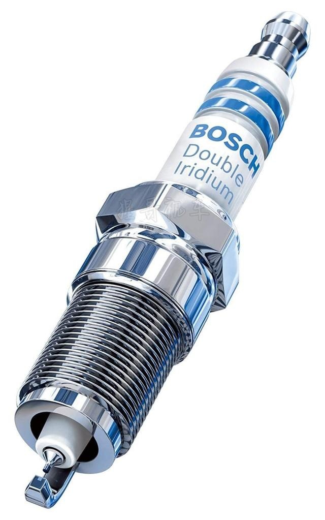

博世(Bosch)双铱金火花塞系列
Bosch Double Iridium 9652
◥博世(Bosch)双铱金火花塞
博世的这款产品,其结构与前面提到过的电装(DENSO)铂金TT火花塞系列非常类似,这里就不累述了。
但不同于前者双电极铱合金与钛合金搭配,该火花塞的两个电极均使用了性能最好的铱合金材料!
因此,这款产品拥有更加优异的综合性能与耐久度,与NGK高端产品同样纤细的0.6毫米中心铱金电极,不但具有极好的点火性能,而且使用寿命极较长。
这是一款能使发动机怠速时静若处子,爆发时油门响应极快,动如脱兔的高性能火花塞。
因此,该款产品亦非常适用于改装竞速或越野赛车,值得推荐!
由于超细电线的设计,期望更好的可燃性,性能和燃油经济性。他们5年的满意保证也说明了他们的长寿命。
它也是一款拥有高性能,高燃油效率,耐用性和可靠性的最佳组合产品。
当然,该系列产品价格也不便宜。
但是,好的产品总是这样:如果不多花额外的金钱,您真的无法期望得到高性能、高品质的产品。
优点:
优质材料制成,专为追求高性能的用户设计
侧电极增加的加强接触点,采用铱合金材料,领先其它品牌同类产品
使用激光焊接新工艺
使用寿命较长
高性能、高可靠性
能增加汽车提速性能
兼容性好
缺憾:
价格昂贵
部分车型不适用
参考售价:600元

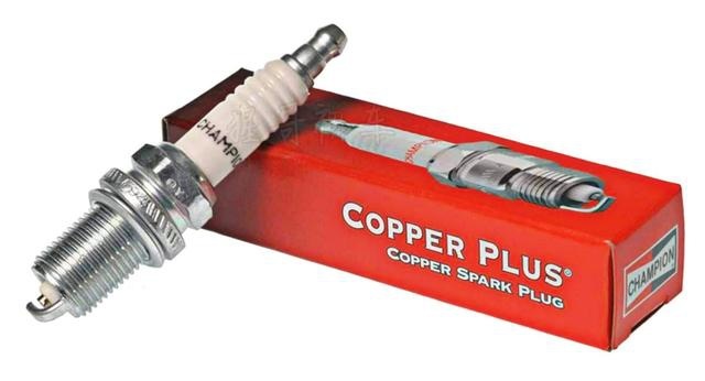

冠军(Champion) Copper Plus系列
Champion Copper Plus
◥冠军(Champion) Copper Plus火花塞系列
冠军公司是美国辉门汽车零附件集团下属子公司,该公司也有多年生产火花塞的经验,这家美国企业曾为很多车企提供装车火花塞,尤以美系车为多。
冠军产品特点是:价格非常公道实惠,但仍然保留与其价格相对应的良好性能。
该款产品内芯使用传统的铜电极火花塞,中心电极可以有效控制火花塞的加热范围,有助于保持发动机性能的一致性。
冠军铜火花塞拥有厂家独家专利的密封涂层外壳,拥有优良的抗腐蚀性。
同时,产品使用独家专利的SAC-9半导体电阻技术,不但有助于点火时产生较好的电弧火花,更重要的是,有助于抑制点火系统工作时产生的射频电磁干扰(这种现象对某些车型的车载电子设备会造成干扰)。
注意,这款火花塞并非冠军产品系列的高端产品,但因其销量较大,品质稳定,作为性价比很高的火花塞产品,适合不追求性能,讲求实惠的车主。
笔者曾经使用冠军火花塞产品多年,个人感觉这个品牌,非常适合搭配美系车型使用。
优点:
专利外壳涂层耐腐蚀
专利半导体电阻抑制电磁干扰
同类产品中较好的使用寿命
性价比较高
OEM品质,部分美系车出厂预装的稳定产品
同类产品中较好的综合性能
缺憾:
部分车型没有适配的火花塞型号
假冒伪劣预警
参考售价:80元

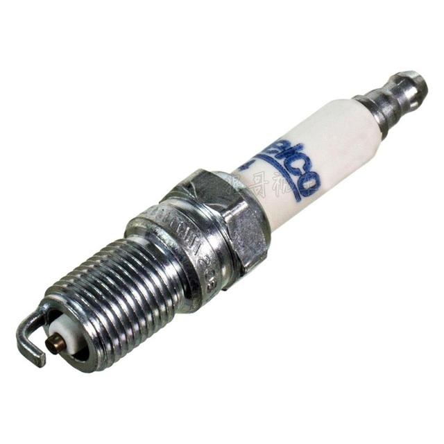

德科(AC Delco)火花塞 RAPIDFIRE专业版系列
AC Delco Professional RAPIDFIRE
◥德科(AC Delco) RAPIDFIRE专业版火花塞
这款火花塞是另一家汽车零附件生产厂商德科的产品。
该产品在价格实惠的前提下,能保证与同类产品同样的良好性能,其火花塞被广泛应用于卡车、汽车和摩托车领域。
RAPIDFIRE火花塞的陶瓷绝缘体,采用现在已不多见的平直无脊设计,没有防飞弧漏电的沟纹,方便部分车型顺利安装。
中心电极采用铂合金,提高了低电压时的点火效率,同时也延长了产品使用寿命,内芯为100%纯铜制成。
产品采用了德科的固态干扰抑制技术,能减少电磁干扰。
此款铂合金火花塞便宜实惠的价格,定位于不太过分追求性能的车主,是一款颇具性价比的的产品。
优点:
优质材料制成
价格便宜的铂合金火花塞产品,提供非常高的性价比
同类产品中均衡的综合性能
缺憾:
目前市场很难找到
参考售价:220元

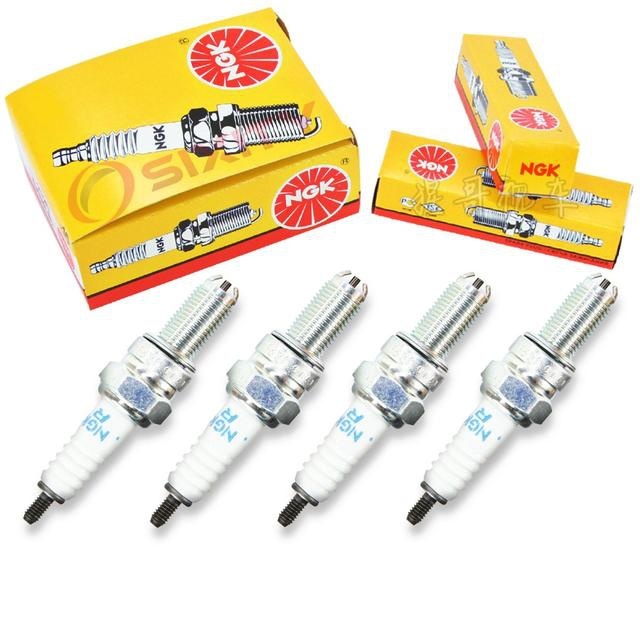

NGK 标准铜芯火花塞系列
NGK Standard Copper Core CR9EK
◥NGK Standard Copper Core 火花塞 CR9EK
本文由NGK的另一款火花塞产品由来收尾。
既然是标准版本的产品,产品显然定位于经济实用,与上一款德科的产品类似,采用100%纯铜制造内芯,保留了火花塞应有性能的同时降低了制造成本,三层密封垫等技术与高端型号一致,仅是在镀膜工艺上用镀锌代替了三价金属。
不过,该产品配置的是具有点火成功率更高的双侧电极,当一个电极点火失败时,另一个电极仍能持续工作,大大提高了产品的可靠性!
优点:
OEM品质
优质材料制成
价格实惠,非常高的性价比
沿用部分高端型号的制造工艺
同类产品中较好的综合性能
缺憾:
假冒伪劣预警
参考售价:100元
