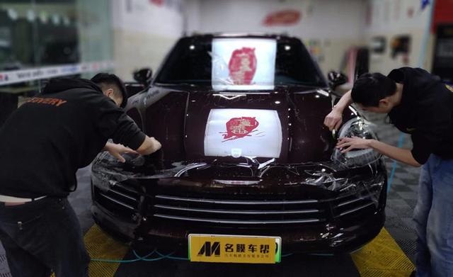

漆面保护膜
道理类似手机贴膜,通过在车身漆面上覆盖一张具有保护作用的薄膜保护原厂车漆。漆面保护膜起源于欧美发达国家。区别于传统的美容产品和项目,这种高分子的薄膜通过物理防护,可以达到更持久的使用效果。高品质的漆面保护膜一般使用的期限为5至12年不等。
漆面保护膜一般均具有提升车漆亮度,对抗刮擦,疏水,防污、防腐蚀,防静电的功能。

第三代漆面膜:单涂层TPU(2015年以后)
TPU(热敏性聚氨酯弹性体橡胶)是胶粘剂、软管的基材,属于弹性体,耐磨性好,划痕加热后可自动修复;拉伸性强,可包裹整车有弧度的曲面;稳定性较强,不易发生黄变;
第四代漆面膜:双涂层TPU(UPPF)
瑞卡威TPU隐形车衣采用TPU涂层(热敏性聚氨酯弹性体橡胶)+纳米涂层技术,可提升车身亮度30%及以上,进一步增强防污防腐蚀性能;弹性体,耐磨性好,划痕加热后可自动修复;拉伸性好,可包裹整车任何曲面;稳定性强,不易变黄、变脆;
