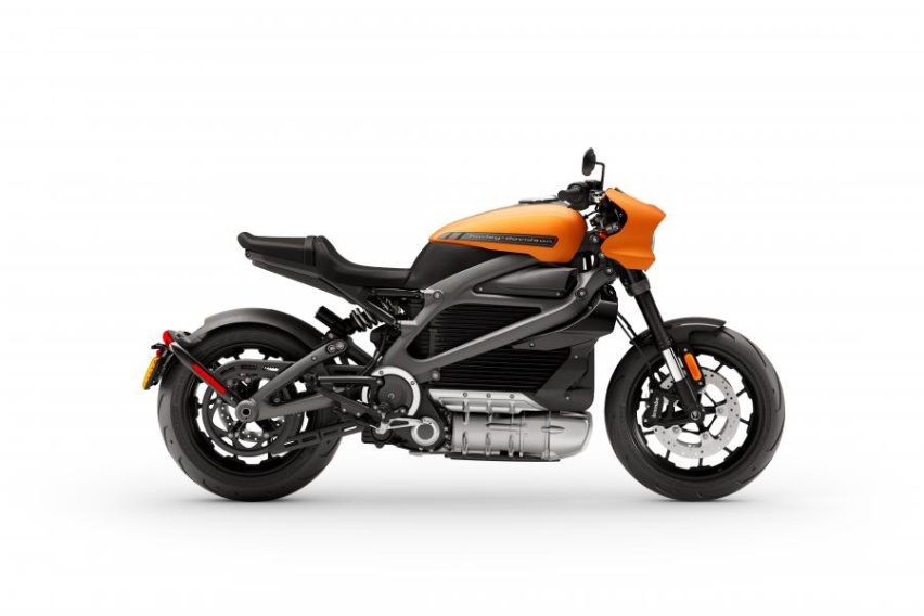

几乎没有像Harley-Davidson LiveWire这样具有争议现代摩托车,自1903年首次营业以来,哈雷·戴维森就从没有过像LiveWire这样偏离传统的车型,哈雷希望这台机器能吸引年轻的机车手加入美国传统品牌。
但是LiveWire显得非常棘手,充电不方便、价格高昂等等一系列原因导致,哈雷·戴维森首台电动车就落得落魄的下场。

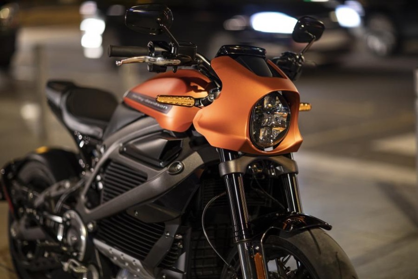

那么,什么是LiveWire?这是一辆与Kawasaki Z900或Yamaha MT09大小差不多的街车。这是一个全新的构建,全新的设计。它使用哈雷自己的电动机,内部开发的电池和电子设备,刹车和悬架分别由Brembo和Showa提供,但除此之外,它是地地道道的美国造!
与任何电动摩托车一样,通常有三个主要关注点:续航范围,充电时间和价格,LiveWire也是一样,对于许多人来说,绊脚石就是价格,所有这些新技术和开发成本都是有价的。然后,你必须考虑到这是一款非常优质的产品,特别是与当前其他一些同类产品相比。
因此,LiveWire将花费28,995英镑,这是大多数人薪水的相当大的一部分,而且可能比大多数人一年的收入还要高。简而言之,如果对你来说是这样,那么这辆摩托车就不适合你。哈雷戴维森给这台车的定位过于高端。

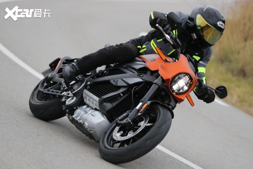

是的,电动摩托用的是马达,不是发动机!它被称为Harley-Davidson Revelation,是一种永磁电动机,它是银色的外观,看起来有点像增压器,并安装在发动机位置!
它可以产生约105hp的功率和116Nm的巨大扭矩,所有这些来自扭动油门的第一毫米,将电子馈送到电动机就是哈雷所说的RESS,它代表可充电能量存储系统。

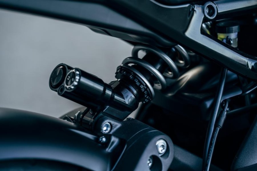

如上文所述,这具酷炫外观的悬架由昭和团队提供,形式为SF BPF和后部的无平衡减震器。完全可调节,尽管在出厂设置下已经调好,。

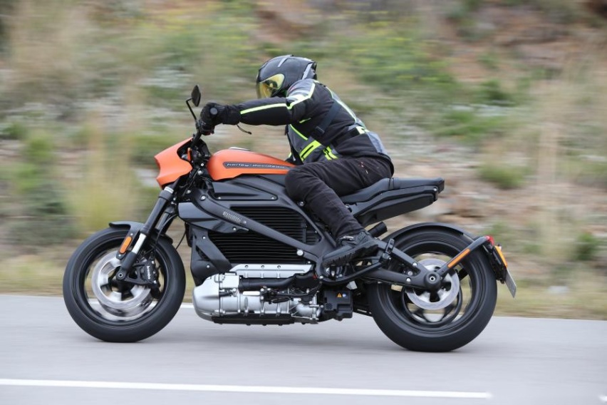

在城镇周围的道路上,很好地吸收了颠簸和坑洼,并且不会像某些电动摩托车那样震动或崩溃。许多公司为减轻摩托车重量而采取的方法是收紧机器,并希望获得最好的成绩。LiveWire与众不同,但是在城镇中骑行非常轻松。
这辆摩托车确实很活跃,LiveWire是一款适合弯道的摩托车,通过对骑乘风格进行一些细微调整(主要是为了弥补发动机制动的不足),LiveWire自如地进入弯道。悬架非常适合来支撑机器,制动具有最小的制动后回弹力,我很幸运地几乎可以骑乘所有主流电动摩托车,老实说,没有一辆像这样的街车型电摩了。

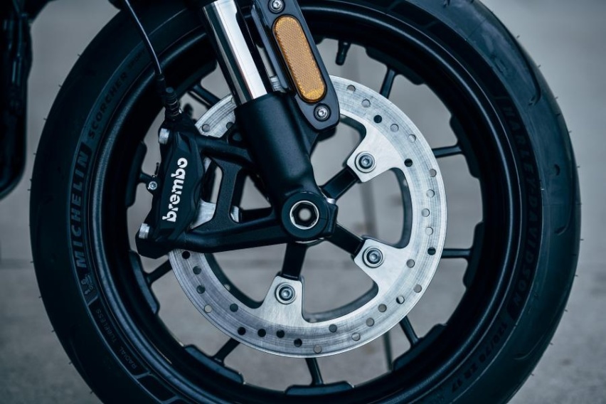

随着Brembo Monobloc限位器的工作,你会很高兴听到摩车强大的电子组件中,是IMU控制的过弯ABS系统,它以低调而平淡的方式进行优雅的过弯。

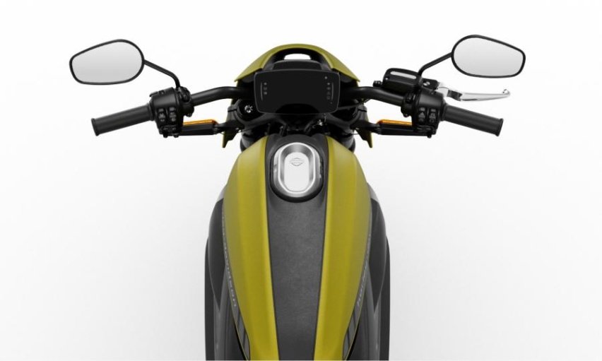

正如你期望从这样的高科技机器上看到的那样,LiveWire不断涌入技术,首先是一个漂亮的可调节TFT仪表板,从那里可以进入所有设置菜单并更改骑行模式。
包括七种可选的骑行模式,可调节动力输出,油门图,牵引力控制,电池(抱歉)RESS再生水平和ABS干预水平。LiveWire带有四种预编程模式:运动,道路,范围和雨天,以及骑手可以自定义的三种骑行模式。

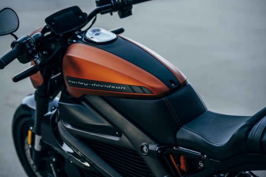

哈雷指出,如果使用DC快速充电,则充电时间为0-80%的40分钟和0-100%的60分钟。LiveWire确实有一个内置充电器,位于摩托车的人造油箱所在的位置。将其插入家庭电源,每一小时将获得大约13英里的路程续航。在不久的将来前往经销商,也可以在那里进行快速充电。
